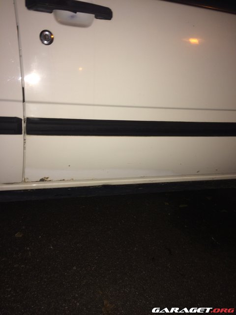

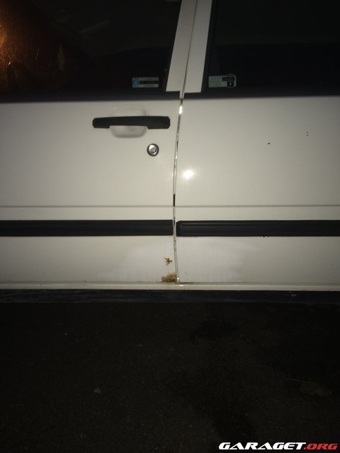

Jag har en Volvo 945a med vit solidlack. Ägaren innan mig gjorde några inte helt diskreta rostlagningar på framdörrarna, han har lagt på en lack som är en helt annan nyans av vit än bilens originallack. Utseendemässigt tycker jag detta ser värre ut än rosten själv. Bedöm själva av bilderna!
Nu tänkte jag fixa till det här, och lägga på lack i rätt kulör så att det iaf ser lite bättre ut än innan. Hur ska jag gå till väga? Behöver jag spackla eller räcker det att slipa ner den gamla lacken och sedan lägga ny? Behöver jag klarlack på en solid vit bil? Är t.ex. Mekonomens färg bra eller är det Bilia/Volvos original som gäller?

Slipa rent med grovt sandpapper, måla på rostskyddsprimer  sedan efter att det blicit dammtorrt så den slutliga bättringsfärgen, klarlack används endast på metallic
kan vara svårt att få till då övriga lackerade ytor har blivit matta
