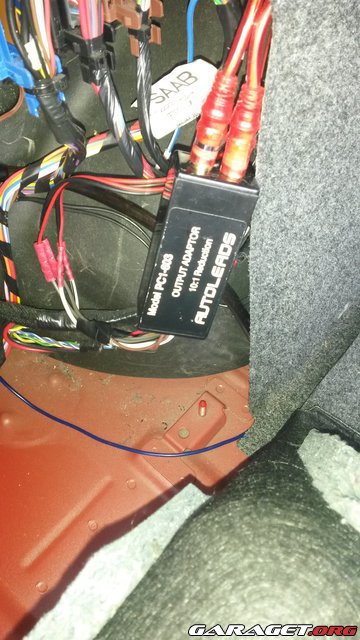

Det kommer flera kablar ifrån vänstersida till vänsterfack i skuffen - dom sitter anslutna till PC1-603 - Ifrån den går det 2 röda RCA kablar som ligger lösa där förstärkaren satt.

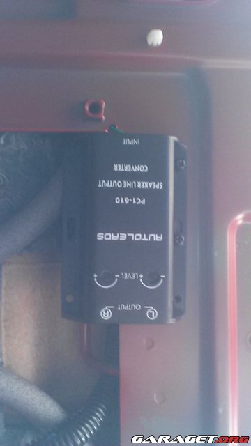

I taket på skuffen sitter PC1-610 som har en kabal kopplad till sig som försvinner in i taket i skuffen.
Har försökt ansluta RCA kablarna som kommer från 603:an in i 610:an men inget händer.

https://www1.garaget.org/gallery/images/216/215008/215008-87dc35815b8e723dd3ecc742f4735b21.jpg
Här kommer bild också.

Både Autoleads PC1-610 & 603 är högnivå till lågnivå-adapters. Så det hjälper inte att koppla ihop dem.
Sitter en av dessa på varje sida, så går de gissningsvis till respektive sida fram. Så enklaste är nog att följa kablarna. Sen får du bara hoppas att originalhögtalarna sitter kvar.

Nej 603:an sitter i vänster sida innanför skärmen , nära en kopplingsplint och är kopplad dels till lösa kablar som verkar gå framåt i bilen och sen finns det 2 RCA utgångar som går till en färglad kabel som går in i skuffen och bara ligger lös. ( var till 99% säkerhet kopplad till stärkaren)
Sen sitter 610:an i taket i skuffen , har två RCA utgångar. Ingången till den är några kablar som försvinner in i taket på skuffen.
(se dom suddiga bilderna)

https://www1.garaget.org/gallery/images/216/215008/215008-26f85b0066dbcd8c7c9fa634d8402d60.jpg
Vänster innerskärm bak

Jag hade följt de röd-svarta kablarna och kollat vart de är skarvade. Hittar du skarven kan du förhoppningsvis få ihop originalkablarna igen.
Plus då kolla att det sitter högtalare kvar fram.

610 verkar ju vara till för att ta ut en signal från högtalarna i hatthyllan och få en lågnivå signal.
Denna signal borde gått till förstärkaren som tidigare ägare behöll.

Men i skuffen ligger en RCA sladd (2 kanal) som alltså är lös i ena änden men går fram till och är kopplad i 603:an som ligger till vänster i skuffen. Från 603:an går också 2 par högtalarkablar som försvinner framåt i bilen.
Se min fina ritning ;-)
