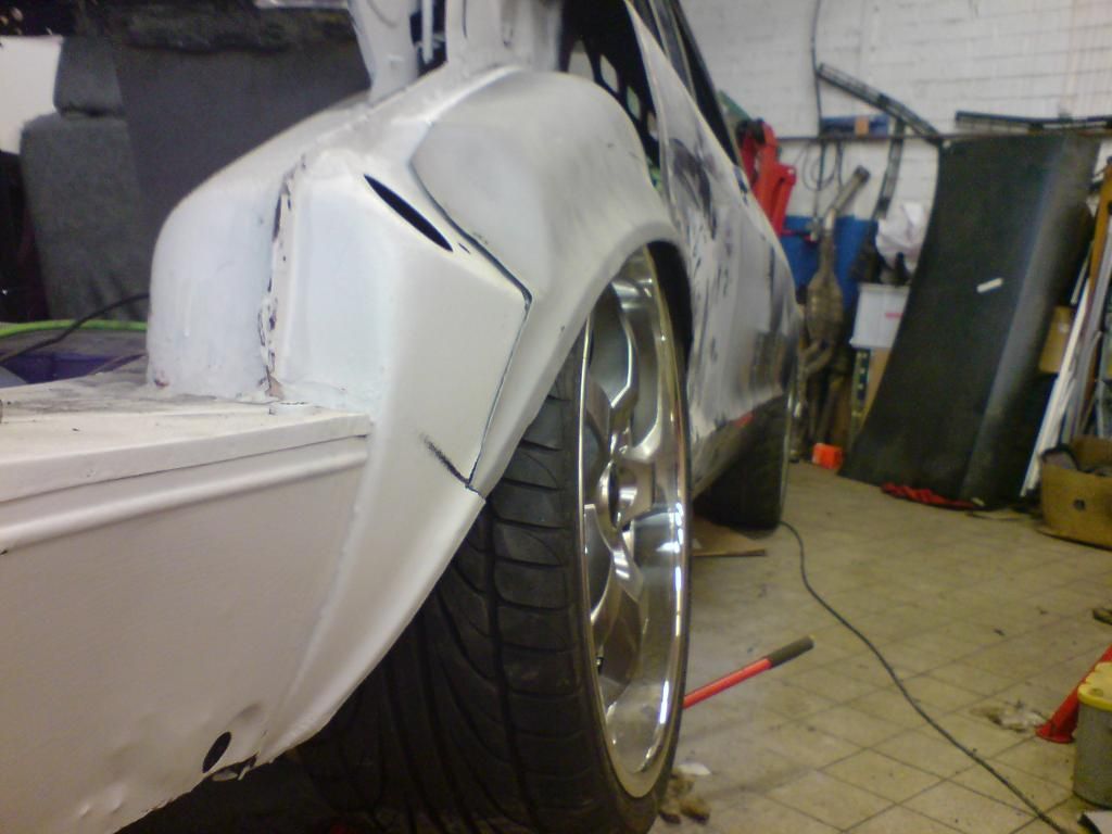

beror lite på märke tydligen,, jag kör falken på mina å de ligger kant i kant så att säga,, hatar streetch wink men kan ju fungera med 245,,
http://i13.photobucket.com/albums/a261/granadadr/DSC00760_zps89212f4e.jpg
