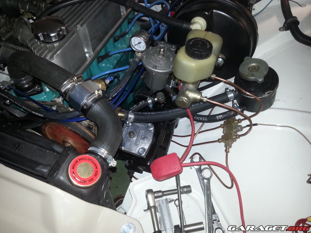

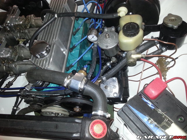

fixat annan pump och remskiva idag, så det närmar sig servostyrt!

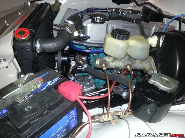

rem och slangar fixade, pumpen på plats! bara rattstången och fästet till behållaren kvar, och så ska det väl målas oxå.

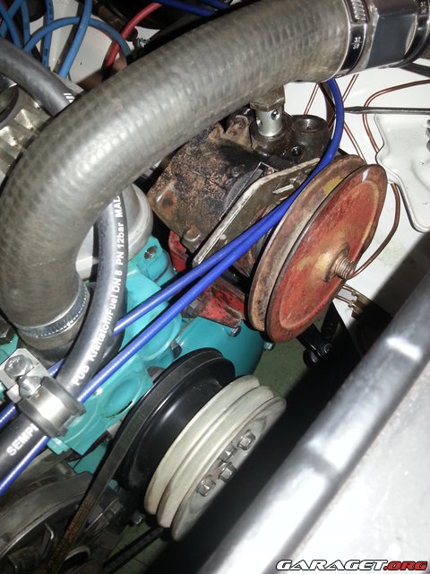

då var servogrejerna färdigmonterade, men det verkar behöva luftas eller något för det funkar inte riktigt. jag han inte kika något mer på det idag.

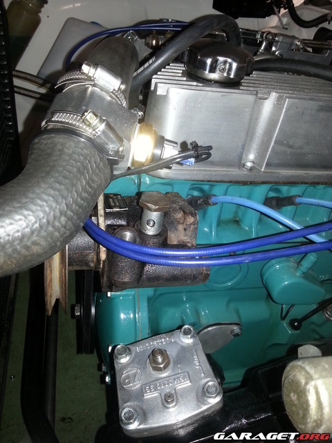

slangklämmorna verkar hålla tätt iallafall, var lite fundersam om jag skulle behöva köpa pressade slangar. det skulle iochförsig vara snyggare kanske.
