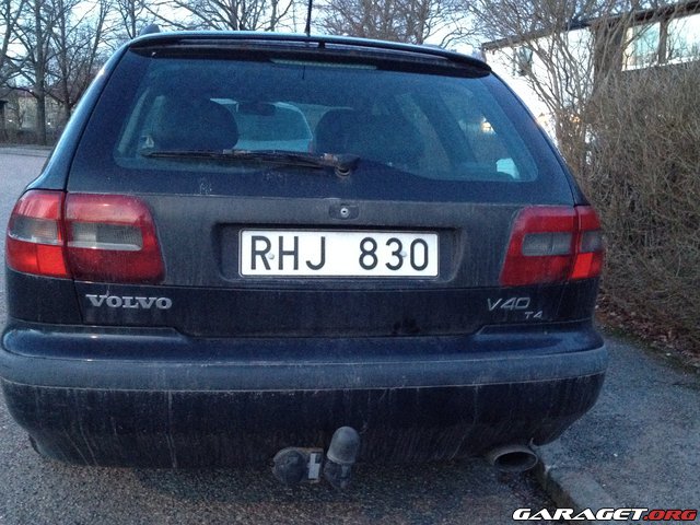

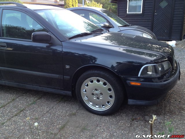

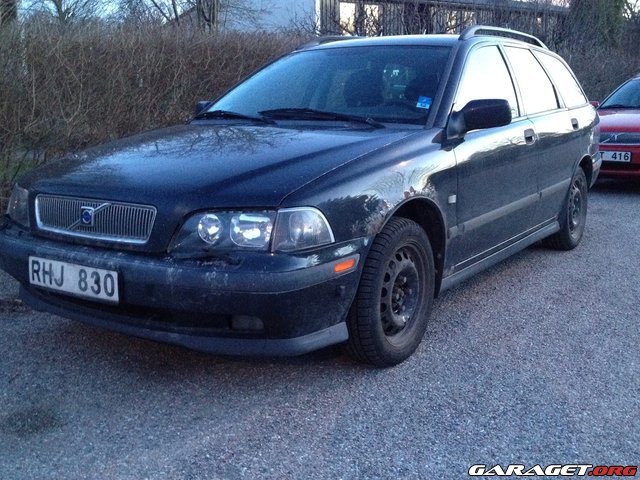

Så här såg den ut vid inköp, fina "åretrunt däck" på plåtisar.
https://www1.garaget.org/gallery/images/12/11883/11883-c368a2f6625ab1b3663f58e703bc136e.jpg
Baksidan, helt spräckt bakljusramp tätad med silcon
https://www1.garaget.org/gallery/images/12/11883/11883-1f109ca3852edbc6514b1c6b276552a9.jpg

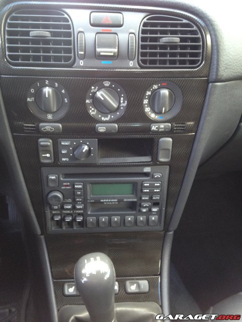

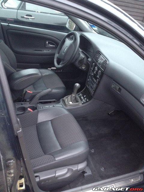

Insidan med Kolfiberpanel
https://www1.garaget.org/gallery/images/12/11883/11883-696db8aaa3c90438889977ebde176387.jpg

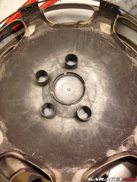

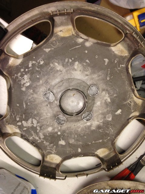

Försökte montera hjulsidor från en 850 v70 men dom tog i på baksidan.
https://www1.garaget.org/gallery/images/12/11883/11883-ac102aafeaefd2a14505520d9e9de0cc.jpg
Här har jag slipat bort onödig plast, jag fick dock även ta ringen i mitten. sedan passade dom.
https://www1.garaget.org/gallery/images/12/11883/11883-befd81beda881a10c357b9f80c27ba9e.jpg
Så här blev det med dom monterat.

Så här blev inredningen efter att jag gått över den med klädseltvättmaskinen.

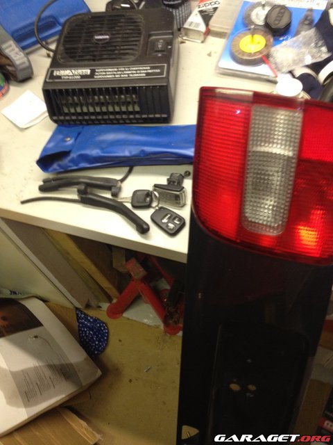

Har införskaffat lite beg delar, en fin bakljusramp, hel sidoblinkers, påse med original verktyg. rostfria lykt torkararmar. samt ett nytt hölje till fjärrkontrollen, en kupévärmare och nya original sidopositionsljus fram båda sidor.
https://www1.garaget.org/gallery/images/12/11883/11883-ea6213c0af4154881f16d14f27b40886.jpg

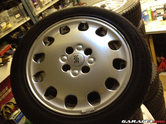

Köpte även en uppsättning original 16" T4 fälgar med sommardäck.
https://www1.garaget.org/gallery/images/12/11883/11883-b0ccfb300d6b0a13ebdf25de9ba1a905.jpg

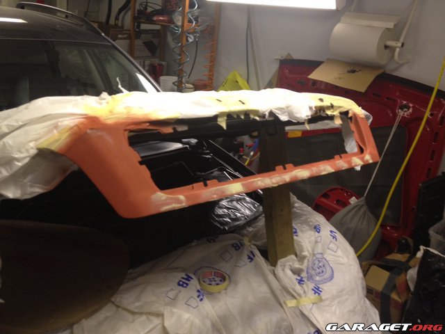

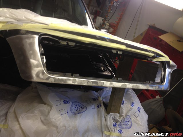

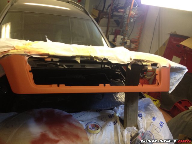

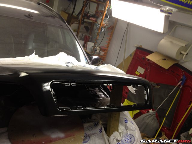

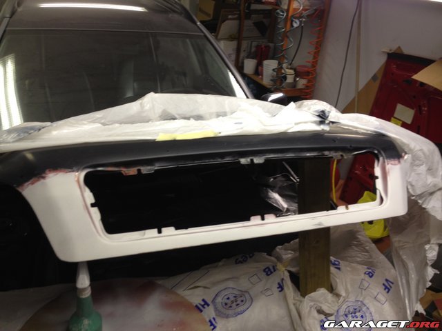

I helgen så tog jag tag i den lilla rost som fanns på huven, runt grillen.
Slipat plåtrent och blästrat bort rosten
https://www1.garaget.org/gallery/images/12/11883/11883-2d36084db8030c202f8a466101060571.jpg
Rostskyddat och spacklat
https://www1.garaget.org/gallery/images/12/11883/11883-550a8d148de93b5eccb78c995286f3d6.jpg
Rostskyddat igen , efter sista grovspacklingen och slipningen
https://www1.garaget.org/gallery/images/12/11883/11883-a9b669fd19af7f2a929f5fc423b6a507.jpg

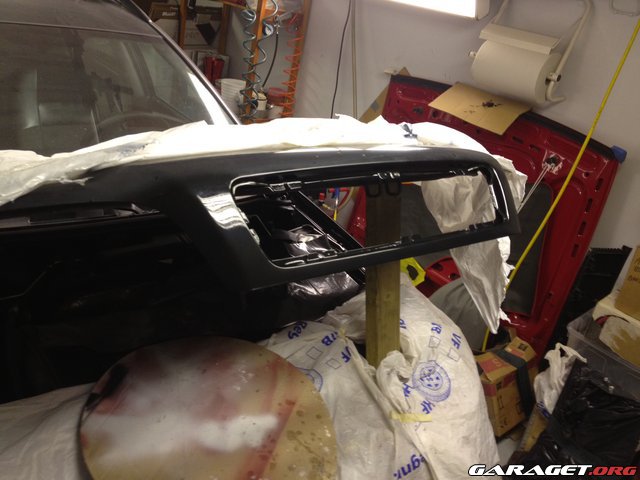

Sprutspacklat, och våtslipat
https://www1.garaget.org/gallery/images/12/11883/11883-f749ee04a78d318ea677c4429b85b98a.jpg
Lackat med originalkulör
https://www1.garaget.org/gallery/images/12/11883/11883-f5231348357b781839a44a9fcde526ab.jpg
samt 2 lager klarlack
https://www1.garaget.org/gallery/images/12/11883/11883-0f00809740de87868917ace66d35f82b.jpg
Nu ska det bara poleras ihop.
Senast redigerat av vw_audi (15 september 2014)

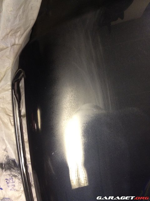

16 september 2014
Slutresultatet

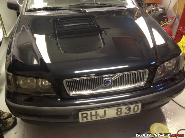

Så här blev det!

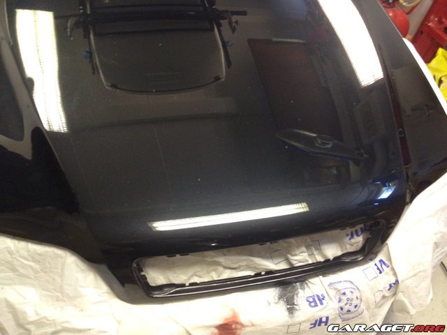

Här ser man hur jag har mattat ner klarlacken med 2000 våtslipspapper. Gjort bättringen , och sedan börjat polera ihop det.
https://www1.garaget.org/gallery/images/12/11883/11883-945c2b314deed8f220d49dde93f65b1d.jpg
Här är hela bättringen ihop polerad
https://www1.garaget.org/gallery/images/12/11883/11883-5d227df08e7014829c657d715f9b042a.jpg
Så här blev det när hela bilen är polerad.
https://www1.garaget.org/gallery/images/12/11883/11883-9aded25121f46bce6258831c7387a393.jpg
Närbild på fronten , med grillen monterad.
https://www1.garaget.org/gallery/images/12/11883/11883-860cfc7a17bb5216ec30a3c1554a93bf.jpg
Senast redigerat av vw_audi (16 september 2014)

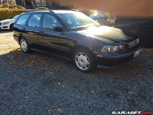

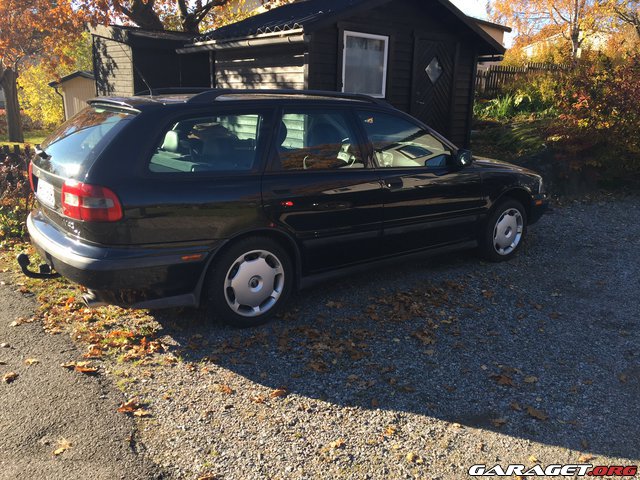

Så här blev den
Höger sida
https://www1.garaget.org/gallery/images/12/11883/11883-78b6f48b72786d044d716ca1bf6e09a3_large.jpg

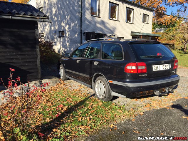

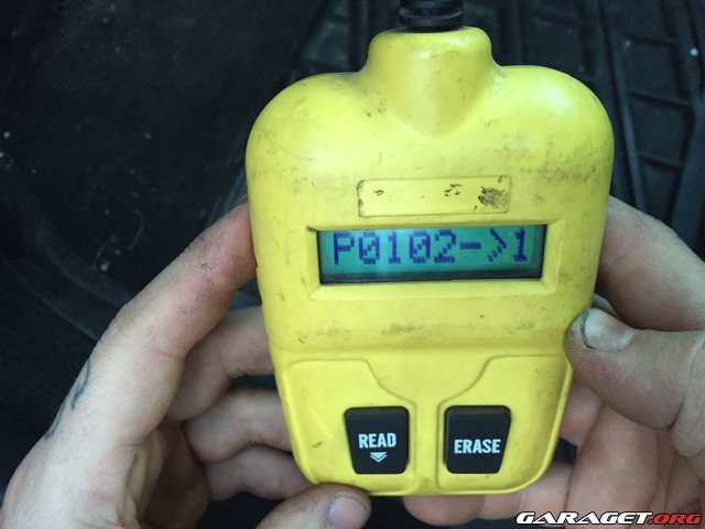

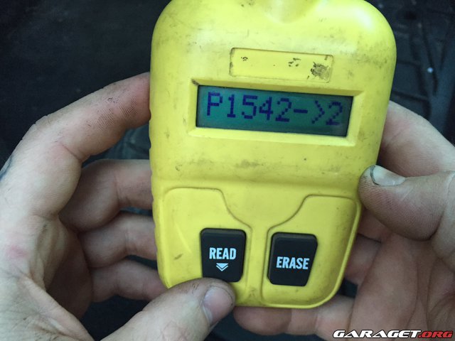

Nu har bilen drabbats av en lysande motorlampa samt antisladdlampa samt att kylfälkten går 10 minuter efter att tändningen slås av.
Nu ligger bilen till salu på Blocket för 6000:-
Den säljes antingen med dubbfria vinterhjul ( året-runt hjul) för 6000:- eller med Original 16" T4 fälgar med 2 nya däck samt 2 ok och vinterhjul för 7500:-
https://www1.garaget.org/gallery/images/12/11883/11883-42aa677081f4397b6695290afbc2e676.jpg
https://www1.garaget.org/gallery/images/12/11883/11883-bdd23dcd566d89cb84bc6618c329289a.jpg
https://www1.garaget.org/gallery/images/12/11883/11883-16939f99731272ddecd4ab2f17163fc5.jpg
https://www1.garaget.org/gallery/images/12/11883/11883-85734a777eda6390241c3ca4b29d858f.jpg

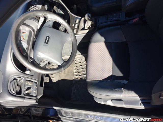

Förarstolen, lite sliten på vänstersidan
https://www1.garaget.org/gallery/images/12/11883/11883-660e6089704c86d1f438c8a93e36fa9a.jpg

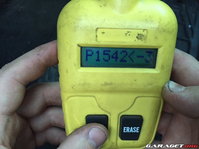

Felkoderna på bilen
https://www1.garaget.org/gallery/images/12/11883/11883-56bbb91f42d262d92cc7a62529fb1a81.jpg
https://www1.garaget.org/gallery/images/12/11883/11883-481dac02ee6c8196014c6cfee38cf2d8.jpg
