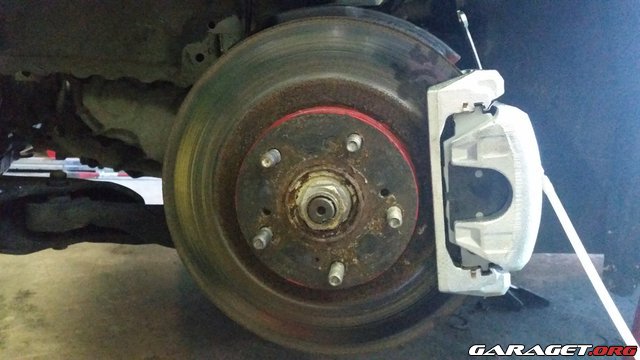

Bromsarna har jag haft problem med sen när bytta till stålomspunna slangar och därefter spåra allt ur, oerhört mycket pengar har jag lagt ner på bilfan men tillslut kom de äntligen fan igång!
Började med att köpa en ny huvudbromscylinder från MRAuto och självklart skickade dem fel och skulle vänta ytterligare 1 vecka på den nya så jag sket i de.
Köpte en bättre begagnad på skroten i Kungälv och bytte den utan resultat.
Tänkte hmm...
Är det fel på denna också må tro, så jag tog med den till jobbet och öppnade upp den och rengjorde.
Packningarna såg som nya ut och testade den i en maskin och slutresultatet var att byta tillbaka till original (den som jag gick igenom).
Och självklart så funkade det fortfarande inte...
Bytte då ut ABS enheten och det kändes bättre i pedalen vid luftning.
Fortfarande utan resultat.
Köpte då nya bromsklossar runtom då mina fram va sketaslut tongue
Och till sist 11.000:- senare med nya bromsok H/V fram och bättre begagnat H bak så började saker hända!!
Bromstryckrt stannade big_smile
Fan vilken lättnad, nu återstår bara nya skivor sen är nästan hela bromssystemet nytt smile

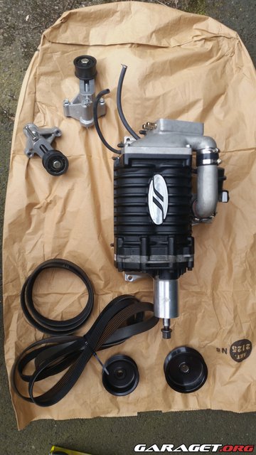

Sen så har jag velat köra överladdat ett bra tag!
Så de fick bli ett...
Jackson Racing kitt ^^
https://www1.garaget.org/gallery/images/49/48974/48974-951f8dfc4c9b8daea8dbf8932a63f29b.jpg
Och till bränslet blev det RC650cc big_smile
Så detta har hänt samt småpill med motorn smile
Alltid lika kul när det fungerar smile
