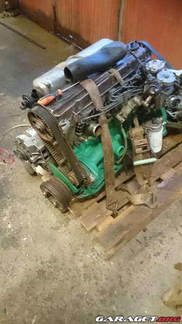

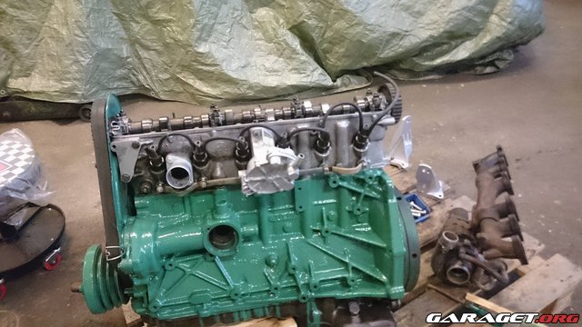

Fick köpt en D24t från en VW LT och ska ha gått runt 13k mil så det låter ju bra! Denna kommer få samma marin gröna färg som sugisen så det kommer se riktigt bra ut. smile

Äger du en bil med d24 och defekt motor eller kaross utan motor så köper jag gärna den! släng bara iväg ett PM!
(helst skattebefriad)

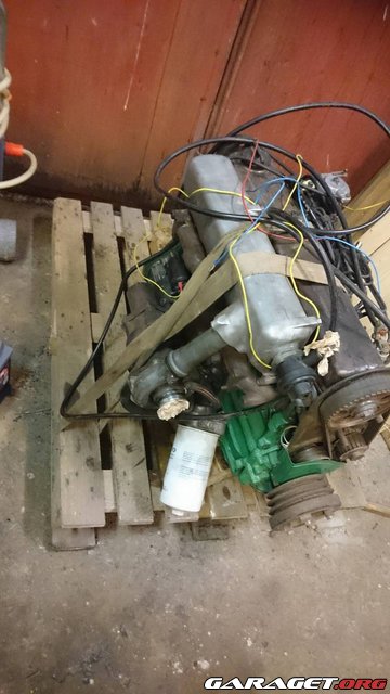

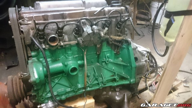

Gjorde bara ett litet försök att få igång den men lyckades ej så ska kolla så att markeringarna står rätt... Nästa gång ska den starta! smile

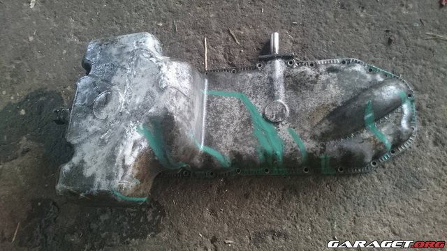

sketen pump
https://www1.garaget.org/gallery/images/211/210943/210943-d6723ebe61c60a4a195608070b852a90.jpg
ren pump

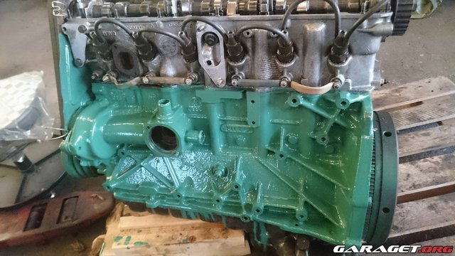

Måla upp block och snygga till nu smile

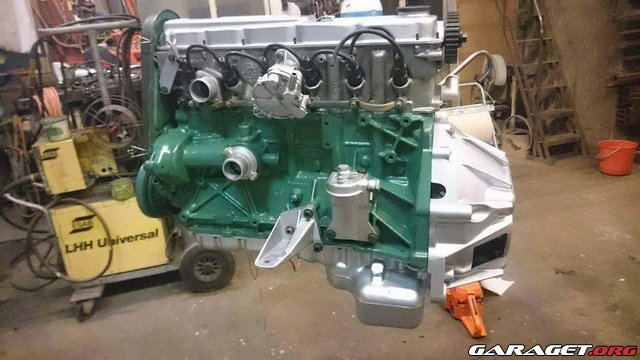

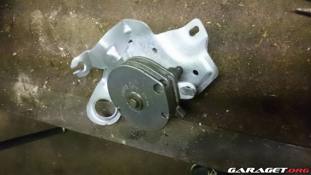

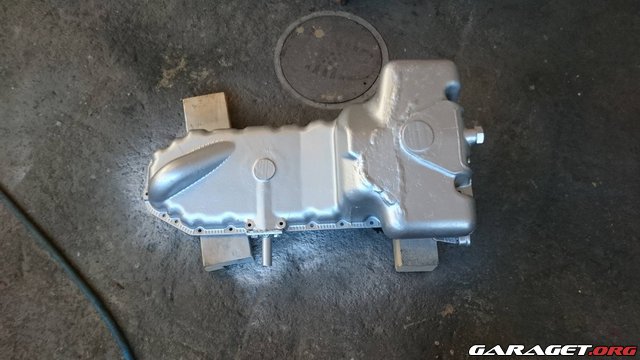

Har vart riktigt dålig på att uppdatera men jag får skärpa mig nu wink Jag har inte fått tillbaka pumpen än så har inte vart så pigg på att greja med den heller... Bara målat, bytt packningar, termostat, filter, olja mm.

Lackerade motorfästen i samma färg som ventilkåpan.

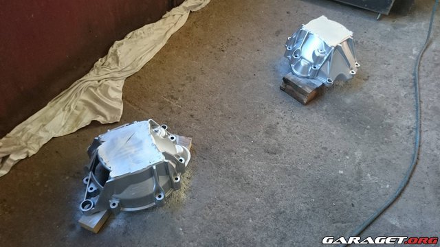

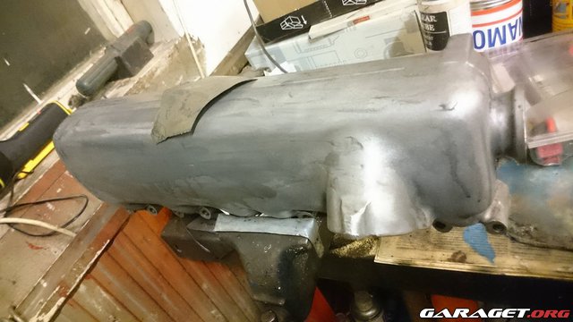

Våtslipar insuget för att få det lite extra blankt smile
