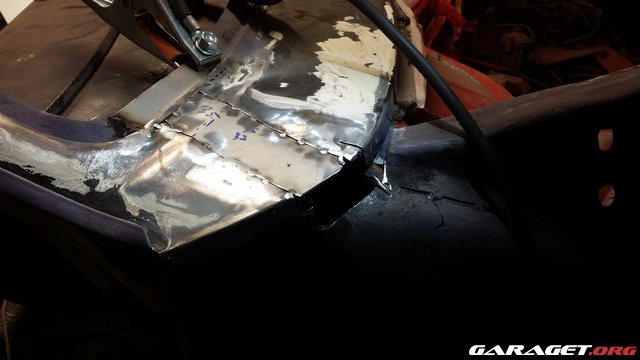

Svetsade även ditt en ny tröskel fick bli lite ekonomi plåt! Blev riktigt nöjd dock inte kollat om de går o stänga dörn osv ännu... roll

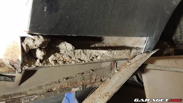

Började kapa i andra tröskeln hittade åt helsike mycket jord framför hjulhuset? någon som kan förklara det här var fasiken kommer allt ifrån?! mad

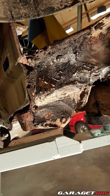

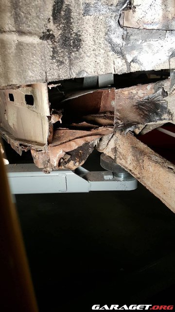

Grävde upp ett litet hål och precis under hittade jag en gammal lagning, fruktansvärt dåligt lagat tyvärr mad
https://www1.garaget.org/gallery/images/168/167339/167339-e6cfa4d5264493aa8a86d799dd073d44.jpg
https://www1.garaget.org/gallery/images/168/167339/167339-0fe498a2d2f0b9c10e85d64aef9ace10.jpg
Hur löser man detta på bästa sätt, en hel del ytrost innuti balken. Går ej att blästra.
Tänkte om man skulle suga ut det värsta med dammsugaren och svetsa igen och fixa gummigenomföring så kan man fylla med hålrumsvax så att det inte sprider sig? Hur skulle ni ha gjort alla tips är välkomna!!

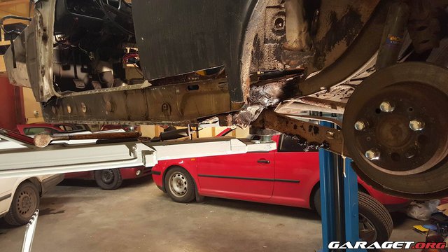

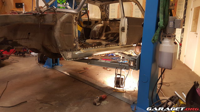

Även börjat skära ut golvet på bägge sidor, fick bli ekonomiplåt på bägge sidor samt nya lyftpunkter.
https://www1.garaget.org/gallery/images/168/167339/167339-5603b1ead79c0ca30caee8c3c00379c5.jpg¨

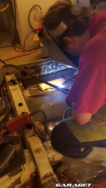

Här lagas det ett hål i bakre golvplåten.
https://www1.garaget.org/gallery/images/168/167339/167339-8b480b0ede6fa1c01db37a567d2ee877.jpg

Men de här med o laga rost tar på hjärnan hhaa.. vet inte hur jag ska göra i balken ska man skära dän allt?! Eller räcker de med hålrums massa alla dessa beslut.. roll

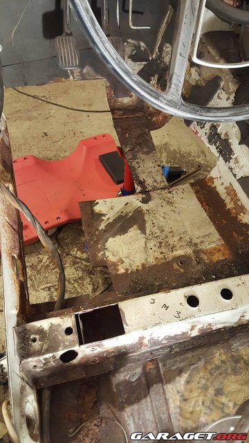

Lite framsteg idag med ! ☺ med lite tur så kan kanske förar golvet bli monterat imorgon😊
https://www1.garaget.org/gallery/images/168/167339/167339-b7630e5aa1a92bf24a329c0549b0b098.jpg

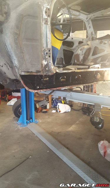

Även tröskeln dit svetsad!
https://www1.garaget.org/gallery/images/168/167339/167339-aabb62f583e4ca493026020be1d92552.jpg
