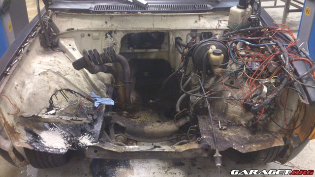

Började klia mig i huvudet av all el, näst intill alla kablar är röda.. roll
Kamaxeln hade gått av på fyra ställen haha, ska nog va så! wink
https://www1.garaget.org/gallery/images/168/167339/167339-4a38278979c09b54a780b96fd4216447.jpg

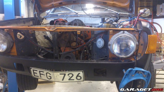

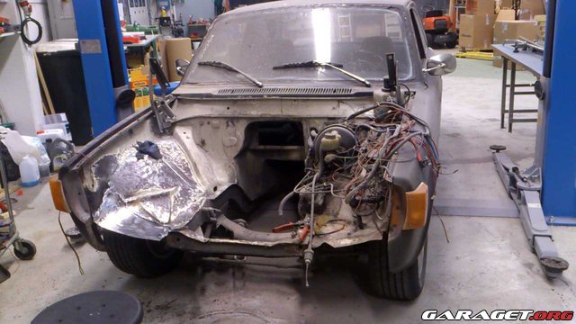

Tänkte att det var smidigast att riva bort fronten för att få ut motorn smile
https://www1.garaget.org/gallery/images/168/167339/167339-8f56209776bf59f362d3f24f68ae0274.jpg
Ajaj, nu har man hittat en hel del rost att laga också bäst att göra när man ändå har dän fronten tongue
https://www1.garaget.org/gallery/images/168/167339/167339-3ca783670f99cb04a46558df582298a7.jpg

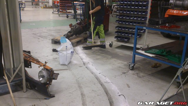

Titta så mycket utrymme det blev, dock fruktansvärt oljigt överallt ...
https://www1.garaget.org/gallery/images/168/167339/167339-4eac6a76282f0b55ae719595f67f6179.jpg
dannhepannhe här på garaget fick vara med att hjälpa te o städa! wink
https://www1.garaget.org/gallery/images/168/167339/167339-72bfbd22d226adc289f4f90155cf9586.jpg

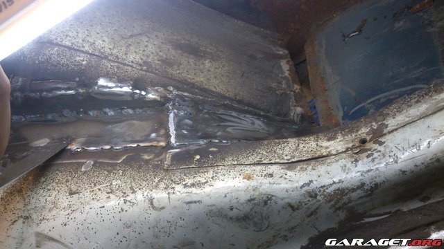

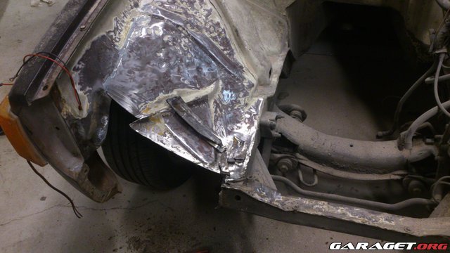

Började med att skära bort en hel del rost, kan ju säga att någon har varit här tidigare och försökt att laga.. undra hur länge sedan det kan  vara roll
https://www1.garaget.org/gallery/images/168/167339/167339-c87442b07f302eb97b4b6169859d023a.jpg
Är väl varken svetsare eller plåtslagare, men man ser ju inte den här delen så jag är nästan nöjd!
https://www1.garaget.org/gallery/images/168/167339/167339-403c1a60b6fabc4ee5e12e127b6201ef.jpg

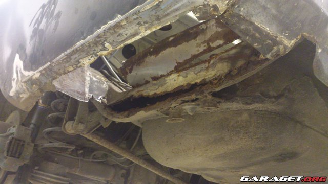

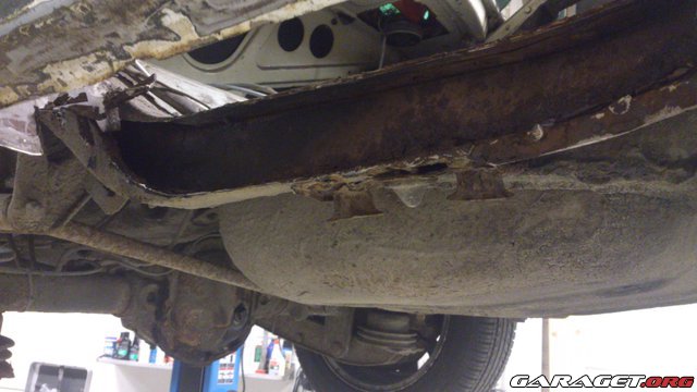

Tog bort ytterligare lite mer rost fast på andra sidan, var någon som redan hade lagat där tidigare såg ut att vara väldigt gammalt.
https://www1.garaget.org/gallery/images/168/167339/167339-15892cac9193aeab46414f1249ebf076.jpg

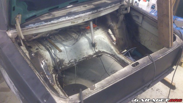

UPDATE 20/10

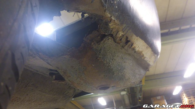

Tittade över rosten i skuffen och samtidigt tog jag bort tanken så länge jag ska svetsa i närheten, man vill ju inte vara med om någon olycka. (notera hålen vid hjulet...)

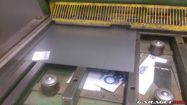

Skönt att arbeta med ordentliga verktyg när man ska kapa plåt! wink
https://www1.garaget.org/gallery/images/168/167339/167339-8879d112cb27a2cd2b18ba7d45cf9dbd.jpg

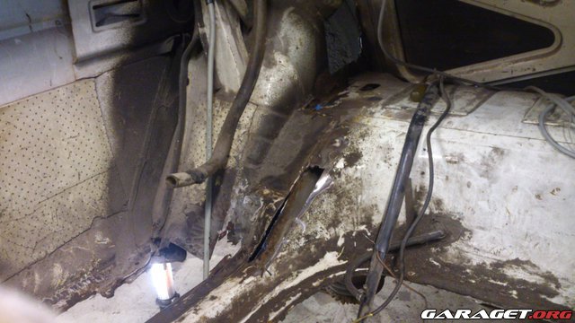

Hittade även ett väldigt litet hål som sedan ledde till ett hyfsat hål på andra sidan med..
Har även skurit ur ännu mer ur balken men glömde ta ett foto! smile
https://www1.garaget.org/gallery/images/168/167339/167339-0270a6dd38397158074f51d64a528394.jpg

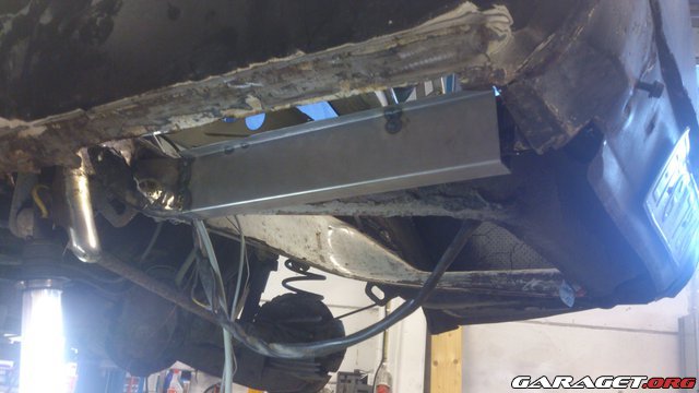

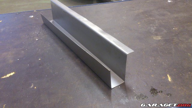

Bokat till en ny balk vart väl hyfsat! smile
https://www1.garaget.org/gallery/images/168/167339/167339-db8f6775bf9423930aa855b034c07d3f.jpg
På plats, bara punktad inte klart ännu måste måtta lite till på en till plåt först! smile
https://www1.garaget.org/gallery/images/168/167339/167339-7677fa5374f9abdc14845e4def5502d5.jpg

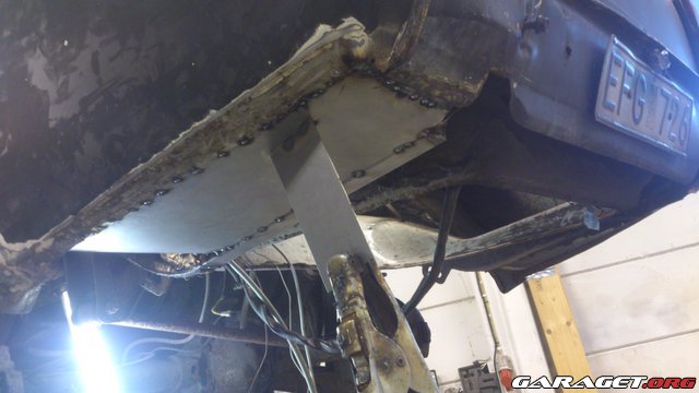

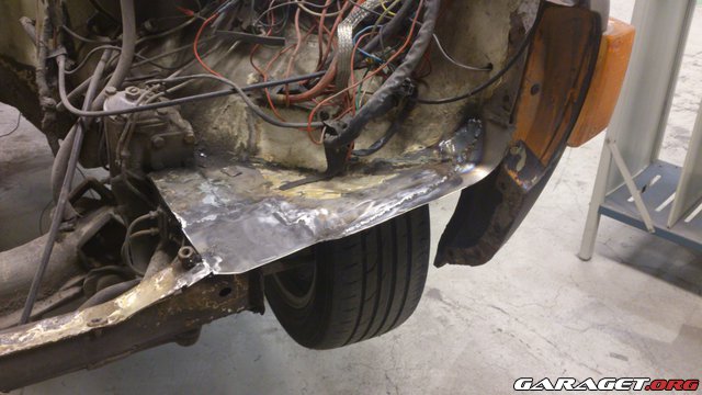

Idag har jag gjort i ordning det sista på balken och skurit till en plåt och punktat ditt istället för den rosta baljan! smile
Det svider lite grann i plånboken med går åt en hel del plåt, iallafall nu när man typ blivit arbetslös igen! hmm
https://www1.garaget.org/gallery/images/168/167339/167339-7dd2f3564af856e0e83eb2bcf69b9a69.jpg

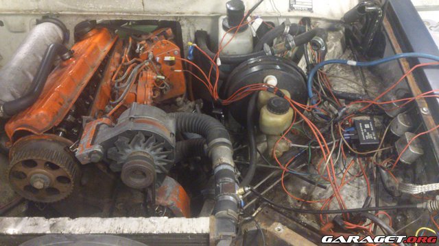

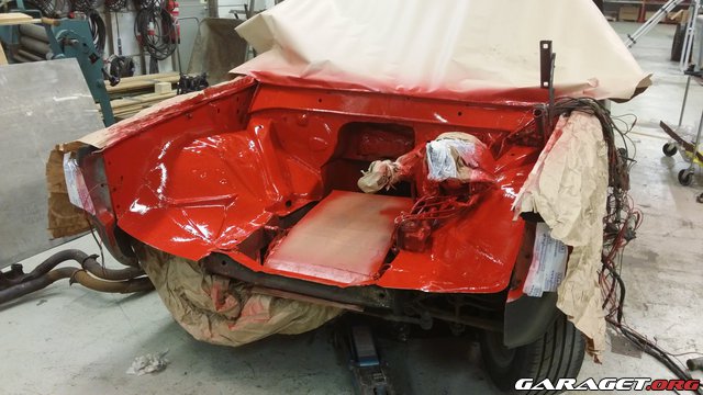

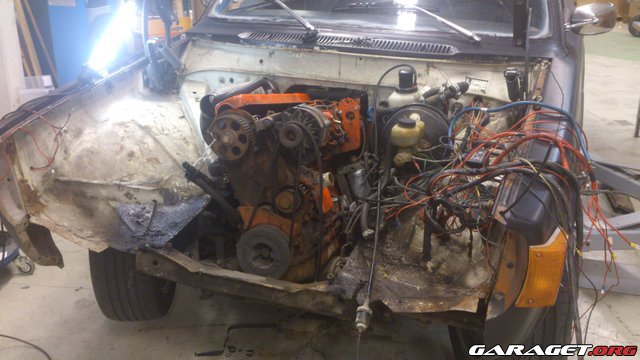

Motorutrymmet fick sig lite ompyssel! smile
https://www1.garaget.org/gallery/images/168/167339/167339-d0ce5eb8432384db0ec4f860b4c119eb.jpg
EDIT: Glömde skriva att jag även skaffat mig en s70 diesel som jag tänkte sno motorn ifrån så lite framtidsplaner finns det! wink
