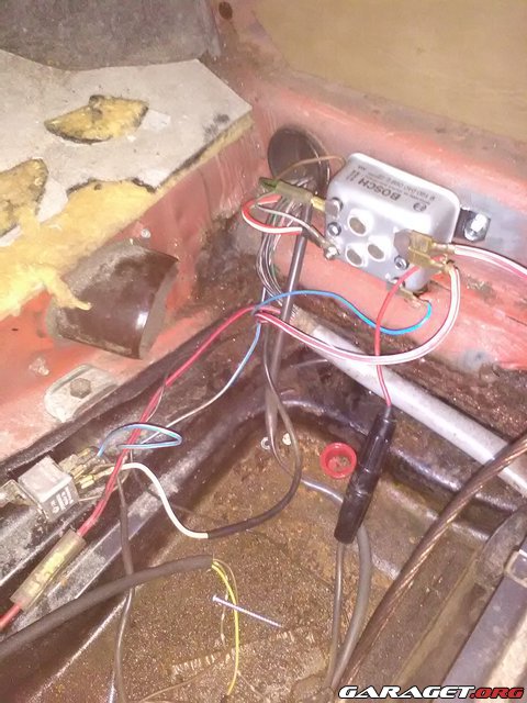

bild på det "xtra" reläet vore bra.

Så här ser det ut

är inte det där laddreläet? sitter väl inget skruvat på gen,som det gör på vw med 6 volt::men ta ett bättre foto så man kan se Bosch n:r

Jo det stora är laddreläet
