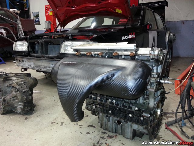

Nu vad vi har för goa grejjer till bilen.
STCC C30 Kolfiber insug
https://www1.garaget.org/gallery/images/80/79623/79623-e3d6744a755958f3b2b57316044833a8.jpg

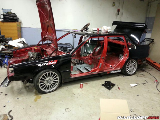

sähär ser bilen ut i dagens läge. burbygget är i fullfärd.
https://www1.garaget.org/gallery/images/80/79623/79623-3ea5f5aff1c76e6fc24551998deb1ce4.jpg
