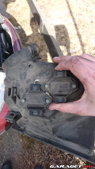

Hej!
Jag undrar vad dessa kontakter är till för? Jag testade att ta lös de sladdar som satt på, och då startade inte bilen. Jag såg från insidan av luftfilterboxen att de inte hade några sensorer eller dylikt, och om man skruvade lös plattorna de sitter på och lät kontakterna sitta i, så startade bilen normalt. Vad är de till för?
https://www1.garaget.org/gallery/images/218/217083/217083-7bba78153c6670156e032ce0760f18ac.jpg
Jag har planer på att fixa öppet luftfilter(Ja, jag vet), så det vore bra att veta vad man kan göra av dessa kontakter.
Tack på förhand!

Vad är det för bil ? Det jag skulle kunna tänka mig är väl om det är någon inbyggd LMM, annars vet jag inte vad det skulle kunna vara.
En Audi A6 C5 -00! Luftmassemätaren sitter i röret efter luftfilterboxen. smile

Jag har nu tagit reda på vad dessa är. Det är tändmodulerna som sitter uppe på luftfilterlådan för att de ska kunna kylas!
