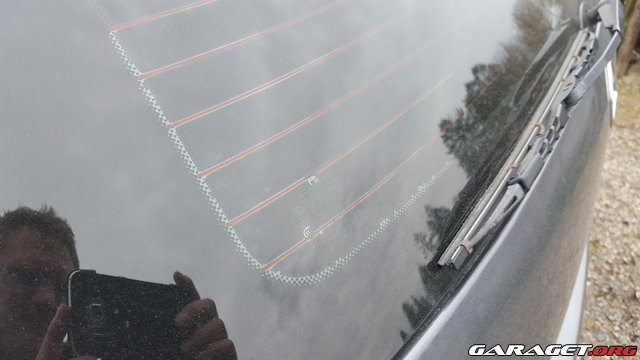

Fick solfilm monterad idag. Han sade att elslingorna samt ytterkanten kunde vara besvärliga att få bra. Det såg bra ut längs elslingorna när jag körde hem. Nu ser det ut såhär. Blir det verkligen inte bättre??

Det där är skitdåligt gjort.

hade så där också på min bil luftbubblorna kommer och försvinna med tiden!
ang där värmeslingan sitter där har det oftas svårt få det bra...
men bara åka in och be dom göra om jobbet...

Kommer försvinna. Tryck till med en plastskrapa någon gång ibland. Kommer bli bra när vattnet dunstat.

Vänta ett par dagar..
Ser väl inte så illa ut?

Blir det inte bättre så är det ett dåligt utfört arbete.

Lugn å fin!! Ställ bilen i solen.
När jag hämtade min xc70 efter montering av solfilm undrade jag vad det var för en luffare som gjort arbetet. Han lovade att om väntade några dagar så skulle det mesta försvinna.
Precis som utlovat försvann de flesta defekter sånär som på en liten luftbubbla och ett pyttelitet hårstrå.
Jag tror din toning blir kanon om du ger den lite tid. Låt bli att pilla på det är mitt råd.

Jag vet inte vad ni andra har haft för erfarenheter av så kallade "proffstoningar" men det där är inte acceptabelt.

att det blir så längs med kanten runt om beror på prickarna som är där, vänta någon sen kan du trycka till det med tex ett finger så kommer i princip allt försvinna.
samma sak med värmeslingorna, bara att vänta någon dag och sen trycka till filmen så kommer det försvinna där med.

hm mina rutor ser typ ut sådär. Då gjorde jag det själv med noll erfarenhet på det.
Om du har tur blir det bättre med tiden=
