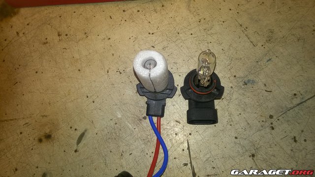

Hej allihopa tänkte xenonkonvertera helljuset på min v70N 2002 så köpte ett par HB3/9005 lampor.
Passade inte, På bilden ser ni xenon till vänster och halogen till höger och som ni kan se så passar det inte lampan blir att sitta löst.
https://www1.garaget.org/gallery/images/164/163272/163272-38b7f09bfcce0c591aec1ad79da31175.jpg
Problemet är att jag hört av mig till flera företag och kollat runt och hittills inte funnit någon som säljer korrekta HB3/9005 lampor.
Undrar då om det är någon därute som har gjort denna konvertering eller vet om vart man kan köpa korrekta lampor.

Är upphöjningarna som ligger mot reflektorn på så fel ställen så lampan blir lös, eller är det hela foten som är för tunn så inte lampan kläms fast ordentligt?

Fick svaret av xenonkungen och det var att flytta över o-ringarna från halogen lamporna till xenonlamporna väldigt enkel lösning men svår att få ett svar på. Så nu lyser det så fint så smile
