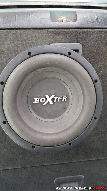

Någon som använt sig av sådan bas här inne?
Verkar svåra o finna information om dessa.
https://www1.garaget.org/gallery/images/13/12203/12203-a1d4f59104403d0ecde20d1768c288d9.jpg

Det var som sagt inte mycket man kunde gräva fram, men dom var tydligen populära i Danmark.
10" ska tydligen ha en effektålighet på 1200 wrms ( Om det stämmer eller om det är en höjdar bas låter jag dock vara osagt)
Efter lite mer grävande fick jag fram detta
T/S    SUB 10dB    SUB20dB
FS    31.3821    25.8600
QTS    0.7396    0.6781
Vas    21.3290 L    58.4717 L
