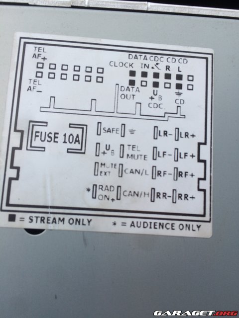

Det är så att jag har införskaffat mig en aux adapter till min bil från connects2 men får det inte att funka sad
När jag kopplar in min mobil via auxen så visar mobilen att den spelar via hörlurar alltså så är ju adapter rätt kopplad och jordad:)
Jag har aktiverat aux mode till on i stereon också men när jag trycker på cd knappen två ggr eller håller in växlar den inte till aux läge smile
Här är en bild från etiketten på min stereo det är en orginal stereo i bilen den heter SkodaAuto Audience
https://www1.garaget.org/gallery/images/199/198039/198039-1b6137335c6b8ce67566228e03ea76bc.jpg

Regnummer kan du radera för det har ingen användning för. Vilken stereo du har är däremot högst relevant.

Har du aux knappar på baksidan av stereon nu? Skaffa en med usb där så löser det sig nog...
