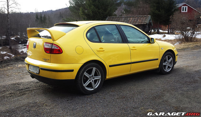

Sambon kör en sån här Seat Leon på vintern med 1,8Ts-motorn, den är chippad från 180 till 209hk enligt Bsr, tycker den har ett jättefint register och känns riktigt pigg. Trevligt med 4-hjulsdrift och 6-växlad på vintern.
