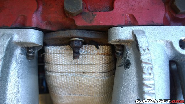

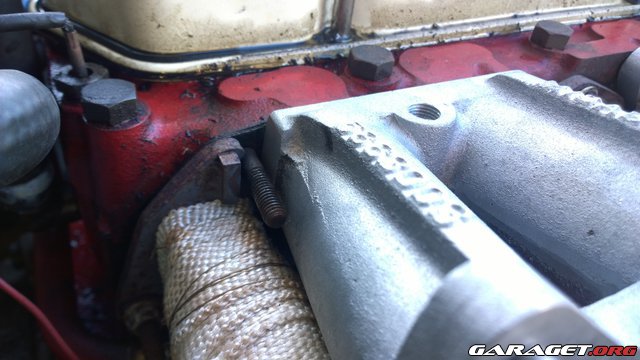

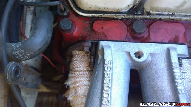

Hur i helvete ska man kunna få på en mutter här???
Dom är helt nya från misab.se

Du har inget utrymme att fila lite på halsarna? Brukar va rätt tjockt i godset.
mopar300
9 juli 2016
kortare pinnbult.....
9 299 Inlägg
11 juli 2016
Jag har använt en annan typ av mutter, tänk rör snarare än sexkant med gänga i ena halvan (det är väl unc 5/16 i en B20?) och sedan i andra änden är det insex nyckel.

Insugen är feltillverkade bulten ligger mot insuget hela vägen finns inget mellanrum alls. går inte att få på något även om jag skulle använda kortare pinnbult eller annan mutter. Mailade misab och fick skicka tillbaka dom för modifiering. men det har gått nästan 2 veckor utan att jag har hört något från dom.. Dom har inte ens svarat på mitt senaste mail.

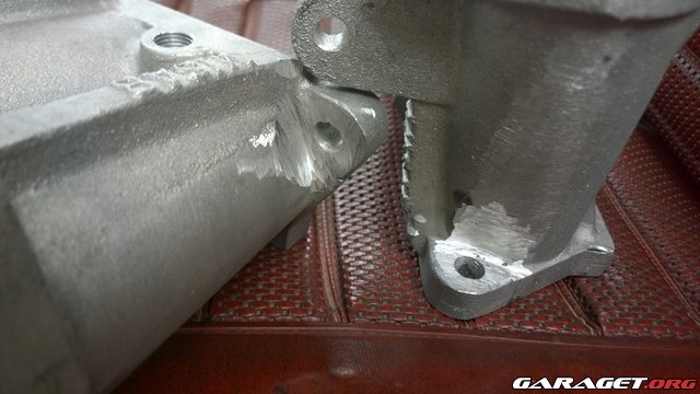

fick tillbaka dom förra veckan. nästan 3 veckor tog det.
9 299 Inlägg
9 augusti 2016
Vad hade de gjort? Jag tycker fortfarande det ser ut att ha fungerat med den typen av mutter jag beskrev. Det är snarare tajtare utrymme på min A7, men det är skitsamma.
Det har ju trots allt varit semestertider, så tre veckor fick du nog räkna med även om det ju såklart känns surt iom att säsongen drar mot sitt slut.

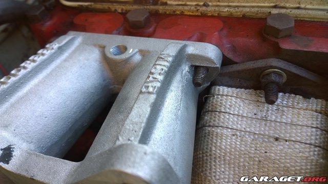

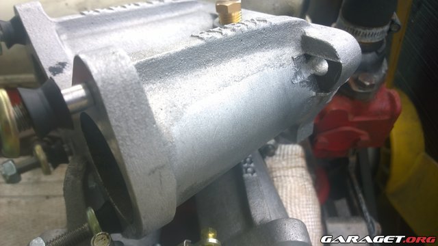

Om du tittar här så ser du märket som bulten lämnade på insuget efter att jag använde våld för att ens få på den.
https://www1.garaget.org/gallery/images/193/192929/192929-543eb936d40baf955588edbc99104c4b.jpg
Och nu
https://www1.garaget.org/gallery/images/193/192929/192929-cdf8969e4e3dde3e4d0fb96048db8f9f.jpg
9 299 Inlägg
9 augusti 2016
Ja där ser man tydligare. Man undrar ju hur de tänkte från början faktiskt.
