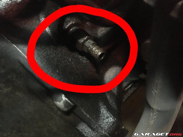

Någon som skulle kunna förklara för mig vad detta är för anslutning? Den sitter på vänstersidan av motorblocket (sett framifrån) under grenröret  har inte sett den innan så är bara nyfiken på vad den är till för och så att det inte är någon slang eller liknande som är borta..
Tacksam för svar!

Du tömmer kylsystemet där. Om du gängar ur den yttre bulten med slanganslutning på en bit så kommer det börja rinna.

Aha, då vet man det med smile
Tack för snabbt svar! smile
