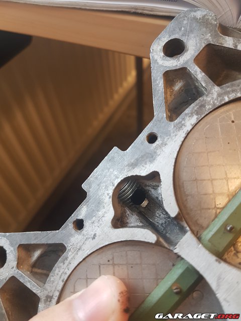

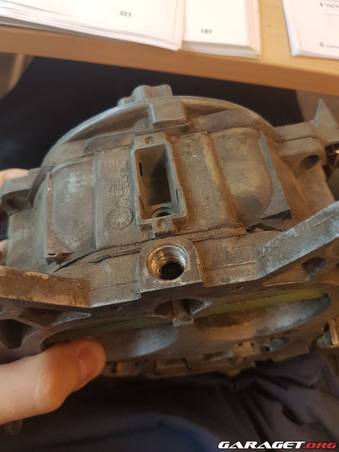

Tjenare, jag köpte en begagnad förgasare som jag ska fixa och sätta på min nyrenoverade smallblock cheva. Köpte en Rochester Quadrajet. Var från början en TBI motor som är konverterad till förgasare. Problemet är att jag vet inte vad det är för slang som ska sitta i det gängade hålet som är på bilderna. Bränsleslangen samt slangen till ventilkåpan sitter på andra sidan har jag förstått.
Den första bilden är lånad. De andra 2 är bilder på min förgasare.

Det är uttaget för bromsservot.

Aha, så det är vakuumet till den alltså big_smile
