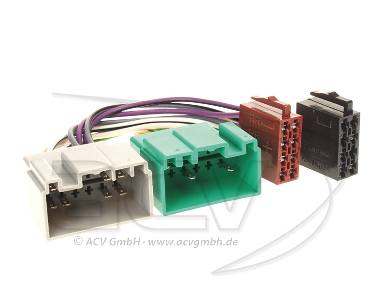

Håll utkik efter färgerna jag skrev ovan, det är standar inom högtalare smile
typ såhär ska det se ut, du har ju den vita för högtalarkablarna och den gröna för strömmen osv..
http://www.brl.se/bilder/artiklar/zoom/700135302_1.jpg

Jag föstår hur ni menar men ni förstår inte mig.
Den svart kontakt är ström är + och - ström konstant sen finns + remot typ när man vrider på tändning
så skicka bil + ström och setero starta. sen andra kontakt är ljudkabel. men problemet är " I " Isokabel som går från stereo till volvo kabel. i iso kabel finns ljud sladdar och den går till volvo kontakt kabel.
I volvo kabel så ingen ljudsladdar. Sen har jag försöka leta i volvo kabel om den finns ljud kabel. Nä hitta ingen.
