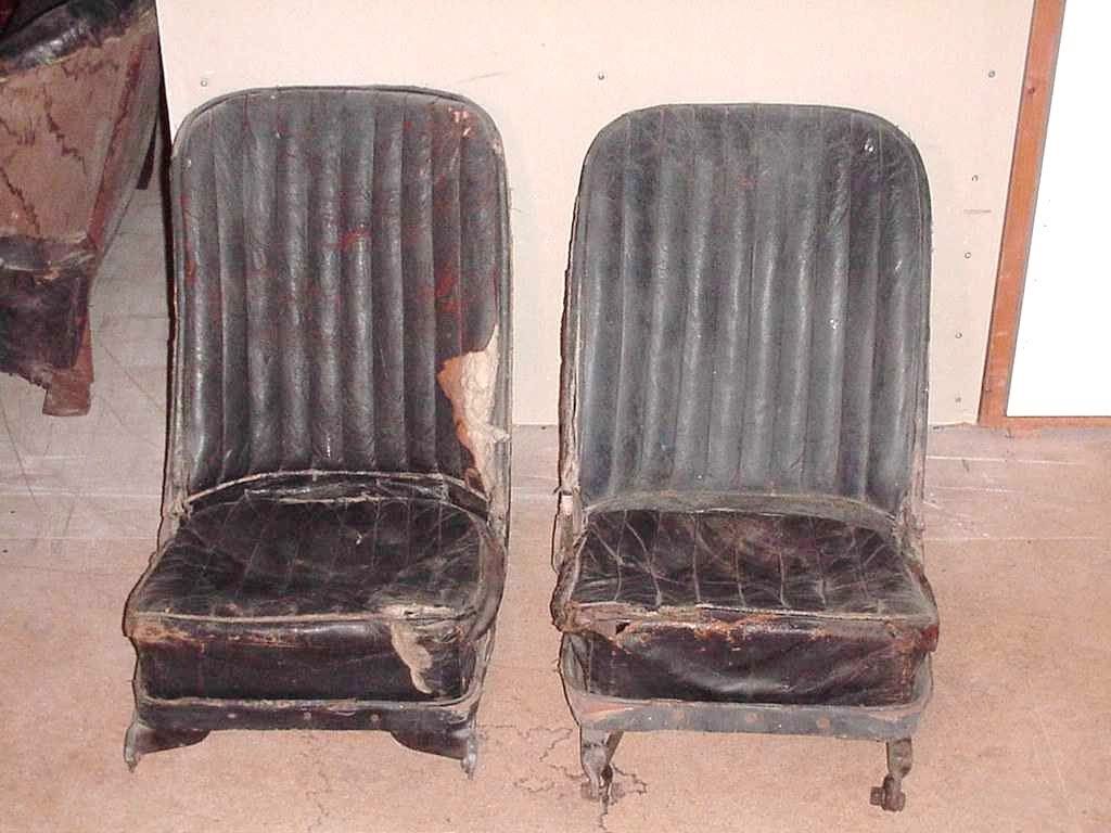

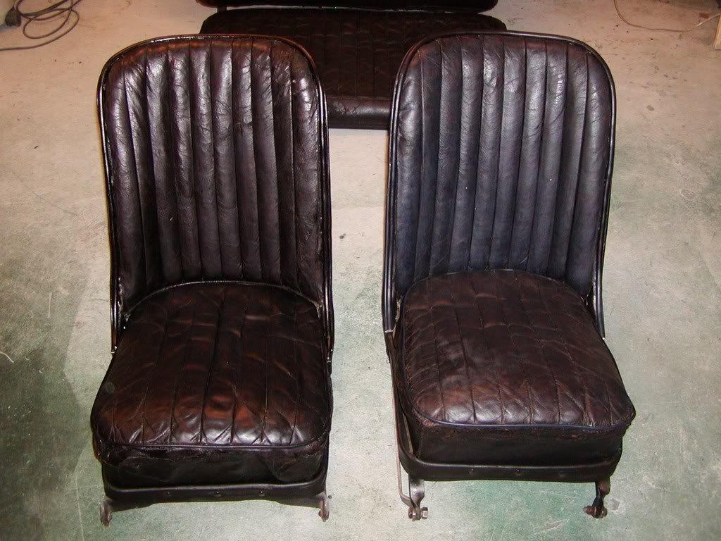

Det bumpe skriver, det är så du ska göra. Limma på en lapp på baksidan, det finns läderlim från Casco etc. Sedan finns det skinnbläck som du kan färga in skarven med.
http://i205.photobucket.com/albums/bb187/Tahiti_Manalishi/Framstolar.jpg
http://i205.photobucket.com/albums/bb187/Tahiti_Manalishi/003.jpg
