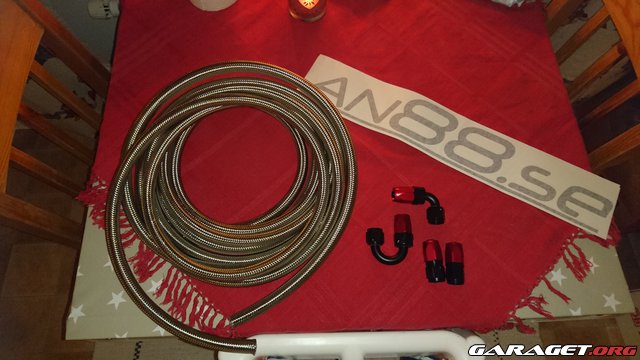

Ja då kom det ett paket idag från An88.se smile
Blev 8 m slang och ett par kopplingar till att börja med sen blir det typ en likadan beställning smile

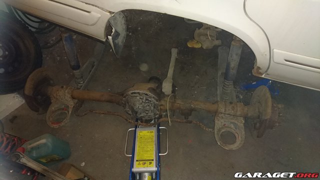

Mja, lite efter ett mindre uppehåll mm så har man vart borta igen i garaget. Mycket som hädner vid sidan om allt bilmekande..
Men det lilla som blev på en söndag kväll var att slita loss bakaxel och börja med att ta ner tanken med.
https://www1.garaget.org/gallery/images/90/89306/89306-98509172e2e324672927729d5a522f3c.jpg

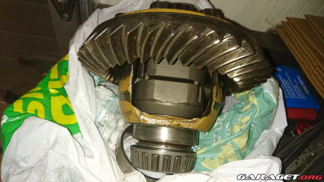

Så har jag även införskaffat mig en Aussielocker med, så blir att byta den nästa gång man kommer till garaget.
https://www1.garaget.org/gallery/images/90/89306/89306-7560bf40d1d0bd95b4329d6071a79734.jpg
Någon som vet hur man ska göra med detta Triangelstag som bakaxel sitter i ? Värt att förstärka eller håller det som det är ? Sett att en del förstärker det men vart går gränsen, aldrig hört att man kört sönder dom big_smile

SÄLJES
Sitter i ett 1031 diffhus, dock kasst kronhjul men är bara att byta det, och sen schimsa om för den axel den ska sitta på, säljes komplett som på bild.
Rikt pris 2500kr + frak.

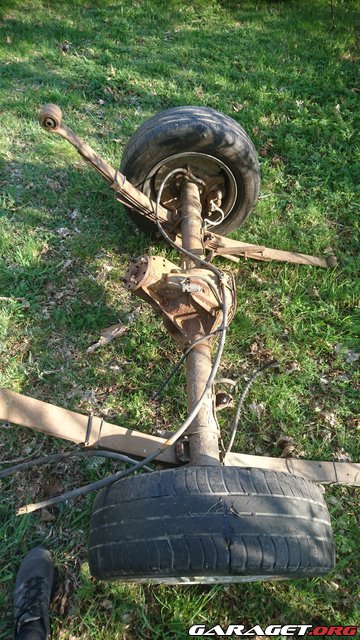

Hallå i sommar värmen smile
Idag har jag haft ner bakaxel på föörden smile Och vart rätt axel så nu blir det att rensa den på skit, behålla bromsarna så de funkar.

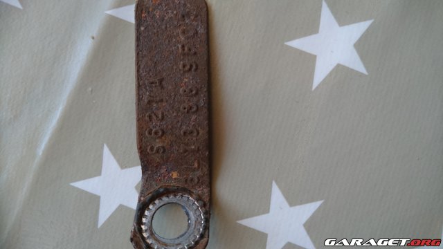

En genuin tagg från tillverkningen big_smile
