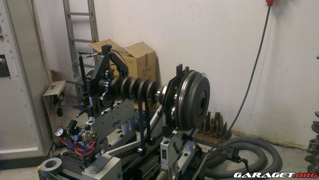

Här balanseras det, med tryckplatta och svänghjul + remskiva. Vart ganska bra från början men ska alltid vara säker smile
https://www1.garaget.org/gallery/images/90/89306/89306-30d4dc148d185d52c9effd6ba4cac7b9.jpg
