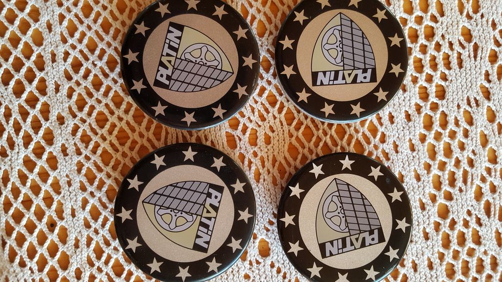

Jag har dessa centrumkåpor som jag vill lacka med typ silverfärg och sedan ska jag montera en självhäftande plastfilm på med en liten text.
http://i58.photobucket.com/albums/g270/knuthKrassegrand2/20161203_121858_zpsu2gkxtn1.jpg
Vilken färg ska jag välja?

Vilken sprayfärg som helst går bra, fast bäst är förstås att sprutmåla själv med 2-komp billack.
Som vanligt när man lackar gäller att slipa med 500-1200 vattenslippapper och torka av med klibbduk och eventuellt ta bort silikonrester med silikonborttagare (finns på enliters burk).

Jag kommer inte att ha några jättekrav på detta. Är det dumt att köpa en sprayburk på Biltema till detta?

Se till att inte använda annat än bilshampo och vatten när du tvättar bara, då är det kolugnt att köra sprayburk från biltema.

Biltemas fälgfärg skulle jag ha valt. smile Jaka54 beskrev underarbetet  bra.
