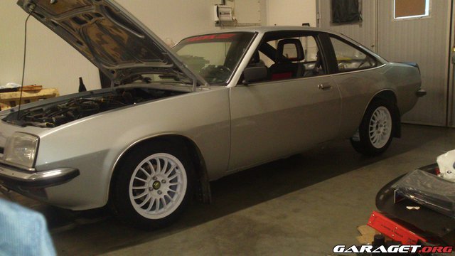

Efter jag kört lite på Sturup raceway 19:e Mars så kunde man se att oljetempen klättrat upp mot 120grader när man plåga motorn lite mer så besluta jag mig att beställa en oljekylare. Beställde i veckan ifrån Risse MotorSport ett komplett kit innehållande 13-raders oljekylare(Racimex) samt en termostat försedd sandwich koppling. Kommer även gå upp i storlek på oljefiltret just för öka oljevolymen ytterliggare. Ett tips ifrån Sweeboy kan man nyttja CIH Diesel oljefiltret.

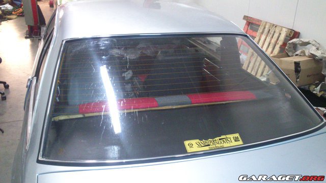

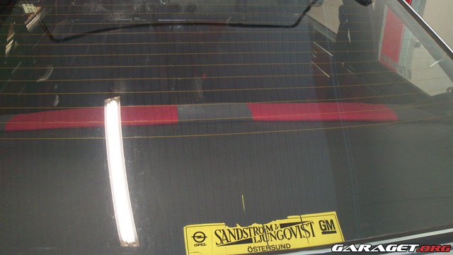

Strax innan bankörningen var jag tvungen att montera dekaler på sidorutorna. Måste få reda på vilken blodgrupp jag har så den även hamnar på rutan wink
https://www1.garaget.org/gallery/images/153/152558/152558-223ef20673d746e12aa7307b10d83156.jpg
Köpte under veckan vita fälgar för vardags bruk med nya Toyo T1R 195-55-15. Någon Kina kopia men inte så riktigt bra man kan önska sig dels är gjutningen och tunt material bristen. Men vill man ha bättre så får man betala, så är det bara men färgen verkar vara lite slitstarkare. Problemet är i naven att färgen är lite tjockare vilket an får slipa ner det en aning för det skall sätta sig ordentligt och kontrollera hjulbultar lite mer att den inte lossnar. OZ Racing dekaler skall pryda navet och de är på väg med posten wink

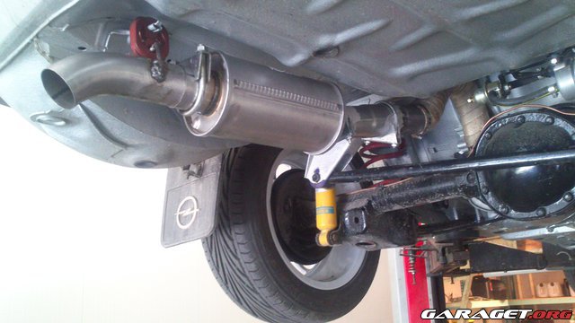

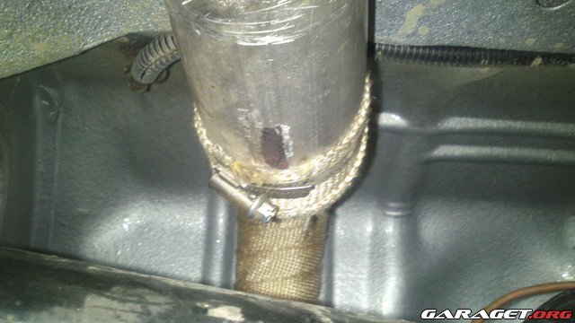

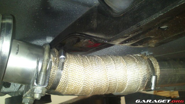

Avgassystemet levde ett bankande ljud emellanåt på mellanaxeln och på panhardstaget. Efter en massa justeringar blev det inte som jag ville utan det blev lite större ingrepp. Dels sedan bilen är lite sänkt och rören är större i diameter tog det i mad
När man hade bilen upphissad löpte avgaskröken fritt ifrån panhardstaget men väl nerhissad med lite vibrationer såg man klart och tydligt var den hade slagit i…
https://www1.garaget.org/gallery/images/153/152558/152558-1a0797d0fc8e8b65ce3f1c9685b05d68.jpg
Mellanröret fick jag kröka till lite mer för att få mer spelrum så den inte tog i mellanaxeln…
https://www1.garaget.org/gallery/images/153/152558/152558-e59eb29972e46f7434196987e9bf0933.jpg
Också var det jag fick plocka bort den sista Simon’s ljuddämparen sedan den inte passa hur jag än vände och vred på det. Slutade med att den ersattes med en Biltema dämpare och lite rörböjar och problemet var löst. Dock blev det en dieselböj istället för de raka röret rakt ut… cool
https://www1.garaget.org/gallery/images/153/152558/152558-f00341f336cd1cf270938bb69b6c216a.jpg

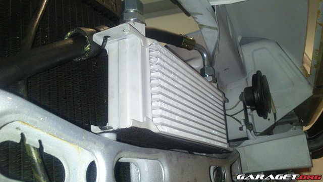

Lite kul måste man få lägga till detta tråkiga inlägg/uppdatering, oljekylaren kom för en liten tid sedan… big_smile
https://www1.garaget.org/gallery/images/153/152558/152558-a3685574bc14559523feeeb21c0af1ba.jpg

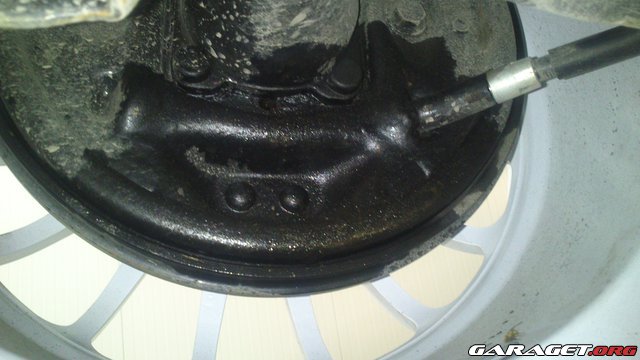

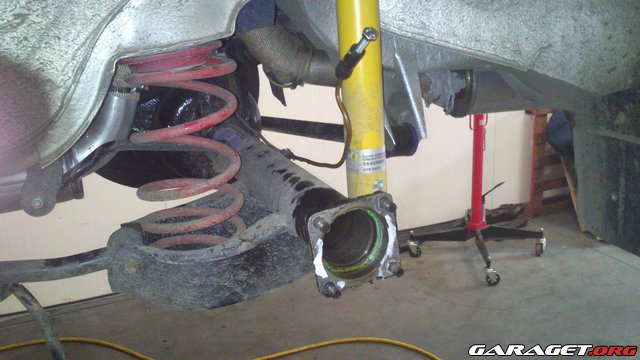

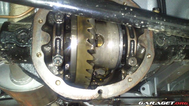

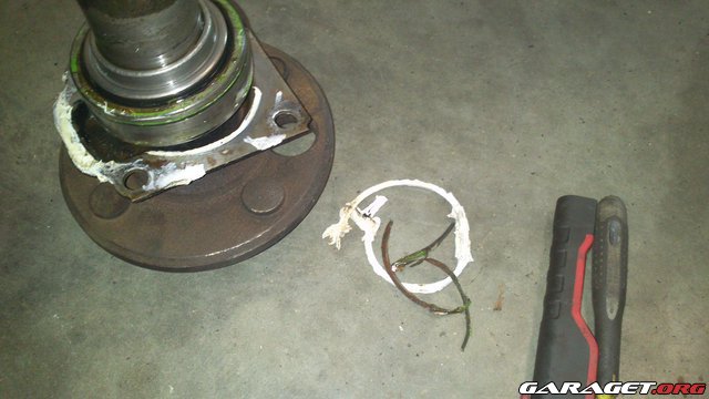

I helgen som gick passa jag på att plocka ur drivaxel ur bakaxeln för att undersöka själva läckan. Ganska lätt operation som gick utan problem... bromsrör lossades och av med 4 muttrar som håller ankarskölden. Med en glidhammare slog man ut drivaxeln med lager...
https://www1.garaget.org/gallery/images/153/152558/152558-00afc1261109f138f7a7394064ecce75.jpg
Ganska snabbt så kunde man se vad som orsakat läckaget. Ett shims hade på något sätt flyttat sig när jag tätade om bakaxeln för en tid sedan. Delar av den har snurrat in sig i lagert och förstört tätningen och läckage uppstod. Blev att montera nytt lager och krympring sedan lagert förde en del oljud.
Till helgen skall det vara klart samt oljekylet bör komma på plats sedan det är en körning på Sturup raceway 4 Juni wink
https://www1.garaget.org/gallery/images/153/152558/152558-c19113d31dd92365c063351e0130c09f.jpg

Helgens arbetsuppgifter bestod av att montera tillbaka drivaxeln och ankarskölden med bromsbanden. Det gick utan några som helst problem smile
Passade på att byta packningen till locket på bakaxeln och inspektera diffklumpen. Efter lite undersökningar senare på nätet med de artikel nummer jag hitta visade det sig det är en spärrverkan på 40%. Tillverkaren är tyska ZF och tydligen finns samma diffklump på BMW 2002 bl.a
Ny Castrol Syntrax LSD 75W-140 fylldes på samt justera hjullagerna fram inför körningen på Sturup kommande helg.

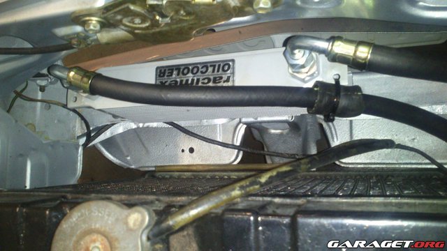

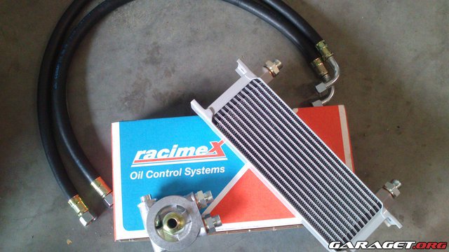

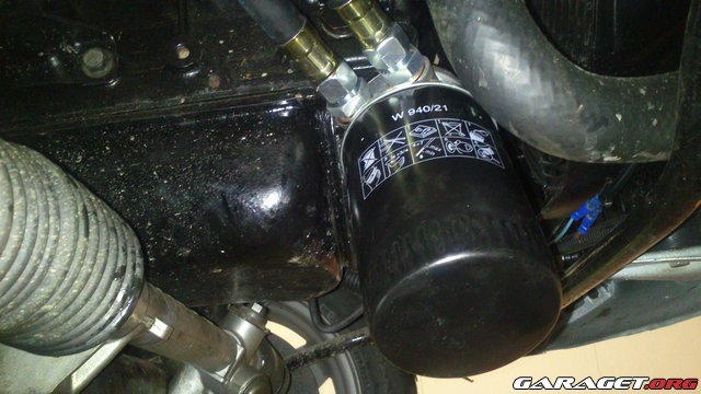

Oljekylare ifrån Racimex 13 raders monterades samt ett större oljefilter som är till CIH dieslarna. Med denna konfiguration ökades oljevolymen från 4 liter till 6 liter istället. Bytt även till 20W-50 motorolja för att se man kan få bukt med det låga oljetrycket som uppstod efter man pressat motorn hårt på bankörningen.

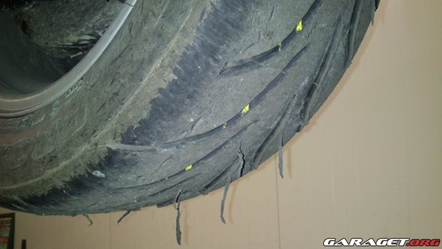

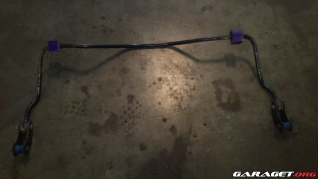

Blev lite körning på Sturup Raceway 4:e Juni med lite modifikationer på hjulupphängning. Fick en del råd med att prova köra utan bakre krängningshämmare för att på mer ”drop” i kurvorna och det blev faktiskt en kännbar skillnad. Inte lika lätt att man spann hjulen i kurvorna och jag upplevde den blev klart bättre att hantera.
https://www1.garaget.org/gallery/images/153/152558/152558-814e28f47e4730d84b534fa2eeb1a139.jpg
https://www1.garaget.org/gallery/images/153/152558/152558-039f9f1dd2ba19ae3a1d98a7148b7181.jpg
Däcken ser ut till att vara väl använda. Fantastisk bra grepp på Toyo R888...

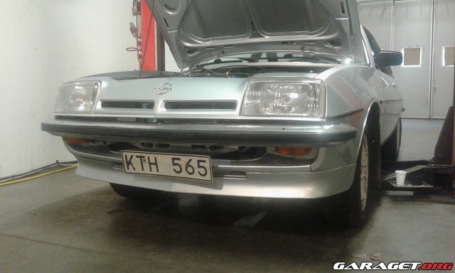

Först i helgen orka jag göra något i garaget... min frontspoiler som legat länge på hyllan(mer än 1år) monterades. En snabb och enkel procedur men klart kul att få något gjort efter så lång tid borta. Reg skylten skall och flyttas upp en aning så man kan se spoilern lite bättre smile
Hoppas ni gillar den nya "looken"
