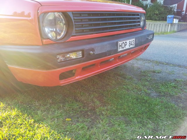

Hade kvar lite rödfärg som fick hamna på fronten igår, hämtar ut en ny burk imorrn smile
