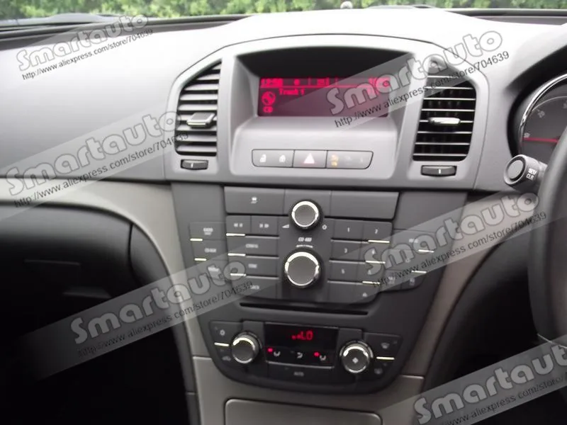

Har precis blivit en stolt ägare av en Opel Insignia 2011 Halvkombi som är utrustad med CD400:
https://ae01.alicdn.com/kf/HTB1S8i7IXXX … D-keep.jpg
Nu går tankarna kring att byta ut denna och ersätta den mot en dubbeldin färgtouchskärm-stereo (typ https://www.brl.se/sv/artiklar/pioneer-mvh-av290bt.html). Har bara bytt stereo en gång tidigare och det var på en gammal Ford där man bara drog ut en singeldin slot och stoppade in den nya. Vad jag förstår är det inte fullt så lätt och med den lilla research. Först behöver jag ett kit för att få plats med den nya stereon samt kablar: https://www.brl.se/sv/artiklar/installa … 2008.html, utföra en operation för att få allt detta på plats (ta bort lite lister för att komma åt nuvarande CD400 och koppla ur den, och sedan är det bara plug and play in med nya stereon?
