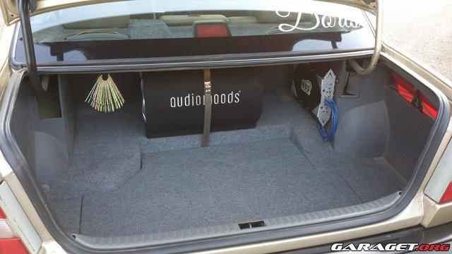

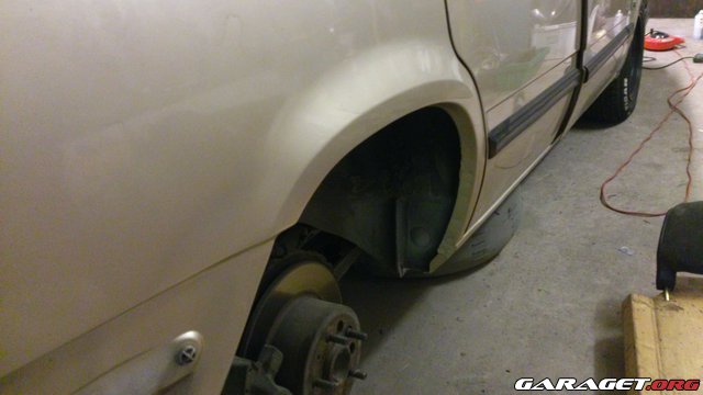

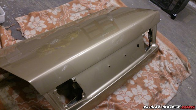

Det hela började med att jag ''bara'' skulle fixa rosten i bakskärmarna men vid en närmre titt så upptäckte jag att bagageluckan var i ruskigt dåligt skick så den byttes ut. Även i skuffen fräschades det upp med en bättre ljudanläggning.

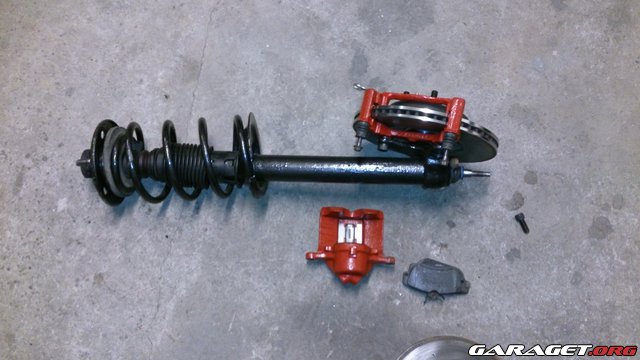

nästa steg var att tag i bromsarna, oken byttes till lite nyare ok med enkelkolv istället för dubbla som jag tycker är skräp. passade även på att byta till ett par nyrenoverade fjäderben med kortade fjädrar

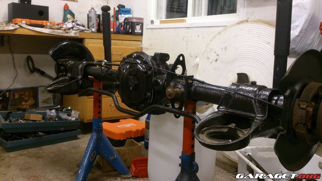

Öppen diff och bresop suger..så de blev till att totalrenovera en 1031-axel och montera Aussie locker som har fungerat kanon hittills! dock är bilen lite bökig att hantera vid normal körning cool

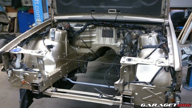

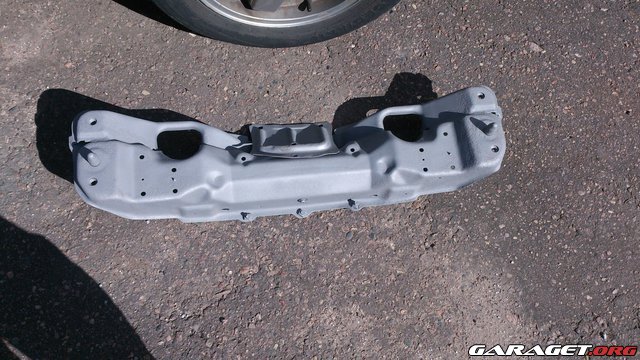

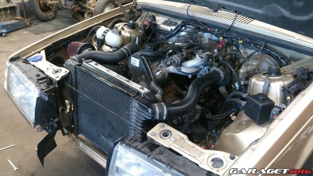

Lagom till våren 2015 smacka jag i framvagnsbalken så det var bara till att hinka ur motorn och byta balk och styrväxel. vid det laget var jag rätt less på trötta sugmotorer så jag lagade all rost och lackade i motorutrymmet och slängde i en turbomotor med M90-låda och reggade om bilen för utbyttmotor.

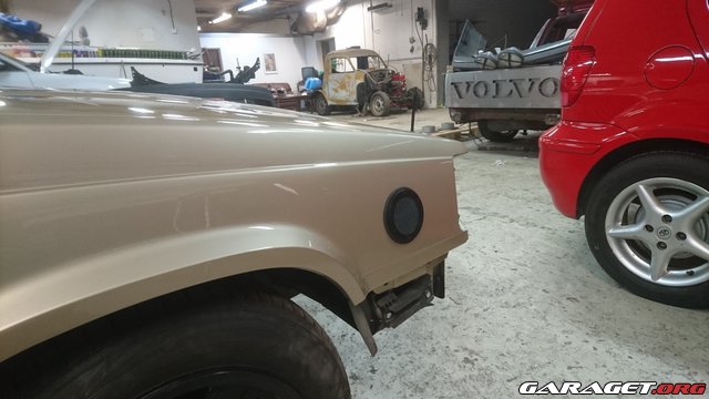

Vad är det svarta på höger framskärm, luftintag kanske?

jajjemen! har tänkt bygga en avskärmning till filtret så att all luft kommer utifrån, visserligen gör den ju de med originalburken (om man räknar bort det mindre hålet i botten) men känns som att det är lite väl litet gap mellan den inre och yttre skärmen, ett tretumshåls i den yttre skärmen borde underlätta lite i alla fall roll

Ja det lär ju definitivt inte skada i alla fall. Böt också till öppet filter på min för ett tag sedan, köpte även en avskärmning från BSR vilken funkar klockrent. Mellan 10-20 grader kallare insugsluft med avskärmningen monterad.

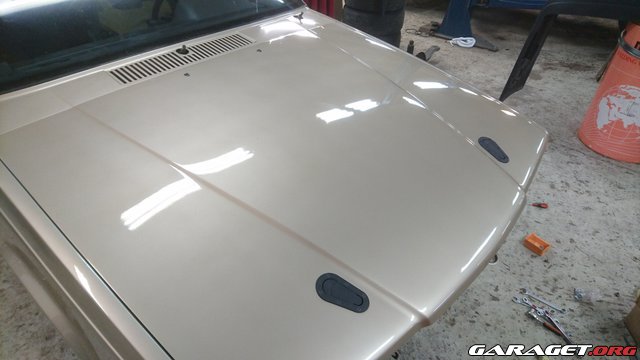

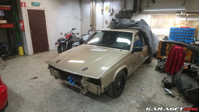

2016 började med att ta hand om den resterande rost som fanns på bilen och det blev många många timmar i garaget ägnat år spackling och slipning innan allt var färdiglackat och satt på bilen. Skippade original-låsen till huven och monterade AeroCatch huvlås istället, inte för utseendets skull utan mer av säkerhetsskäl i fall olyckan är framme och startar en brand i motorutrymmet! Ena framskärmen fick sig ett litet luftintag i hopp om att motorn ska smaska i sig lite mer kalluft roll

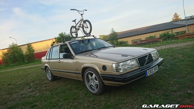

Här är en sommarbild med allt det nya på plats, bmx:en på taket fick samma färg som bilen wink Blev även ett par 17-tums Eiker fälgar till denna säsong.
