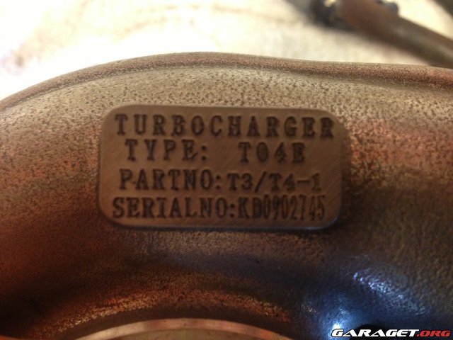

tja, har varit dåligt med uppdates på ett tag nu, har inga bilder men kör en skriftlig, bilen går bra som fan, har stoppat i chippade boxar och vridit upp laddet till 1 bar, sen han ja fått tag på en större turbo också, närmare bestämt en T3/T4 turbo wink och sen en portad och riktplanad 530 topp kommer snart att sitta på bilen också smile och det ska vell förhoppningsvis sätta lite mera fart på bilfan smile opeln händer det inte mycket med, kommer bygga lite busbil av 945an, typ släng ur inredning och sätta i sportstolar mm, smile har även hittat 18" fälgar som ska på till sommaren smile ska ta lite bilder på turbo och topp smile

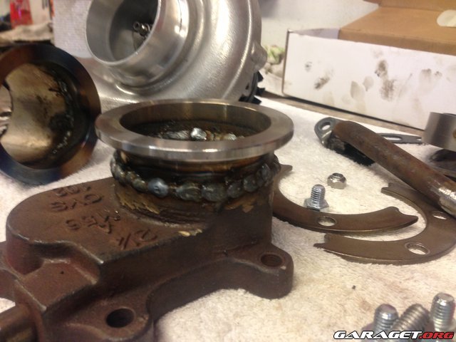

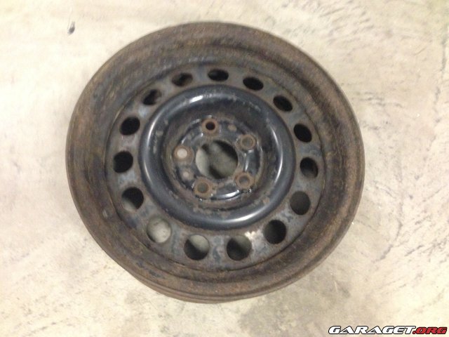

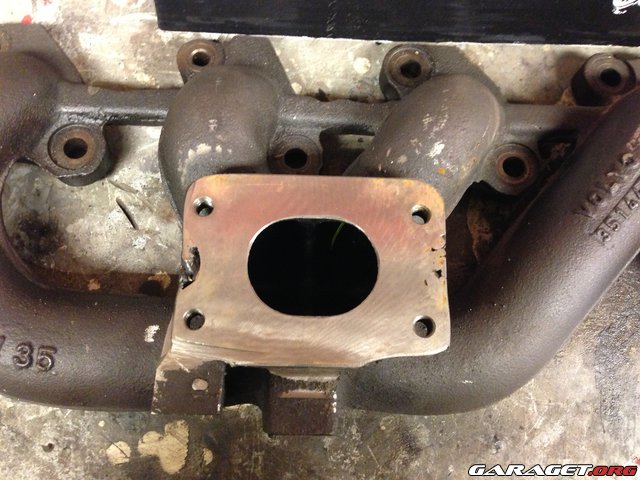

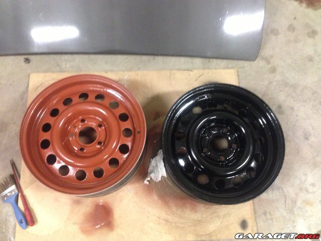

tja, alla biltokar , nu kommer en liten uppdate smile idag fixa ja börnpuckarna, svetsa fast en v-bandsfläns mellan turbo och DP smile
https://www1.garaget.org/gallery/images/149/148762/148762-38eb7ac451eeca794806413a72ca7c38.jpg
börnpuck före smile
https://www1.garaget.org/gallery/images/149/148762/148762-918514ed1e572c38ef2821b312bca14a.jpg
en grundad och en färdigmålad
https://www1.garaget.org/gallery/images/149/148762/148762-11656cc0454423b57817d303d5704d63.jpg
färdiga resultatet smile
https://www1.garaget.org/gallery/images/149/148762/148762-740254a42f8ec58403405c2f4ca1ca95.jpg

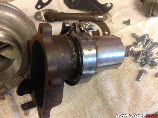

vbands flänsen på svetsad, det är lite knepigt att svetsa i gutjärn men det gick smile
https://www1.garaget.org/gallery/images/149/148762/148762-0c43cb98fd6645fba7334afe5e635d0d.jpg
blir bra smile

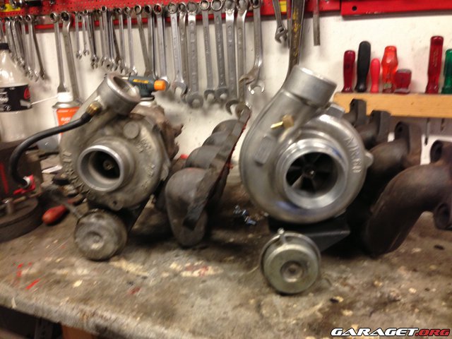

https://www1.garaget.org/gallery/images/149/148762/148762-176bb8fccb1d269560b4c1739f95f5dd.jpg
nya turbon smile
https://www1.garaget.org/gallery/images/149/148762/148762-b14bb957f996eeedaeb976d7b61b3294.jpg
hoppas den kommer sätta mera fart på motorn wink

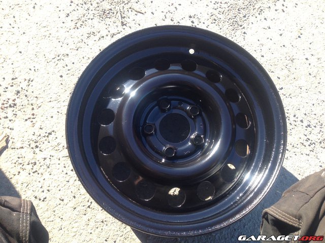

tja, satte på sommardäcken idag och va ute pröva bilen, så nu är årets första uppsättning börn puckar slut smile

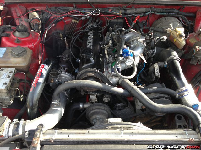

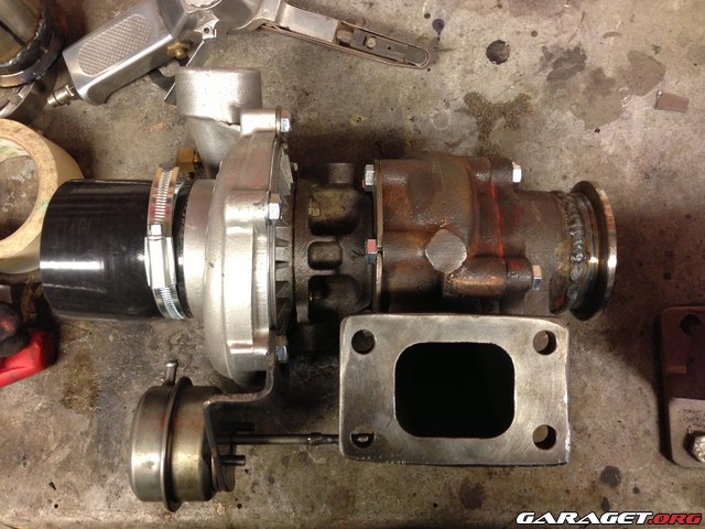

tja, va ett tag sen man uppdatera här, han hänt en hel del med bilen, låter bilderna tala för sig smile
https://www1.garaget.org/gallery/images/149/148762/148762-da2210352be4b5c2f587f9ee91811ed2.jpg
grenröret som blivit riktplanat för att passa t3 turbon

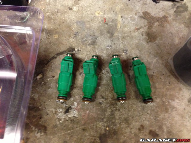

https://www1.garaget.org/gallery/images/149/148762/148762-0ae90d25f29d876239388b20479198fb.jpg
r spridare
https://www1.garaget.org/gallery/images/149/148762/148762-77f377b965af5f2793b3045f94334a3d.jpg

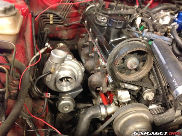

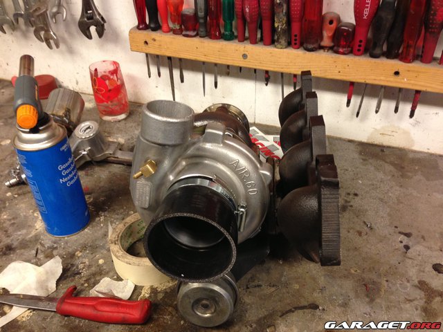

turbon ihop satt
https://www1.garaget.org/gallery/images/149/148762/148762-ebfb58b90c386ad45a4486f9365fd67f.jpg
turbon igen

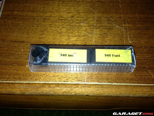

chippen som är mappade för 3" LMM och R spridare

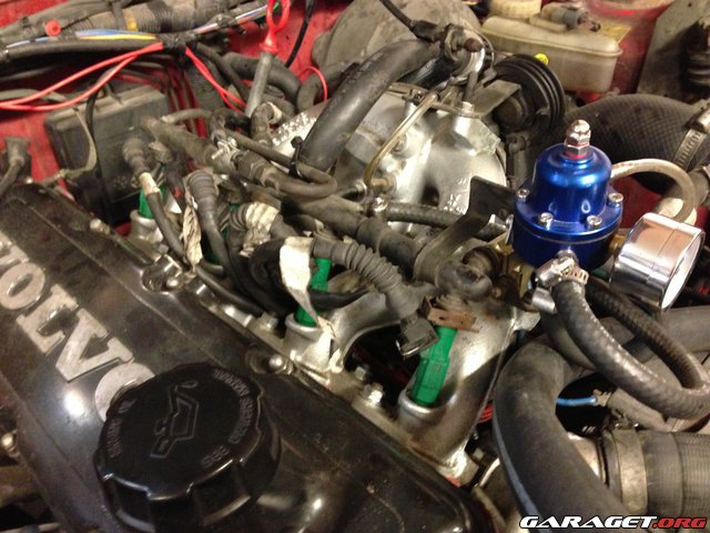

r spridare och ställbar BTR på plats
https://www1.garaget.org/gallery/images/149/148762/148762-7cfd1d79b6a493e59c5019b6c950b380.jpg
lite skillnad på dom smile
https://www1.garaget.org/gallery/images/149/148762/148762-2944db1eca902917475177a9d85fe92d.jpg

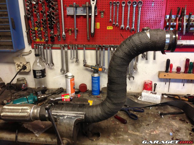

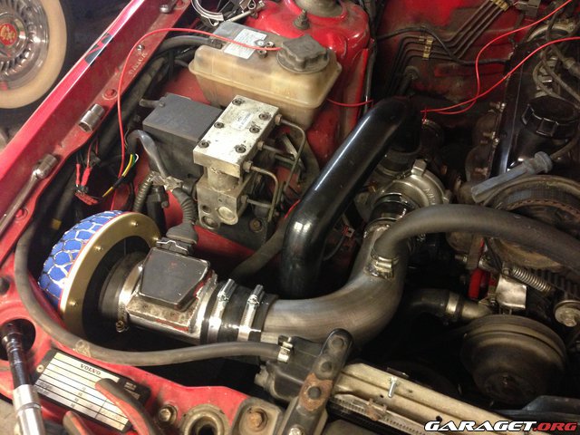

3" Downpipen blev lindad
https://www1.garaget.org/gallery/images/149/148762/148762-574c671e83e53ce2bc6543e83f363bc7.jpg
3" LMM och nya sportluftfiltret
https://www1.garaget.org/gallery/images/149/148762/148762-564f540bf1533c838be41d73f6c9e799.jpg
allt på plats smile och funkar väldigt bra smile

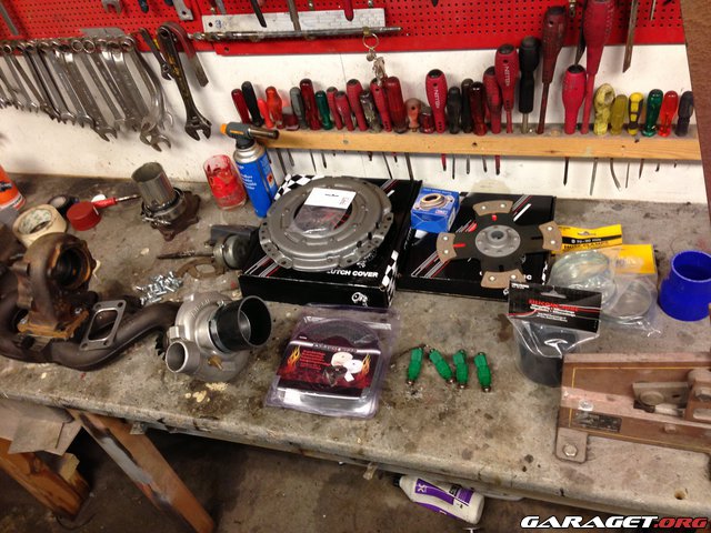

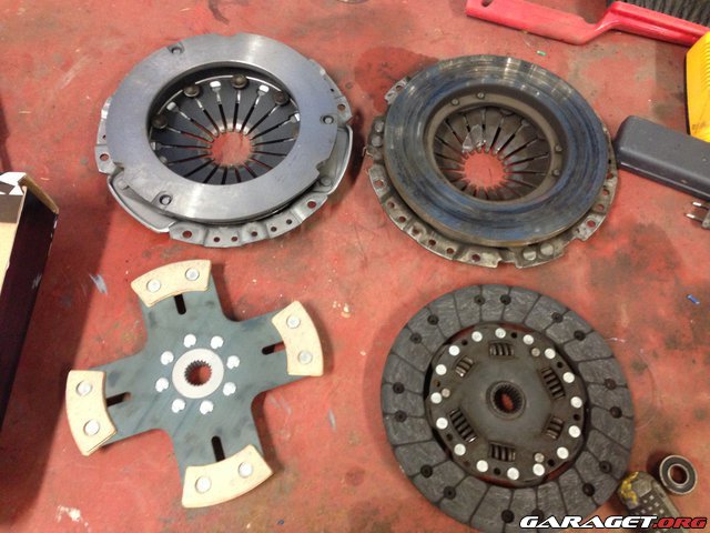

fick även bli en ny koppling smile hård som satan, det är allt eller inget som gäller smile
sen så rasa ja lådan igår så imorn blir det att slänga upp en ny låda smile allt för denna gång smile
