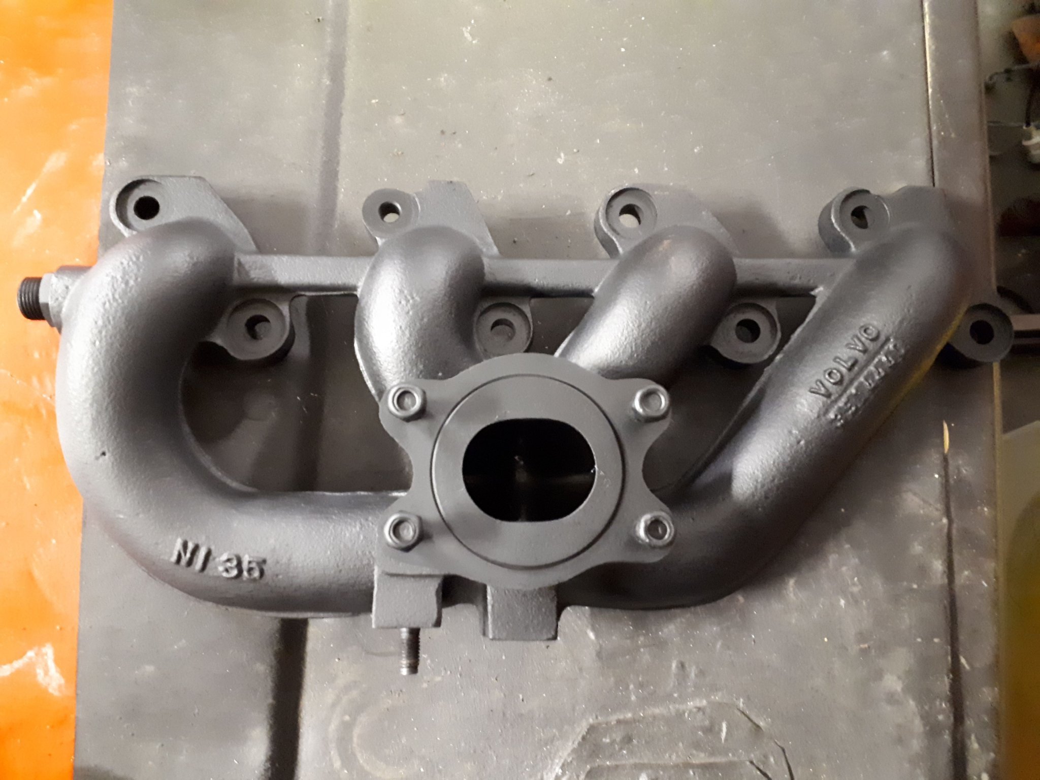

Väldigt dåligt flöde original i både grenrör och turbo så rekommenderar starkt att porta grenrörets utlopp samt avgashuset på turbon.
Så här ser grenrörets utlopp ut original:
https://img.tradera.net/images/008/334297008_6384342e-8eef-4273-964e-f7474b969ae8.jpghttps://www.tradera.com/item/343444/378668660/volvo-740-940-turbogrenror
Rekommenderar starkt att porta upp det liknande så här:
https://www1.garaget.org/gallery/images/136/135031/135031-c8f0dfb373c0a4707c6a5d5ff47cfacc.jpghttps://www.garaget.org/forum/viewtopic.php?id=286979
Avgashuset inlopp är lika litet som 940-grenrörets utlopp så även avgashuset har mycket material att slipa bort för att förbättra flödet, annars finns det att köpa bolt-on TD04-19T och TD04-22T som ser original ut utvändigt men flödar mycket bättre än original TD04-13C både på kompressor och avgas = samma eller mer effekt på lägre laddtryck smile
