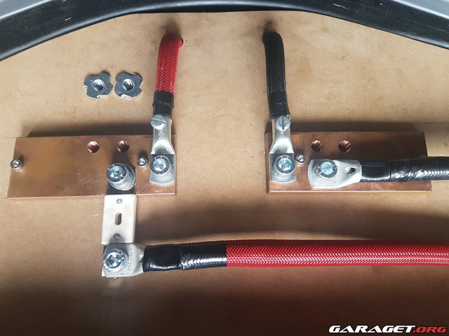

Ser bra ut men du har monterat inslagsmuttrarna fel håll

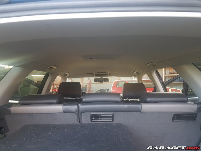

Inredningen i taket ä på plats igen, vart inte att måla om då jag inte kände att jag kunde få ett 100% hmm
https://www1.garaget.org/gallery/images/141/140633/140633-d86aa86f20688b7818c323831cb58c0a.jpg

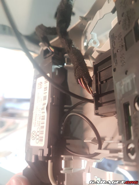

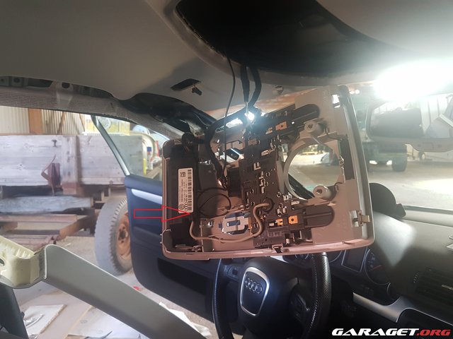

Sate även in micken till Bluetooth handsfreen i mittmodulen till lamporna.
https://www1.garaget.org/gallery/images/141/140633/140633-3063cfb822954eefce85bf0fd74c5b75.jpg
https://www1.garaget.org/gallery/images/141/140633/140633-ce93f16a6c923be8cbd26666beb69823.jpg

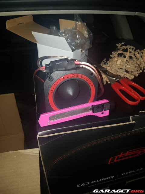

2st Digital Designs 715 big_smile
https://www1.garaget.org/gallery/images/141/140633/140633-2584b446524c5a799dd04a5e4f28671f.jpg

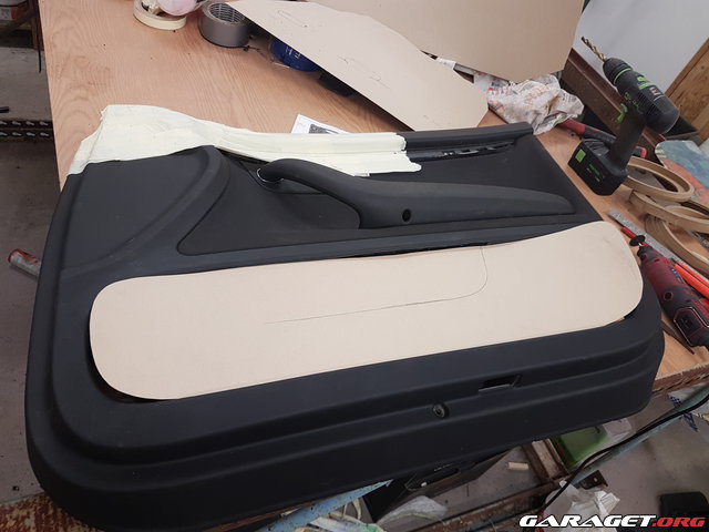

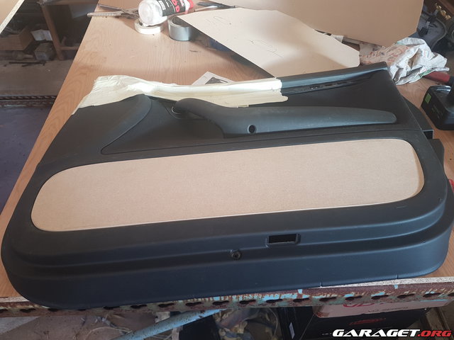

Så där nu har ombyggnaden av dörrsidorna kommit igång ordentligt, gjorde en mall samt kapade ut all plast som var i vägen.
https://www1.garaget.org/gallery/images/141/140633/140633-c0e6bcc2b868fec8f903d55556b44b82.jpg
https://www1.garaget.org/gallery/images/141/140633/140633-835abb353c8cb20cb6ef6c1c77ffe8ea.jpg
Botten i 10mm MDF, den kommer göras hål i skiva för att få ner högtalarna senare.
https://www1.garaget.org/gallery/images/141/140633/140633-3a336d7dd46ad48f52c7546ee4b74047.jpg

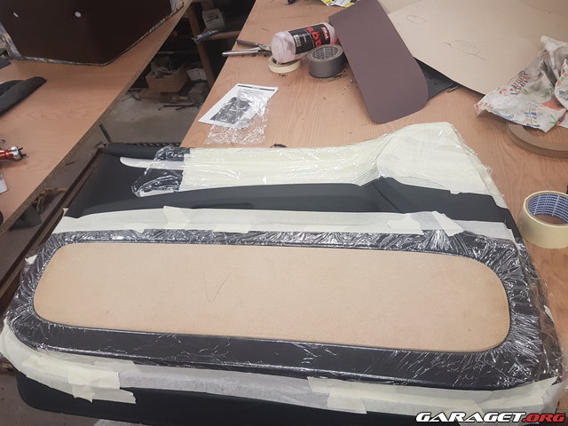

Maskera av inför plastning, kan verkligen rekommendera att använda plastfolie för att maskera med. Fastnar inte alls i polyestert som maskerings tejp gör (i alla fall den jag använder) väldigt lätt att dela på det sen å inget kommer igenom förutsätt att det inte är någe hål i plasten. smile
https://www1.garaget.org/gallery/images/141/140633/140633-cba497aac43daabaa8c509408b25f13e.jpg

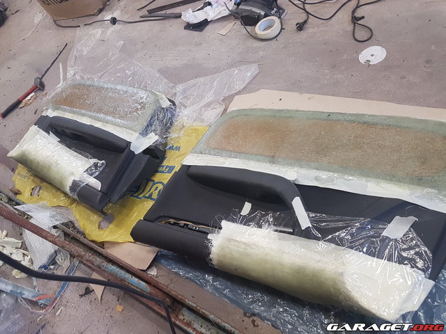

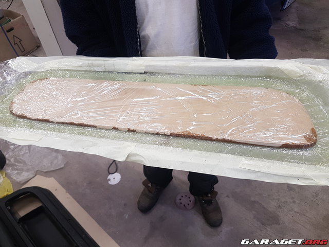

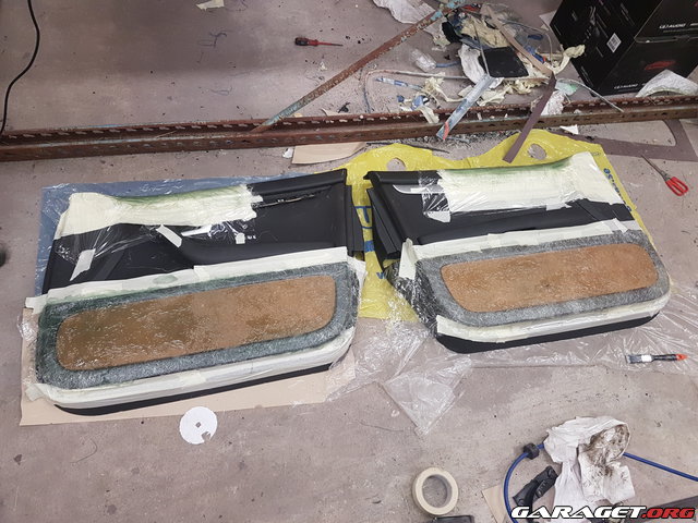

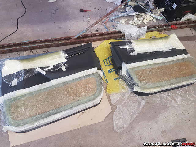

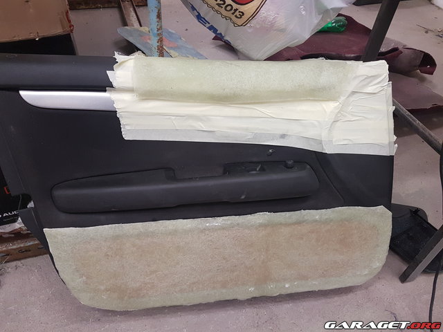

Första å andra lagret med polyester å glasfiberväv cool
https://www1.garaget.org/gallery/images/141/140633/140633-66969d28724156ff3f8693db75059cb4.jpg
https://www1.garaget.org/gallery/images/141/140633/140633-cac75e370d02c61bde26d51c2557d65d.jpg
https://www1.garaget.org/gallery/images/141/140633/140633-d447669a5be976b9207de914464fa59a.jpg
Lossna väldigt lätt från dörrarna big_smile
https://www1.garaget.org/gallery/images/141/140633/140633-c2d90c7763805c8c225d23f8f7072f1d.jpg
Sitter som handen i handsken roll
https://www1.garaget.org/gallery/images/141/140633/140633-b3964dfbd6ca93e661e895697a28cfeb.jpg

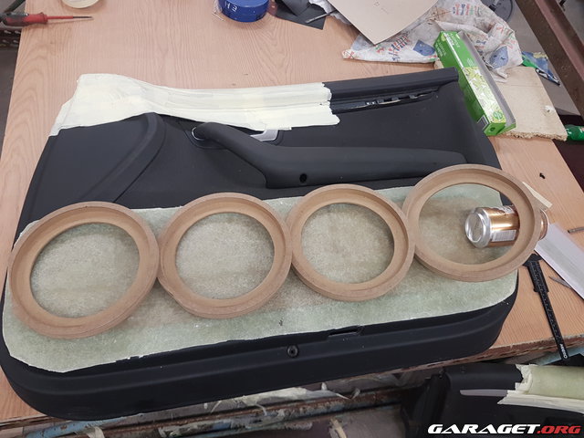

Lite test av placeringen på MDF ringarna, diskanterna kommer sitta där diskanten sitter original dock krävs en del ombyggnad då dom är "lite" större lol
https://www1.garaget.org/gallery/images/141/140633/140633-700854347dc854a5a546c074725c7f5f.jpg
https://www1.garaget.org/gallery/images/141/140633/140633-9e4dd4e0ac107d0e49eafd5e47f5381b.jpg

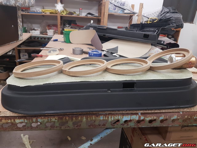

I helgen har det hänt grejer med dörrarna! Nederdelen är nästintill fördig jag behöver bara bestämma mig vad ska ska klä dom i, tar gärna imot förslag på snygga lättarbetande material då det är första gången jag ger mig på att klä någe i det här formatet. Jag öser på med bygg bilder så om ni undrar någe äre bara att dra iväg en kommentar smile
Jag har tur som har en polare som jobbar på snickeri så specialanpassade MDF ringar är inte ett problem wink
https://www1.garaget.org/gallery/images/141/140633/140633-eefbec2c988fc6ab3ad336ca9e894b54.jpg
Nu behövs inte ölburken som stöd längre big_smile

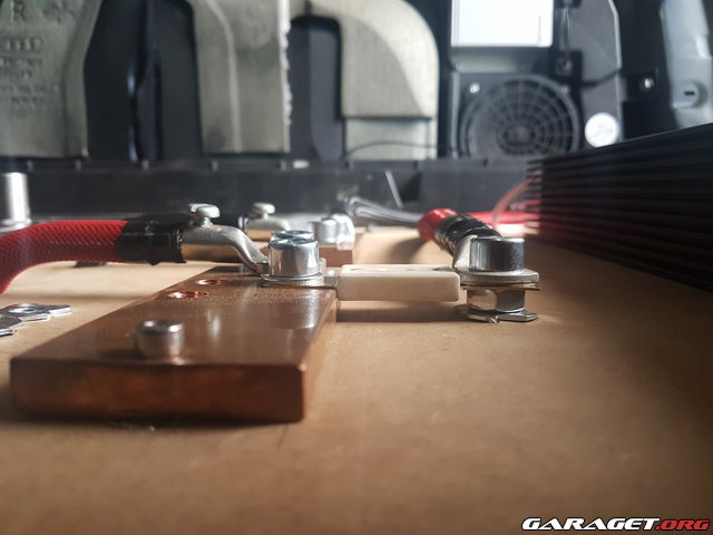

Satte polaren på å dämpa bakluckan medans jag drog dom sista kablarna som ska fram till högtalarna i dörrarna, ignorera kaoset i bagaget roll
https://www1.garaget.org/gallery/images/141/140633/140633-45523d71b4231a357802441983df46fc.jpg
https://www1.garaget.org/gallery/images/141/140633/140633-c80a0258deb406d199d9e518196eaecf.jpg
https://www1.garaget.org/gallery/images/141/140633/140633-0417172e98551d58c7d8f9a249c04d00.jpg
https://www1.garaget.org/gallery/images/141/140633/140633-a0423082742bf0a8a0d077d539a6c954.jpg
Gjorde i ordning en kabel split som ska va från mitt relä för att starta alla saker i bagaget,
https://www1.garaget.org/gallery/images/141/140633/140633-37cf051289f915d671e6554e265551ce.jpg
Så här långt han jag idag blir mer imorgon, hoppas att få alla kablar inkopplade å strumpade i bak imorgon så jag kan få tebax inredningen i bak som jag varit utan sen November typ roll
https://www1.garaget.org/gallery/images/141/140633/140633-57bd64917c5224480ec3b5afe7d76e75.jpg

Nu kommer det en massa bilder på vad jag pysslat med sen sist, alla kablar i bak ska nu va klara om jag nu inte glömt någe roll
https://www1.garaget.org/gallery/images/141/140633/140633-1832a10c449a36c23d249f9af9f4ec2a.jpg
Skapligt nöjd med resultatet här bak smile
https://www1.garaget.org/gallery/images/141/140633/140633-39bd8f25245047b456166232b391fd40.jpg
Lödda även kablarna mellan possessorn å stegen wink
https://www1.garaget.org/gallery/images/141/140633/140633-abfa20a58b7fca9e4b33a54975f4d25e.jpg
https://www1.garaget.org/gallery/images/141/140633/140633-8131c96110b1c1dd5c17a9182c9e6943.jpg
https://www1.garaget.org/gallery/images/141/140633/140633-55f2a883065c08617dd1b201be366e68.jpg
https://www1.garaget.org/gallery/images/141/140633/140633-0c068611813d7dff58b91e5d892cca64.jpg
https://www1.garaget.org/gallery/images/141/140633/140633-e87ad2aa1e144c36b226a59941a54760.jpg

Och medans jag höll på i bak så vart dämpningen av framdörrarna på någe sätt färdigt winklol
https://www1.garaget.org/gallery/images/141/140633/140633-39ad0cf0dd348817c3dd9580998325f4.jpg
https://www1.garaget.org/gallery/images/141/140633/140633-b1175f9419e8fba0470e81dd10b3221d.jpg
Ombyggnationen för att få dit diskanterna har påbörjats nu, det kommer bli en krånglig å troligtvis lätt frustrerande process så jag valt att sätta inte bara en utan 2 aningen förstora diskanter på ett väldigt tajt ställe hmm roll
https://www1.garaget.org/gallery/images/141/140633/140633-eb5ec12f512ebdf2a3351733e900e441.jpg
https://www1.garaget.org/gallery/images/141/140633/140633-f0b8929900759ea96e75c2c1853bc7dd.jpg
https://www1.garaget.org/gallery/images/141/140633/140633-58c64f4e2fce73af9945045190087634.jpg
https://www1.garaget.org/gallery/images/141/140633/140633-466572836107c5f1c39cc24ab6e88e76.jpg
När limmet eventuellt ståt lite för länge lol
https://www1.garaget.org/gallery/images/141/140633/140633-bb526f6d153eba8f7ff3cbcb013be087.jpg
https://www1.garaget.org/gallery/images/141/140633/140633-9d19fdffda29a18a4bee94d34e56ded3.jpg
https://www1.garaget.org/gallery/images/141/140633/140633-deb9f08490ffc5d2764d0bc76663ae38.jpg
https://www1.garaget.org/gallery/images/141/140633/140633-a2607f4a34cc2863e14bd3f562e40e8f.jpg
Jag låter bilderna tala för sig själva, har ni funderingen eller så tveka inte på att slänga in en kommentar smile

Börjar med lite bilder på hållarna på diskanterna.
Här ser dom inte så vackra ut men efter lite spackling å slipning så ser dom lite bättre ut smile

Å så nu till lådan, jag har ju turen å känner non som jobbar på snickeri så utsågning at alla bitar tar inte lång tid cool
https://www1.garaget.org/gallery/images/141/140633/140633-a30193f548e5c7dd5b93f2f21c8426e2.jpg
https://www1.garaget.org/gallery/images/141/140633/140633-d0cfdffb91266d42f73ff3b3ec4732ad.jpg
https://www1.garaget.org/gallery/images/141/140633/140633-35c85b466dfef945523be8b3cc1fa42d.jpg
https://www1.garaget.org/gallery/images/141/140633/140633-72825e76a54375ac22ab77af4f0cfdc3.jpg
https://www1.garaget.org/gallery/images/141/140633/140633-cb8374c6cac2a89afd97aaa0adc3c116.jpg

Nu till det som jag varit nervös över att göra sen projektet startade, klä panelen till högtalarna med vinyl neutral jag använder Fastbond 30 å super stretch vinyl å det var faktiskt lättare än jag trodde smile hade lite problem med ena kortsidan som säkert non med erfarenhet hade kunna gjort bättre, resterande vart jag väldigt nöjd med big_smile
https://www1.garaget.org/gallery/images/141/140633/140633-4138aa32b321a1e1e99e09363c96cccc.jpg
https://www1.garaget.org/gallery/images/141/140633/140633-5b5ee899b0b9aa1e1c0f6398652be319.jpg
https://www1.garaget.org/gallery/images/141/140633/140633-6aa446bfceca532edf285184c2853904.jpg
https://www1.garaget.org/gallery/images/141/140633/140633-3998f7a79699aadc7c85319967eb083c.jpg
https://www1.garaget.org/gallery/images/141/140633/140633-46be60f8f7f2b7633a1131bc2325012b.jpg
Här sätter jag ihop panelerna å dörrsidorna med glasfiber å polyester samt skruv där det gick.
https://www1.garaget.org/gallery/images/141/140633/140633-84b6b81a9d993f18fd625e86d0e33435.jpg
Båda dörrsidorna redo att sättas i bilen.
https://www1.garaget.org/gallery/images/141/140633/140633-6a832c515bcbc51b897e195e8e5082c5.jpg
