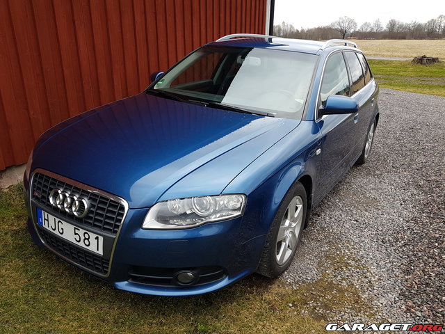

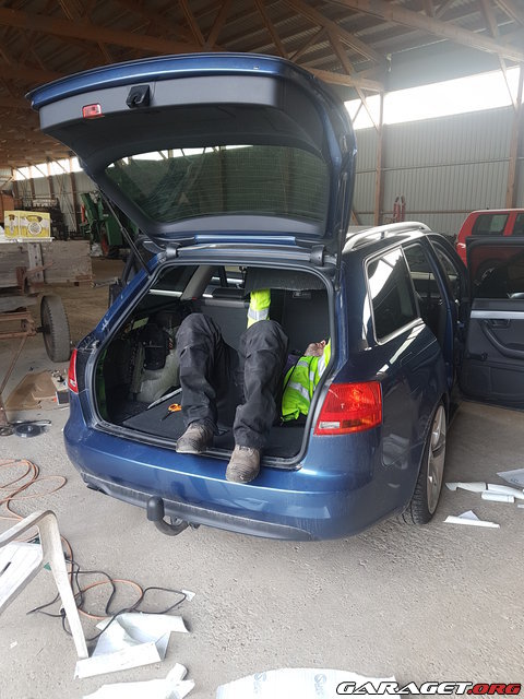

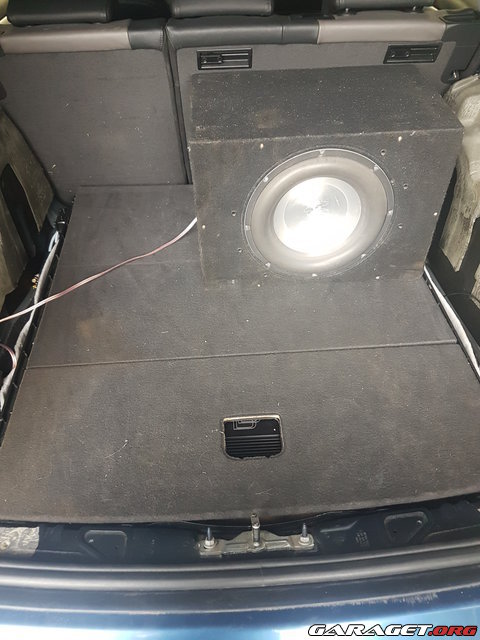

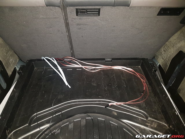

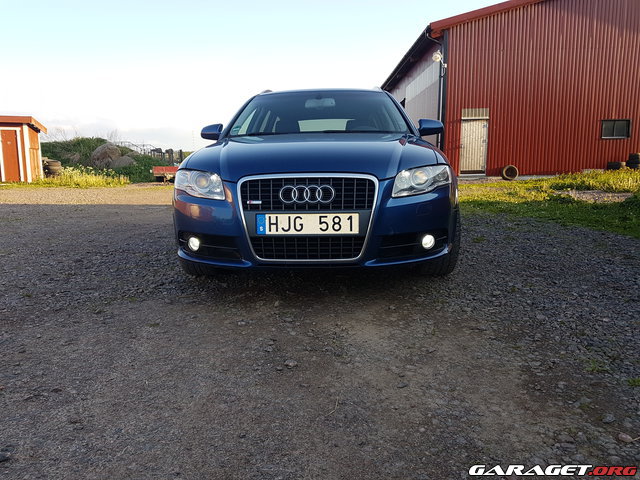

Har nyligen köpt ny bil å tänkte fixa till å göra den till "min egen"roll
Kommer bli en del styling samt ljudbygge i den.
Böjar med lite bilder på hur den såg ur när jag köpte den.
https://www1.garaget.org/gallery/images/141/140633/140633-1773d199dfbc6a8f9f2496051f0883bb.jpg
https://www1.garaget.org/gallery/images/141/140633/140633-50d17f8252ae2e07e85c3a4719989b76.jpg
https://www1.garaget.org/gallery/images/141/140633/140633-c97d63dd6e3f1981b9f179040948d18a.jpg
https://www1.garaget.org/gallery/images/141/140633/140633-82fac4788bb976d65bce6227351d5d60.jpg

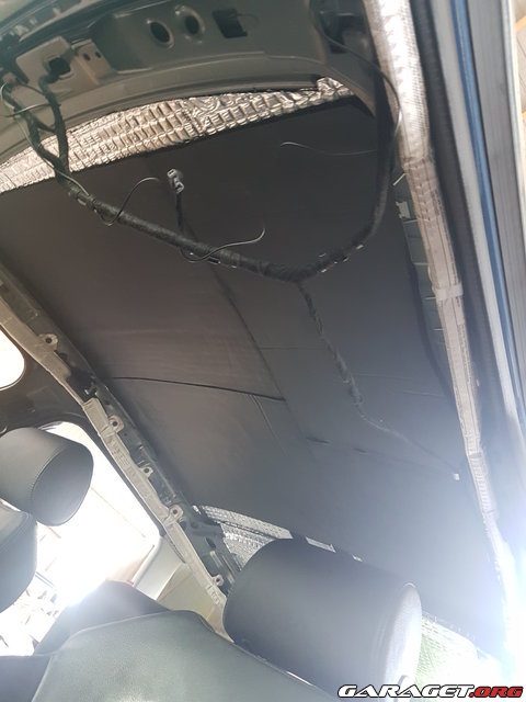

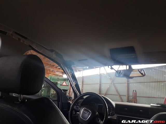

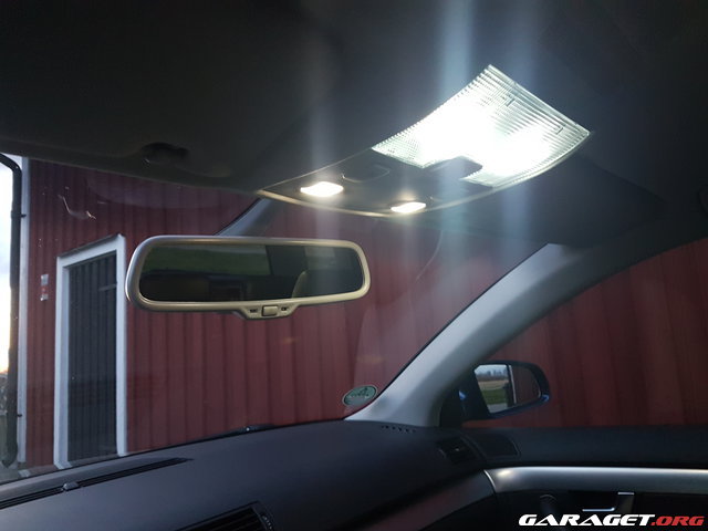

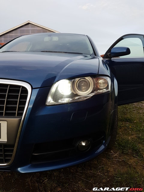

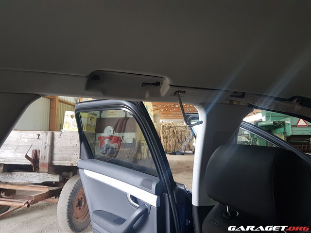

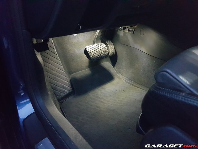

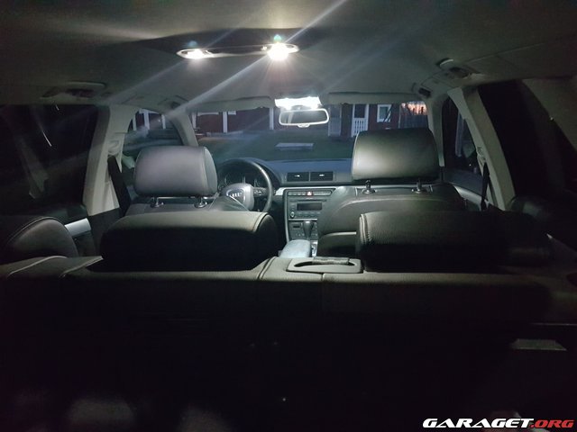

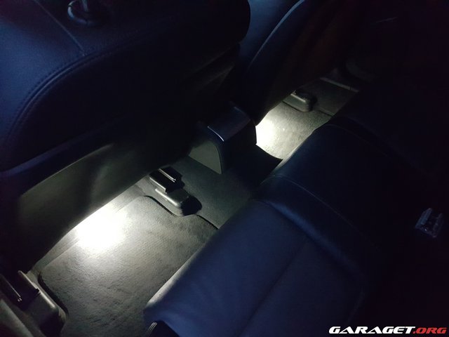

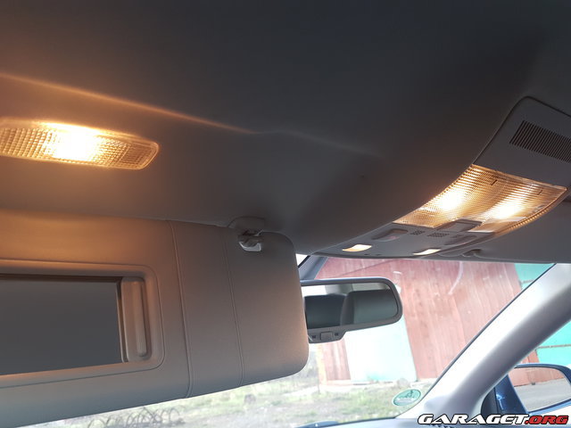

Mjukstartade lite idag med å byta ut inredningsbelysningen mot vit LED belysning, vart väldigt nöjd dock fick jag 3st måndags exemplar som typ brann upp.
En förebild, glömde tyvärr ta på resterande av belysningen.
https://www1.garaget.org/gallery/images/141/140633/140633-9bd916155dbc2ebcd0902ccdfb7dfb9b.jpg
Efter
https://www1.garaget.org/gallery/images/141/140633/140633-27d614b57babd2d02f9f71b106dfae9e.jpg
https://www1.garaget.org/gallery/images/141/140633/140633-1a4a1236f6121e2060d059b9d62707c1.jpg
https://www1.garaget.org/gallery/images/141/140633/140633-5351872846bb4cd4b0b19000644ac2e5.jpg
https://www1.garaget.org/gallery/images/141/140633/140633-60421eadbb30662e61a4b46515913663.jpg
https://www1.garaget.org/gallery/images/141/140633/140633-6bea0bacfb4c1a522456fa8c8b33f1f0.jpg

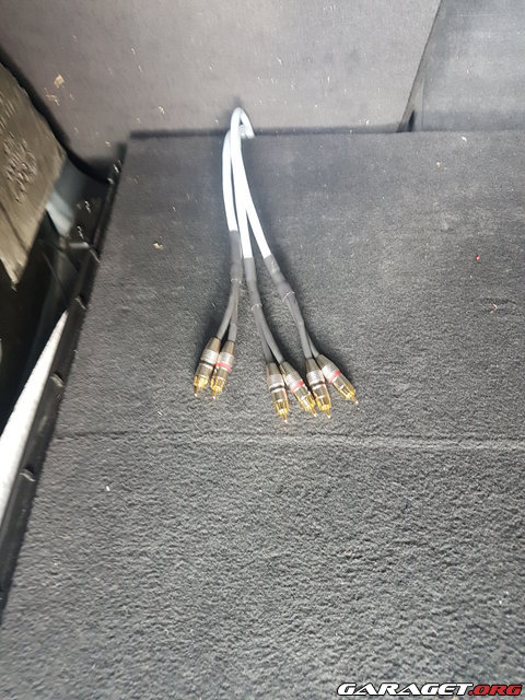

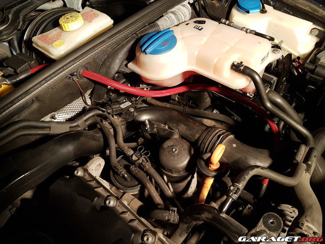

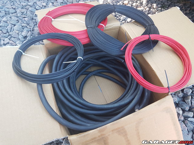

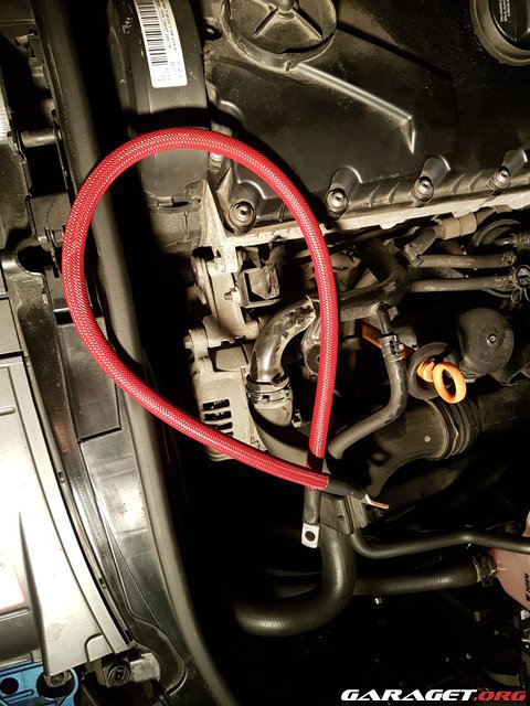

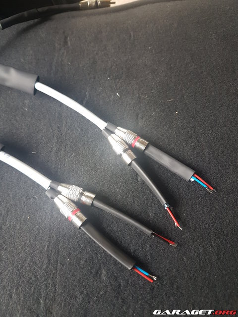

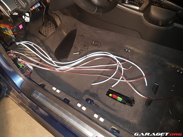

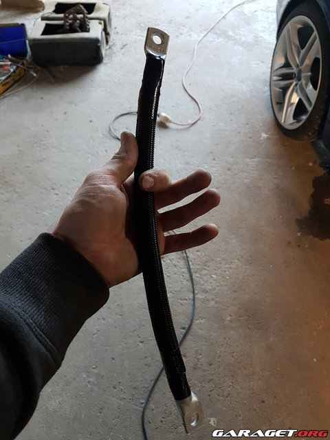

Fick även hem ett till paket med lite ordentliga kablar samt kabelstrumpa.
https://www1.garaget.org/gallery/images/141/140633/140633-3997d16e988513dc92015867e6c07b22.jpg
Nästa gång blir det nog "The big three" uppgradering av kablarna till generator å start batteri, hoppas komma igång med det ljudrelaterade så fort som möjligt, dels tråkigt att att åka med originalljud plus att det kliar i fingrarna på att få bygga ljud igen big_smile

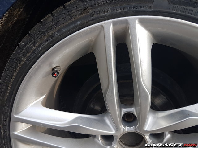

Lite special ventilhattar måste man ju ha oxå tongue
https://www1.garaget.org/gallery/images/141/140633/140633-970759779f8d230b33719f76802b4cb9.jpg

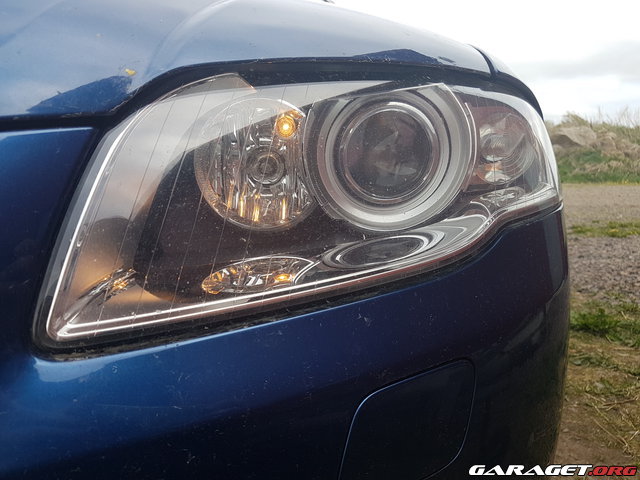

Fick lite tid över idag så passade på å bytta lite mera lampor wink tyvärr lite andra projekt som tar tid så dröjer tyvärr innan jag kommer igång ordentligt med den här hmm
Men sen blir det mer eller mindre dagliga uppdateringan big_smile

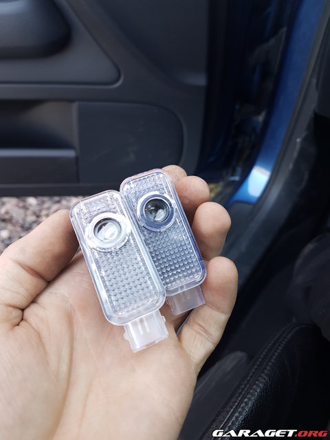

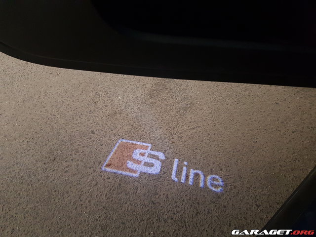

Projektorer till framdörrarna, skulle köpt till bak oxå men vart fel i beställningen hmm kanske blir senare.
https://www1.garaget.org/gallery/images/141/140633/140633-0411ab18e404b44e2a84adb80ed41a92.jpg
https://www1.garaget.org/gallery/images/141/140633/140633-578d01a650e75da3fb7e95de704695bb.jpg

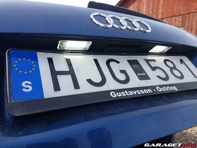

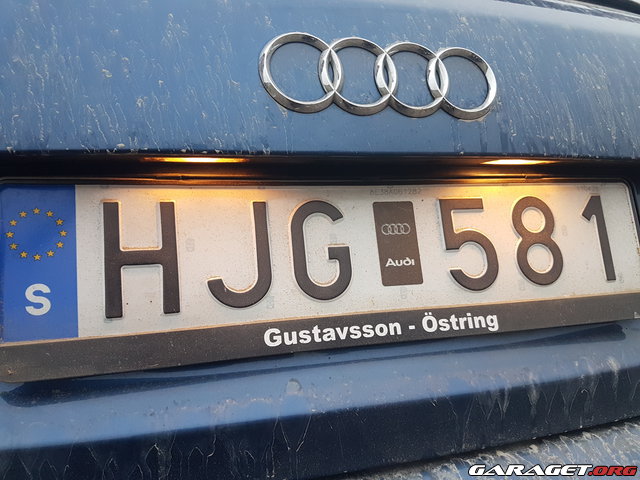

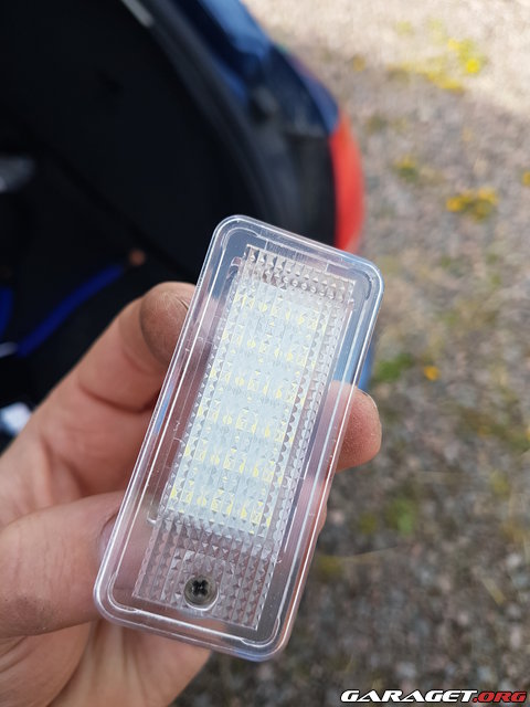

Modellanpassad nummerplåtsbelysning big_smile
Före
https://www1.garaget.org/gallery/images/141/140633/140633-43c181fc1e440624da68261ee48feced.jpg
https://www1.garaget.org/gallery/images/141/140633/140633-ef4aeb94d793373f2d5197caa7db7a82.jpg
Efter
https://www1.garaget.org/gallery/images/141/140633/140633-f51c7caa14f6034153361aa2935fc24b.jpg
Före
https://www1.garaget.org/gallery/images/141/140633/140633-105bde12d4355c902d7a8c55009cc98a.jpg
Efter
https://www1.garaget.org/gallery/images/141/140633/140633-1cfd617f07b13c0668a34635629aa470.jpg

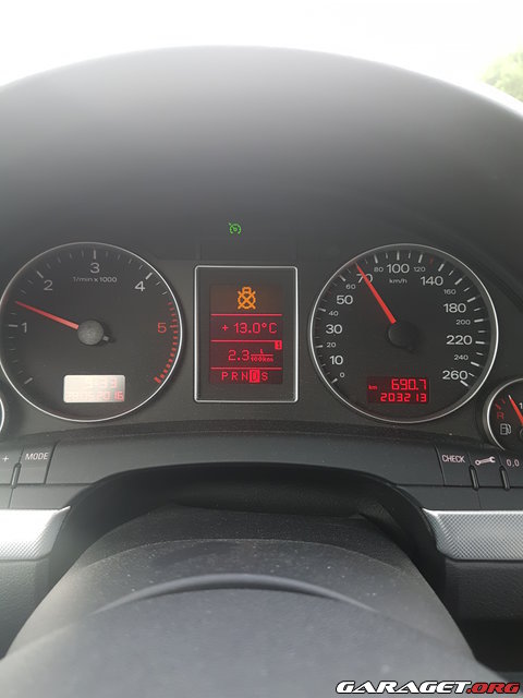

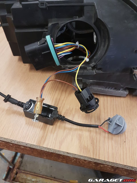

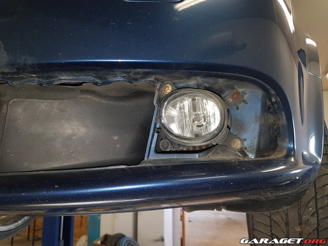

Bytte även DRL lampan men fick tyvärr felmeddelande på den så måste köpa någe motstånda antar jag hmm
https://www1.garaget.org/gallery/images/141/140633/140633-2be3f0d1673d295133244adc50dbc5bd.jpg

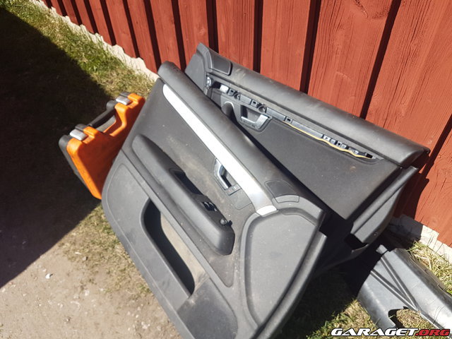

I alla fall varit iväg å köpt dörrsidor fram som jag kan bygga om big_smile
https://www1.garaget.org/gallery/images/141/140633/140633-7283387ce65539fca40b7c0036735986.jpg

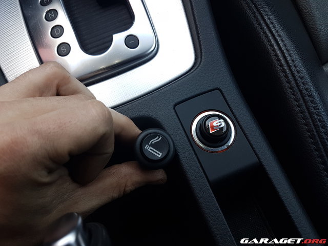

Å så köpte jag mig en lite snyggare cigtändare cool
https://www1.garaget.org/gallery/images/141/140633/140633-6ab114f93e05a4a2d480ce33e263df5e.jpg

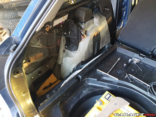

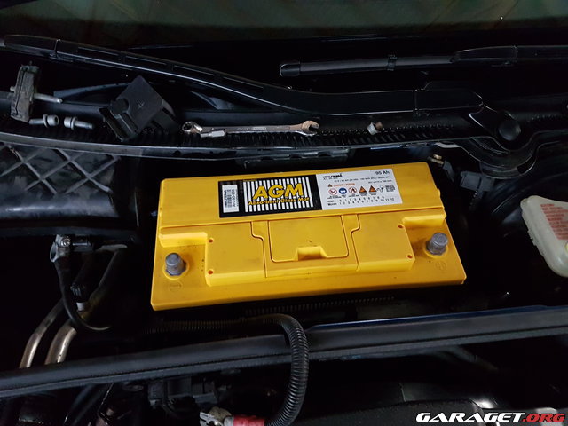

95Ah AGM batteri i fram en knapp centimeter kvar med plats så det satta som en smäck!
https://www1.garaget.org/gallery/images/141/140633/140633-2e5f81b609e81e39d9650a7a73dd5b2f.jpg

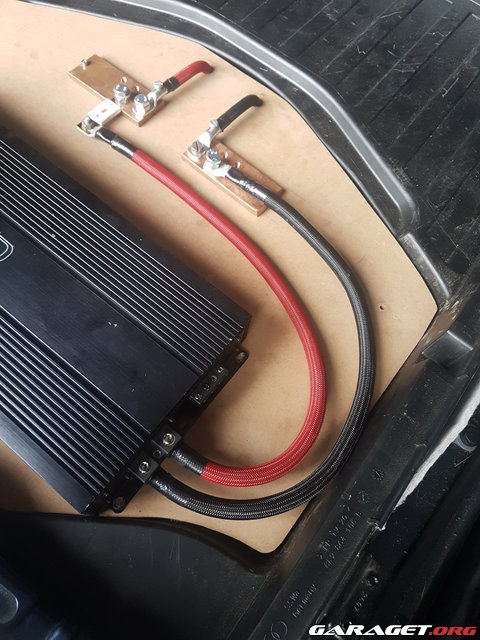

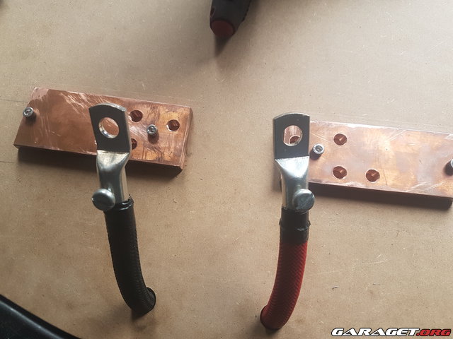

Nya jord kabeln 70mm2 big_smile tyvärr vart det eltejp i ändarna då jag tabbade mig å glömde trä över krympslangen innan jag nöp åt kabelskona hmm
https://www1.garaget.org/gallery/images/141/140633/140633-5a4ac3321a35728e586b0a3cf531eaa6.jpg

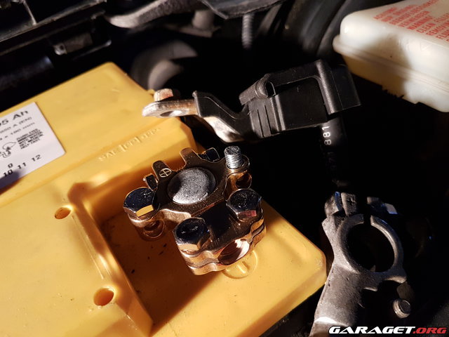

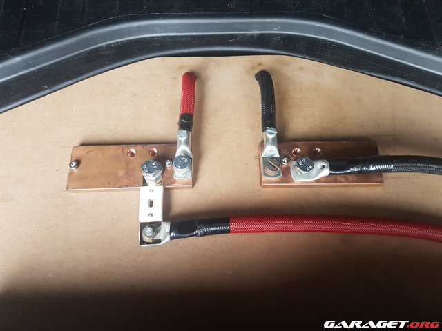

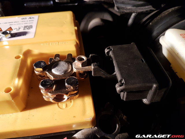

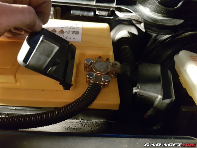

Nya plus polen, vart själv väldigt nöjd med lösningen av orginal plus kablarna.
https://www1.garaget.org/gallery/images/141/140633/140633-c3641094c03c5a903f9355b353ce7731.jpg
https://www1.garaget.org/gallery/images/141/140633/140633-6b40ac2b72056b2f73a62ad39c4cbaff.jpg
https://www1.garaget.org/gallery/images/141/140633/140633-b8f0765407f901fa05b0c3d011824f0d.jpg

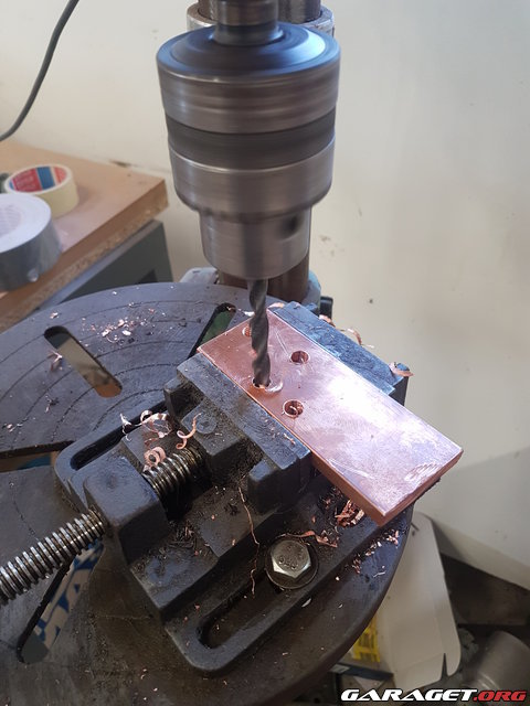

Gjorde även iordning en 50mm2 generator plus, den här gången glömde jag inte krympslangen wink
https://www1.garaget.org/gallery/images/141/140633/140633-993c438a2813c2c527f08a14dc9ff916.jpg
https://www1.garaget.org/gallery/images/141/140633/140633-146b99f3d9d8a5b498529058fe084c5d.jpg
Han tyvärr inte med att fixa jordningen från chassi till motorn men har inte hittat någe vettigt ställe att sätta den än, ska in under bilen å kolla men det gör jag när jag byter dimljuslamporna roll

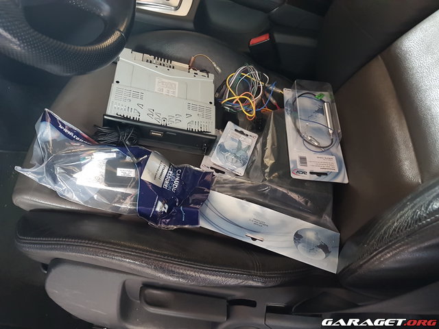

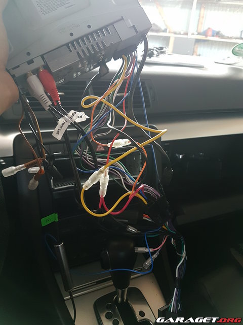

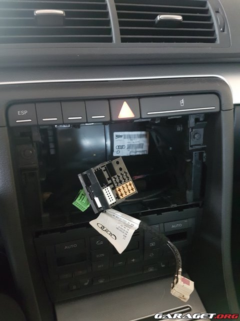

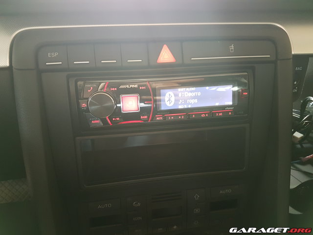

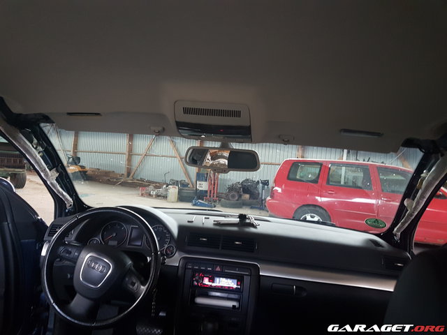

Mini uppdatering idag, bytte stereo lite snabbt.
Alpine CDE 178BT canbus kablage med rattstyrning.
Det behövs en del grejer när man byter i en lite nyare bil.
https://www1.garaget.org/gallery/images/141/140633/140633-c641288d4cb47461ab3bd64febeb14e3.jpg
https://www1.garaget.org/gallery/images/141/140633/140633-05f795e537feae8bad5fd67647c9c6e6.jpg
Ut med det gammla roll
https://www1.garaget.org/gallery/images/141/140633/140633-db25871f4eb53c1bb57b089911b0ab96.jpg
Å in med det nya big_smile
https://www1.garaget.org/gallery/images/141/140633/140633-b101d47c5e6a27580298df91eaf3c085.jpg
Tror doc att jag kan ha fått fel antennadapter min bil har 2 ingångar till antenn å adaptern jag fick har bara 1 plus att det är en del brus å störningar samt att stereon inte hittar alla kanaler själv man får ställa in manuellt hmm

Bytt antennadapter så nu funkar radion prima roll
Så för alla som har 2 sona blåa kontakter så är det en son här ni ska ha, inte en enkel blå.

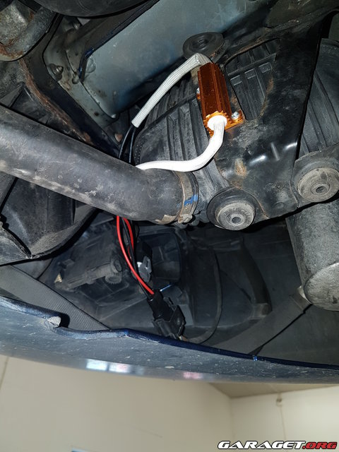

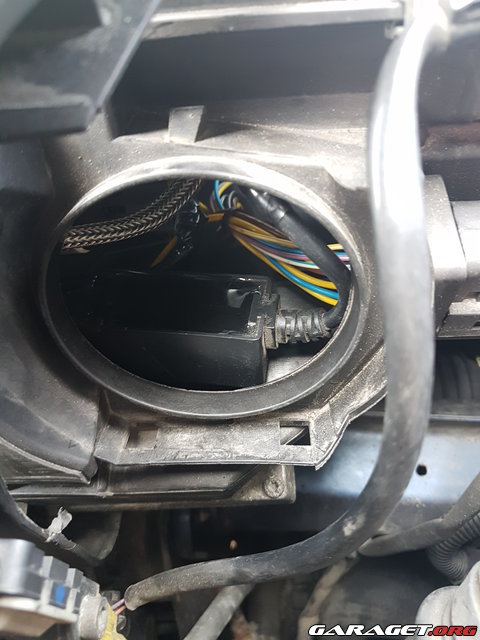

Fått dit motstånden till DRL lamporna oxå, hade först planer på att in å pilla bort stift i kontaktstycket för att slippa kapa i original kablaget därför monterade jag bort lycktan men det visade sig inte vara en så bra lösning hmm
https://www1.garaget.org/gallery/images/141/140633/140633-9dc25c0021dbb7b2a99be1f98c566679.jpg
Här har vi ena motståndet på plats å som tur va blir det inte speciellt varmt smile
https://www1.garaget.org/gallery/images/141/140633/140633-11ff08aa8961f6896f0a15df86a41388.jpg

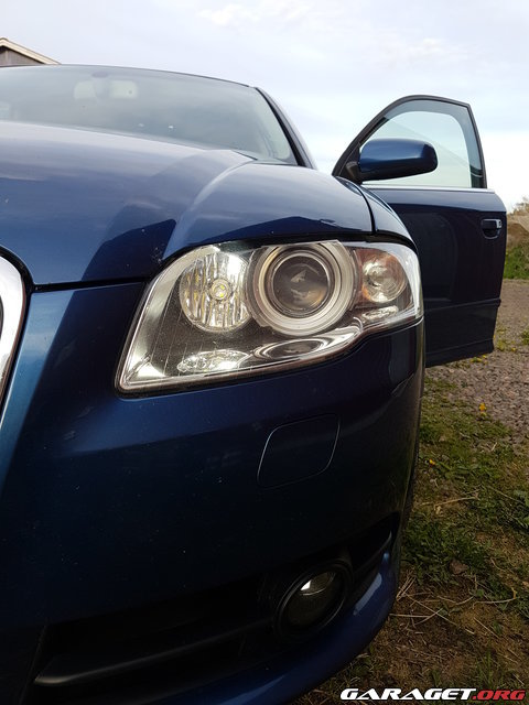

Dimljusen är oxå bytta till LED nu big_smile motstånden till dom å andra sidan blir riktigt varma så dom såg jag till att montera på metall ytor så värmen leds bort.
Högersidan va inga problem att komma åt massor av utrymme.
https://www1.garaget.org/gallery/images/141/140633/140633-d93f5c092e795ff6de3ad453de284eef_large.jpg
https://www1.garaget.org/gallery/images/141/140633/140633-4d2649be266053d0ab4e053f4d30b1e1.jpg
Vänster sidan gick inte att komma åt alls så där fick jag ta bort hela lycktan för att komma åt, men dä va bara å rycka lite plast å 3 skruv så inte så mycket jobbigare.
https://www1.garaget.org/gallery/images/141/140633/140633-ddb78dd94b5b952fe810cdbbcb3badb4.jpg
Vitt å fint! wink
https://www1.garaget.org/gallery/images/141/140633/140633-e69eacbaf1dac411c86323fdcbcb9b86.jpg
Tråkigt felmeddelande sad
https://www1.garaget.org/gallery/images/141/140633/140633-bb6ab6c661f7ed35f938ba6cb4262d0a.jpg
Inget felmeddelande längre big_smile
https://www1.garaget.org/gallery/images/141/140633/140633-c3ea349050f2dec4e6f4ae926fb13e21.jpg

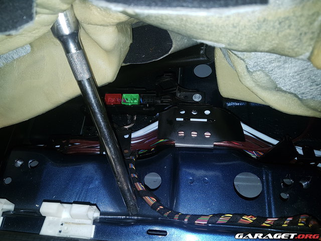

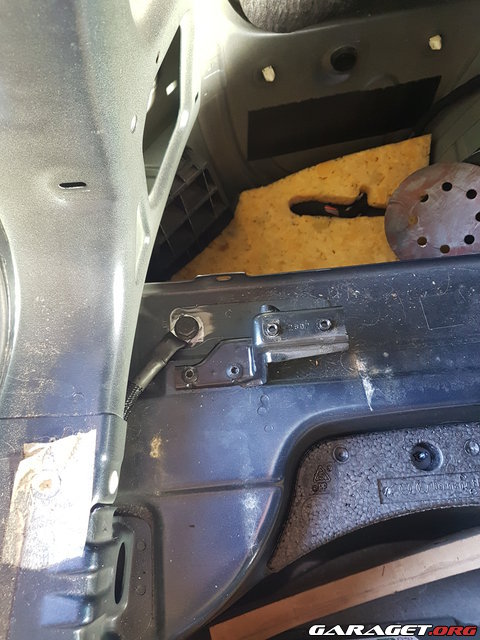

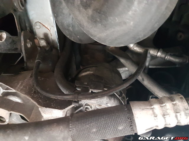

Hittade även minusen mellan chassi å motor där under, dock hade jag inga 70mm2 kabelskor hemma så den får jag bytta vid ett annat tillfälle.
https://www1.garaget.org/gallery/images/141/140633/140633-e46a425892c590479d7ebd268d784d4d.jpg

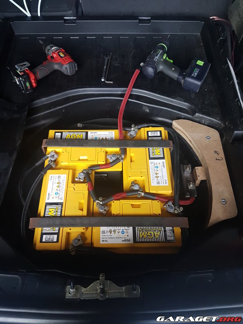

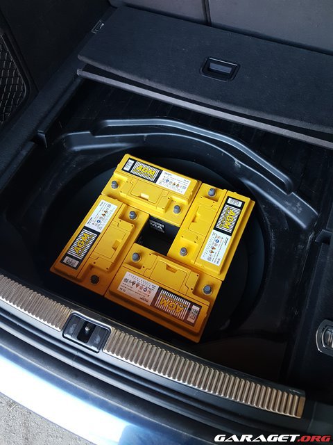

Påbörjat ombyggnaden av baljan som ska bli hem åt 4st AGM batterier cool
https://www1.garaget.org/gallery/images/141/140633/140633-fa17d223966cbb61f1258602750702d5.jpg
https://www1.garaget.org/gallery/images/141/140633/140633-d458e07e248b4abcce4eafe4236e8515.jpg

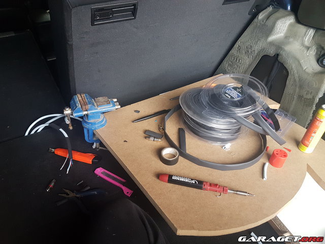

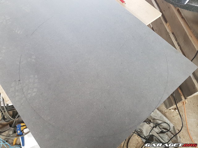

Non som har några förslag på hur ska ska få fast botten plattan till batterierna?
https://www1.garaget.org/gallery/images/141/140633/140633-98f7715284916193b73d95d39e8ebbd3.jpg

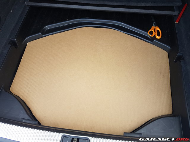

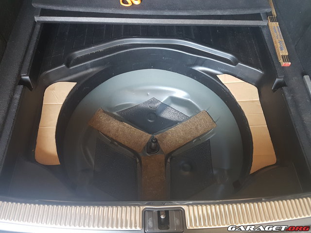

Behöver höja det undre golvet oxå för att få plats med batterierna så en mall till dom lyckades jag klippa till.
https://www1.garaget.org/gallery/images/141/140633/140633-7959b756b555ae914590da6448dbae23.jpg

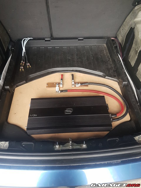

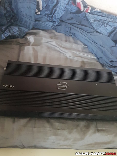

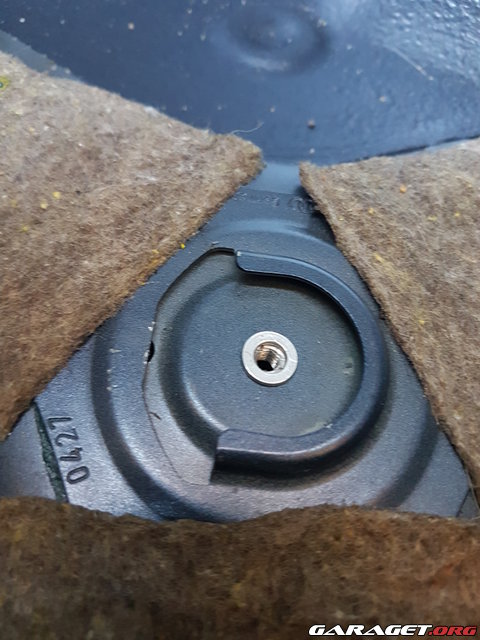

Hade turen att köpa ett begagnat Digital Designs M3b som nog ska få fart på basen cool
https://www1.garaget.org/gallery/images/141/140633/140633-ad5ddb9d21c555dcc8787d44b7167445.jpg

Nu blir det förhoppnings viss en j*kla fart på det här projektet pga tillfälligt utan arbete roll
Några mallar för distanser för upphöjningen av det under golvet, ca 38mm på höger sida å 26mm på vänster då blir golvet plant om någon kan va intresserad av dom måtten wink
https://www1.garaget.org/gallery/images/141/140633/140633-d62b760bcbebf1248cb345b516ee24c4.jpg
Där har vi det under golvet på plats
https://www1.garaget.org/gallery/images/141/140633/140633-4ea73f41e81e07a3f4e1135300435010.jpg
Distanserna sitter fast med islagsmutter å M5 skruv ifall jag skulle behöva ta bort dom.

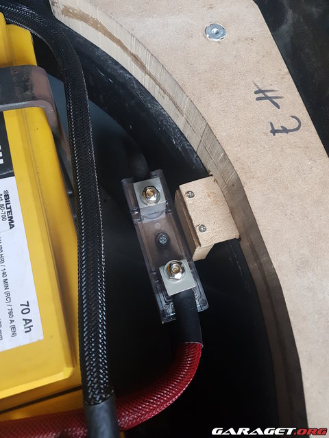

Det ni ser på höger sida är en hållare till säkringen för pluskabeln från startbatteriet i farm cool
https://www1.garaget.org/gallery/images/141/140633/140633-f7ce652e52def3455ac4df04e57d2bea.jpg

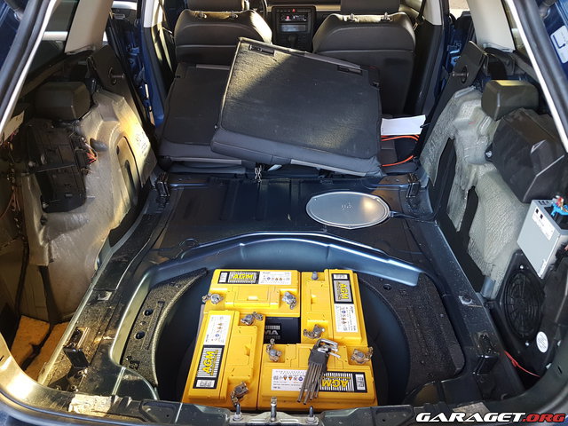

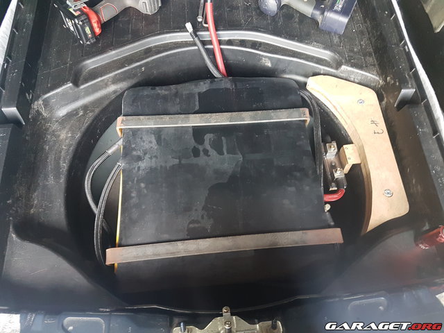

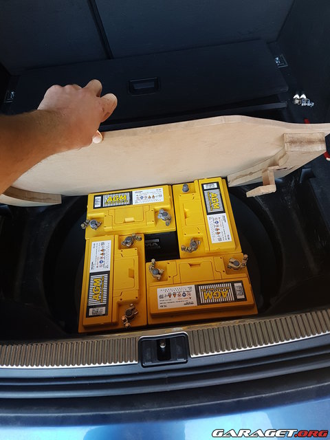

4st 70ah AGM batterier från Biltema som ser ut att trivas bra big_smile
https://www1.garaget.org/gallery/images/141/140633/140633-43d454a1ee1a12038453fecf05973cc1.jpg
Löste även fastsättningen av botten plattan med hjälp av blindnitmutter för M6 bult behövde inte änns borra då det redan fanns ett håll som av prefekt tongue
https://www1.garaget.org/gallery/images/141/140633/140633-ee9056ff17749bc5c54c7efc2c685c64.jpg
https://www1.garaget.org/gallery/images/141/140633/140633-c59bb06f860d9afdb8ac27d76228d8d4.jpg

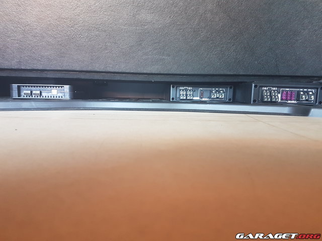

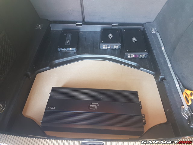

Så här ser då uppsättningen av slutsteg samt ljudprocessor ut, förhoppnings viss spelar det dugligt när det är klart roll
Audison Bit One ljudprocessor
SPL MD60.4 till diskanter
SPL MD200.4 till middar
Digital Designs M3b till sub
https://www1.garaget.org/gallery/images/141/140633/140633-954977b8391302296ea995a00cf0bbdd.jpg

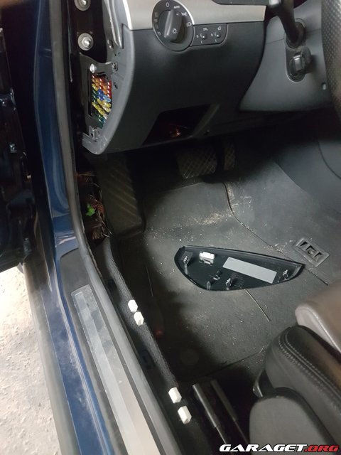

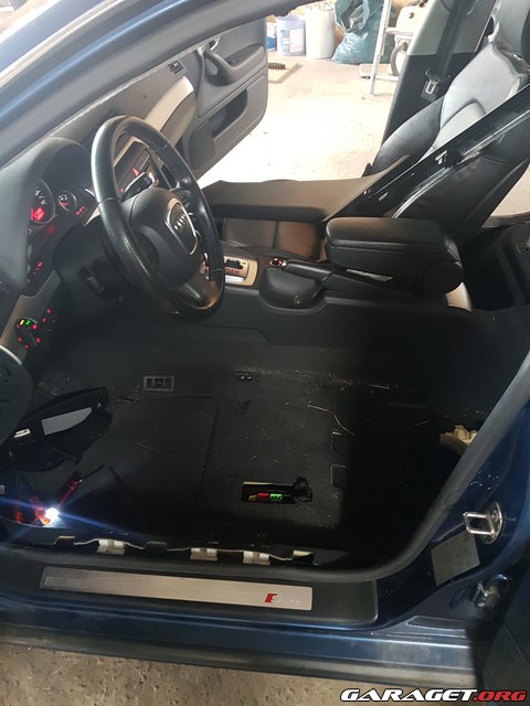

Mycket som måste bort för att komma åt, doc bara 7,5 skruv + några klipps som bara är att rycka per sida för att få bort i stort sätt allt i skuffen.
https://www1.garaget.org/gallery/images/141/140633/140633-90cb5a1ab68ca0a72e6ba2889f3aab43.jpg
https://www1.garaget.org/gallery/images/141/140633/140633-6fa735911f88a7357ffacb142b8729f8.jpg

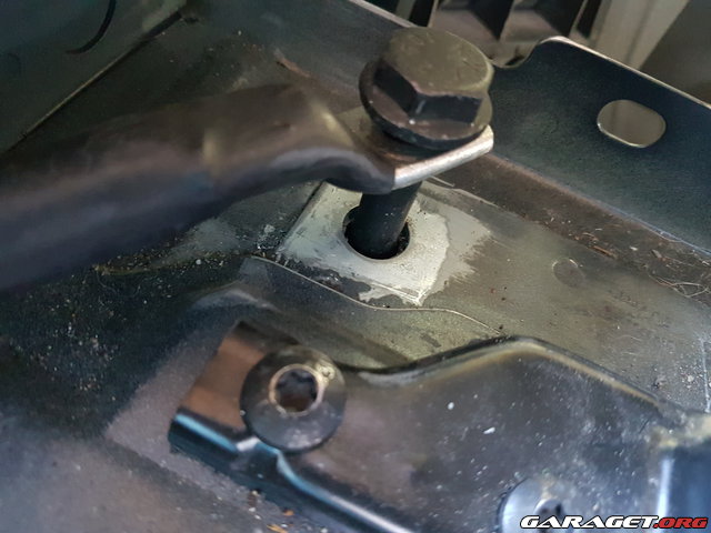

Chassi jord till banken från vad jag tror är en av skruvarna till draget?
https://www1.garaget.org/gallery/images/141/140633/140633-aff67a64c20df295edb2d1bc05575082.jpg

Ska du bygga kylning till stegen? Tänker på att dom kan bli lite varma där under. Samt kommer du åt att plugga in datorn i dspn? o: Batterierna satt ju som en smäck haha
Har planer på det, tänkte testa först hur varma dom blir. Alla är klass D steg å enligt tillverkaren av SPL stegen påstår dom att dom utvecklar väldigt lite värme smile
Golvet är delat i 3 å den bakre tredjedelen går att ta bort när lådan ä på plats (i teorin i alla fall) tongue

Jaha, jo class D steg är så effektiva så det blir inte mycket värme. 2-4ch steg brukar ju ofta vara class AB annars och dom kan bli ganska heta hehe. smile

Har nu dragit bak pluskabeln från främre batteriet.
https://www1.garaget.org/gallery/images/141/140633/140633-975554af2ecd8679e15b8ffb14d001bd_large.jpg
Å som man kan förstå finns det inte massor av plats att dra in den på roll
https://www1.garaget.org/gallery/images/141/140633/140633-0a84373e8f1ae35c679fcc7bb191b06b_large.jpg
Fanns en väldigt läglig kabelgenomföring på vänstersidan av batteriet, kör en gammal standard för att få igenom kabeln å fiskar lite wink
https://www1.garaget.org/gallery/images/141/140633/140633-4b0026e960cccbaeb9d4b23fbffa636e_large.jpg
Gick mycket lättar en jag trodde det skulle vara att få igenom den, dock va det inte lika kul att dra den igenom resten av bilen därav har jag inga bilder på det hmm
https://www1.garaget.org/gallery/images/141/140633/140633-171c5b58537a4dde1356579964dd28fc_large.jpg
https://www1.garaget.org/gallery/images/141/140633/140633-1f8eff10677629033440fe68a5d2b7f4_large.jpg
Audi är väldigt snälla å skriver vart man ska dra för att få bort inredningen big_smile
https://www1.garaget.org/gallery/images/141/140633/140633-6b91df2052ef1ac9226fe757fe240a8d_large.jpg
Tyvärr var alla säkringshållare jag hade på tok för stora för att det skulle bli en bra lösning så fick tar å göra ett hemmabygge, ska göra non snygg hållare så säkringen blir fixerad, man kan ju inte klaga på att säkringen sitter för långt ifrån batteriet i alla fall wink
https://www1.garaget.org/gallery/images/141/140633/140633-d4f9633a36f063efb476f5515b089253_large.jpg
https://www1.garaget.org/gallery/images/141/140633/140633-d013401ee47862487cf5b3c4a80a5242_large.jpg
Alla kablar från batterierna är dragna å iklädda kabelstrumpa.
https://www1.garaget.org/gallery/images/141/140633/140633-74b5c1460da368a935696f42b3d4b530_large.jpg
https://www1.garaget.org/gallery/images/141/140633/140633-703ee21919b3e1e67159db2428469371_large.jpg
Även lyckats böja till ett par rejäla hållare till batterierna, 3mm plattjärn så nu ska dom inte röra sig någe cool
https://www1.garaget.org/gallery/images/141/140633/140633-19496226312d735a97d95366934cfb91_large.jpg
10mm koppar skenor tror jag duger till strömterminaler big_smile
https://www1.garaget.org/gallery/images/141/140633/140633-cd3d02b5ff253ed8949f604093ae1c4c_large.jpg

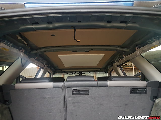

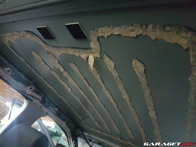

Såå efter ett väldigt långt uppehåll har jag äntligen kommit igång med projektet igen.
Va iväg å köpte ljudisolering så dä står på schemat först (kanske därför det har tagit tid att komma igång igen hmm)

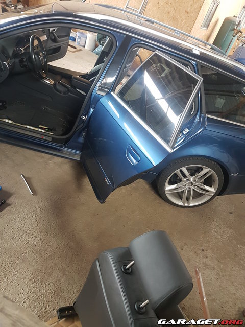

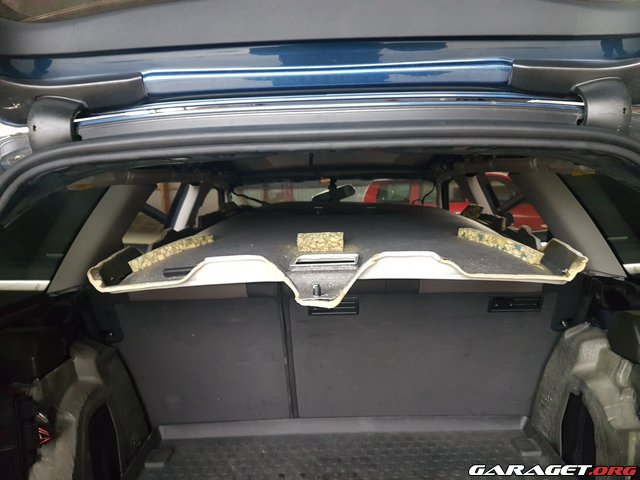

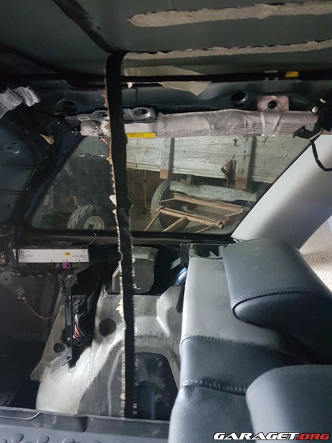

https://www1.garaget.org/gallery/images/141/140633/140633-420ecf0e80596ffcdd92e5a83ed03ffa.jpg

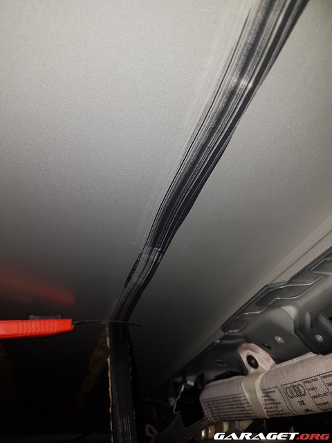

Börja plocka ner taket, tydligen ska man börja men A-stolparna samt dom panelerna längst bak (dom hade jag borta sen tidigare)
Tog sedan bort biten mellan C å D stolpen för den täckte en skruv för att plocka bort biten framför.
https://www1.garaget.org/gallery/images/141/140633/140633-eb327f1e9f122844c23cc1ae9771bfdb.jpg
https://www1.garaget.org/gallery/images/141/140633/140633-b4c9f9e14fda6ee553e8de42e524cf50.jpg
https://www1.garaget.org/gallery/images/141/140633/140633-da15e0eeef85afdfefa080959d6e8aaa.jpg
https://www1.garaget.org/gallery/images/141/140633/140633-d2810501991dfaaa458250d48849123e.jpg

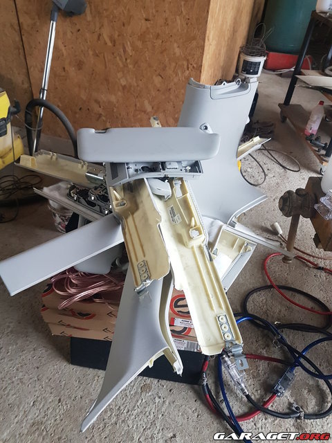

Det blir en del inredning som åker ut, har funderingar på å måla den svart då jag inte gillar den ljusa grå färgen.
Någon som gjort någe liknande å har tips på färg jag kan använda?
https://www1.garaget.org/gallery/images/141/140633/140633-ea94c3e4a12f9ada5762d5ce86fbaaff.jpg
Gammal original isolering åker bort för att göra plats för bättre grejer big_smile

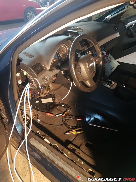

Så fick börja med någe annat, kabeldragning lågnivå, remote å högtalarkablar längst vänstersidan.
https://www1.garaget.org/gallery/images/141/140633/140633-45ba7295fab44ea7ca5c01cd20b72bc1.jpg
Vart mycket lättare att komma under mattan om man tog bort stolen tongue
https://www1.garaget.org/gallery/images/141/140633/140633-f6b92895c3da0dcfca1d1a6b8bebf75f.jpg
https://www1.garaget.org/gallery/images/141/140633/140633-13e2b3880f3bf102648606cb92173aba.jpg
Tre par med lågnivå som jag kommer löda själv för att inte få massa extra kabel liggandes i bilen smile
https://www1.garaget.org/gallery/images/141/140633/140633-74b589a179c15c06deea9f77a1ce5c60.jpg
Högtalarkabel till diskanterna å middarna, kan ju nästan tro att Audi har förberett för lite extra kabel wink
https://www1.garaget.org/gallery/images/141/140633/140633-39ced992b44ea4a4be94c051d12bd9f3.jpg
https://www1.garaget.org/gallery/images/141/140633/140633-b1589a04402316a0becd7f8bff04d431.jpg
https://www1.garaget.org/gallery/images/141/140633/140633-866cde6dc8d40045b2e6254256702041.jpg

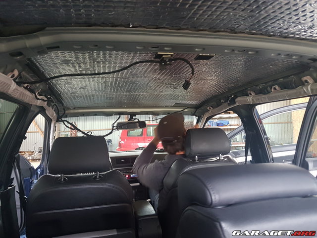

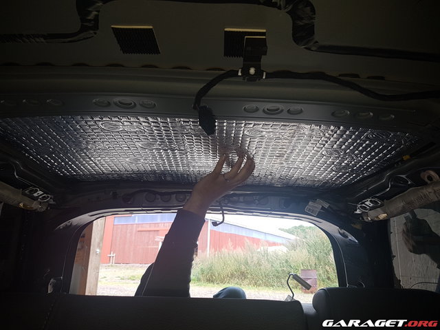

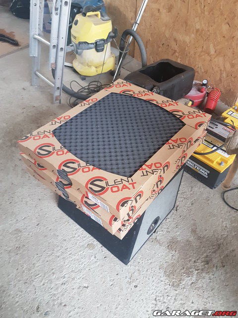

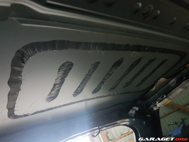

Händer mycket nu, hade hjälp med ljudisoleringen i taket så jag kunde fortsatta löda lågnivåkablarna å delningsblocken i bak smile
https://www1.garaget.org/gallery/images/141/140633/140633-daa90d549df7f2b64c9c87e99669a293.jpg
https://www1.garaget.org/gallery/images/141/140633/140633-ca7d9325a64fd590d7d1c484fdfda82c.jpg
2 lager 2mm Silent Coat vibrationsdämpare å 1 lager Silent Coat Noise Isolator
https://www1.garaget.org/gallery/images/141/140633/140633-e9a7d52206a87478855ea6b41231d588.jpg
https://www1.garaget.org/gallery/images/141/140633/140633-91511d9a4d2d9d8fca4fbbaeb9feece6.jpg
En bild på min väldigt spontana lödningsstation lol
https://www1.garaget.org/gallery/images/141/140633/140633-89a25598ee2ea16eff3ebeece69f859d.jpg
https://www1.garaget.org/gallery/images/141/140633/140633-28bef12664c01ee41c2a8d396fc97fe1.jpg
Väldigt nöjd med resultatet på lågnivåkablarna trodde inte det skulle bli så bra smile

Batterierna är på plats igen å nu får dom stanna då jag har allt för att få fast dom på ett säkert sätt wink
https://www1.garaget.org/gallery/images/141/140633/140633-92d40f6b526dee75efc82bd6b8b8beda.jpg
https://www1.garaget.org/gallery/images/141/140633/140633-1c25bd24e9c6061ed7ed3963c4a77299.jpg
La även över en gummimatta för att minimera risken för kortslutning roll
https://www1.garaget.org/gallery/images/141/140633/140633-152c07257f770f00f5e2f90a723f80ca.jpg
Delningsblocken vart också klara idag, behöver dock köpa lite andra bultar så det blir lite snyggare/bättre.
https://www1.garaget.org/gallery/images/141/140633/140633-c83e1bee3a357790023ec3b2ce7730ba.jpg
https://www1.garaget.org/gallery/images/141/140633/140633-67ce1ae13b92e951d1b66683212069eb.jpg
https://www1.garaget.org/gallery/images/141/140633/140633-f13dd119bbc17ef9f354daafc623592a.jpg
https://www1.garaget.org/gallery/images/141/140633/140633-4a73b53c55e5f8849df6f27699e38e52.jpg
https://www1.garaget.org/gallery/images/141/140633/140633-f0c7597b797cfb4fb5cf13aa7289daff.jpg
Bonus bild på "vikarie lådan" tills jag har den andra klar big_smile
https://www1.garaget.org/gallery/images/141/140633/140633-b949778fff35dc891b1984fec6c4e783.jpg
Imorgon blir det en shopping runda på lite småsaker jag behöver samt satta in inredningen igen smile
