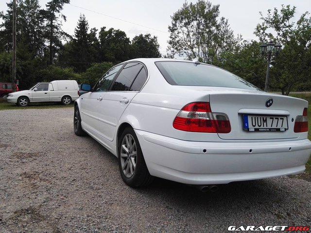

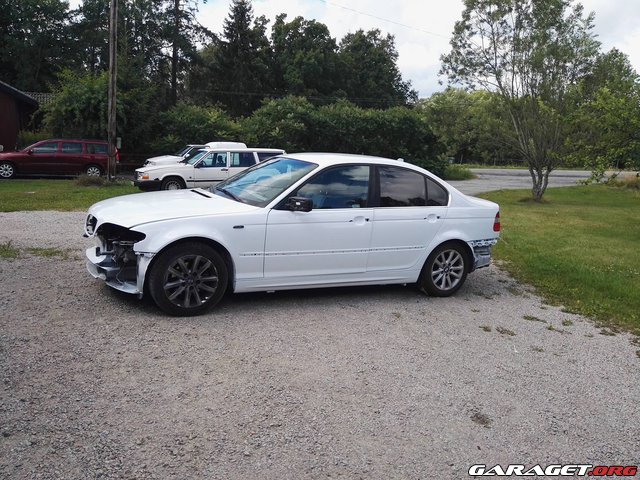

Hej då jag varit väldigt offline här på garaget tänkte jag det var dags att starta igen!
Denna gången har jag köpt mig en BMW E46 som jag har tänkt att fixa upp!
https://www1.garaget.org/gallery/images/186/185138/185138-50ac03b25ab722a502bc3e30d84cc155.jpg
Har självklart gjort en del på bilen och slarvat med bilder men ska bli bättring på det hela smile

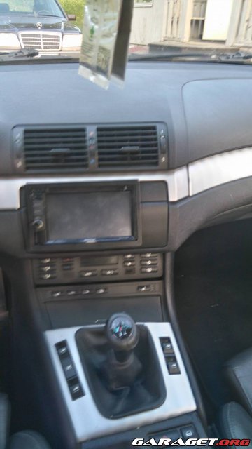

Jag har fixat dubbel din stereo, behövs lite justering och mer smältning av luftboxen men den är på plats iaf smile
På plats smile

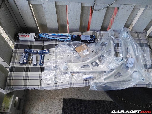

Gjorde service på bilen i verkstaden och tänkte gå fullt ut med alla filter + tändstift och t-blad smile även lite nya länkarmar smile

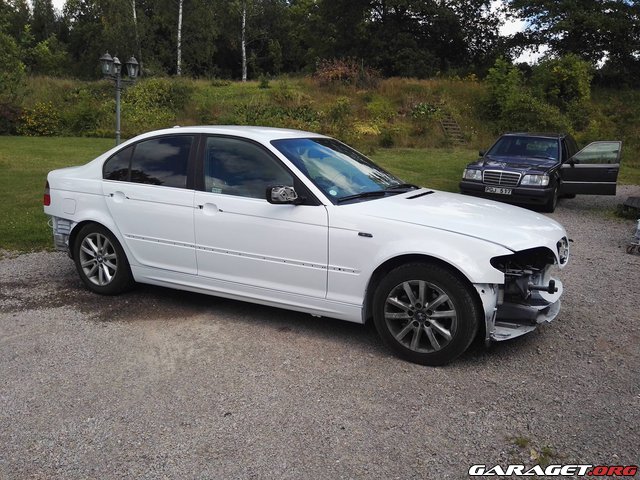

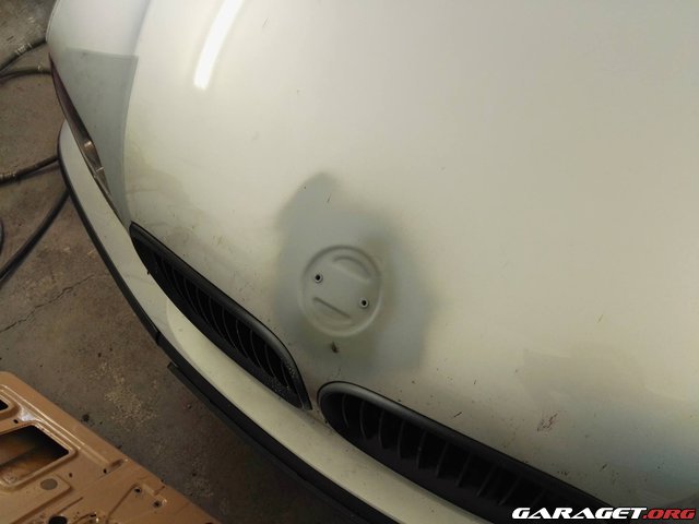

Körde ju på ett rådjur som tog sönder lyktan och huven, så blev att tennspackla med hjälp av jobbkolegor och sedan köpt nya glas och även blinkers smile Whips så var bucklor borta smile
https://www1.garaget.org/gallery/images/186/185138/185138-d6d03f42eff4dcaa05f397656083bd4b.jpg

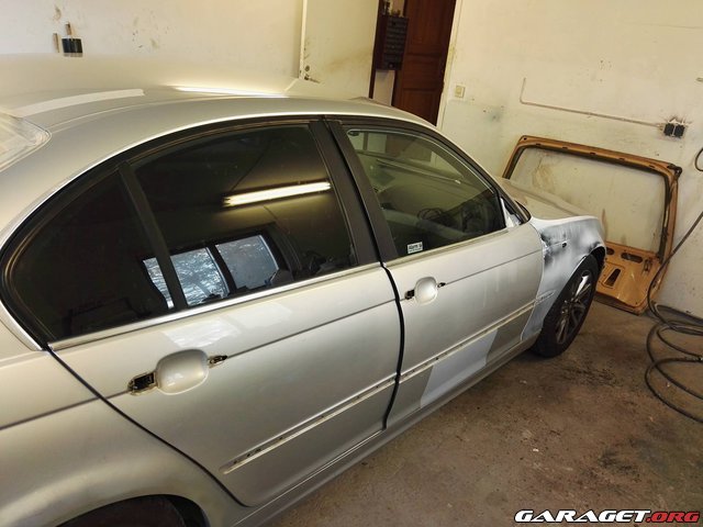

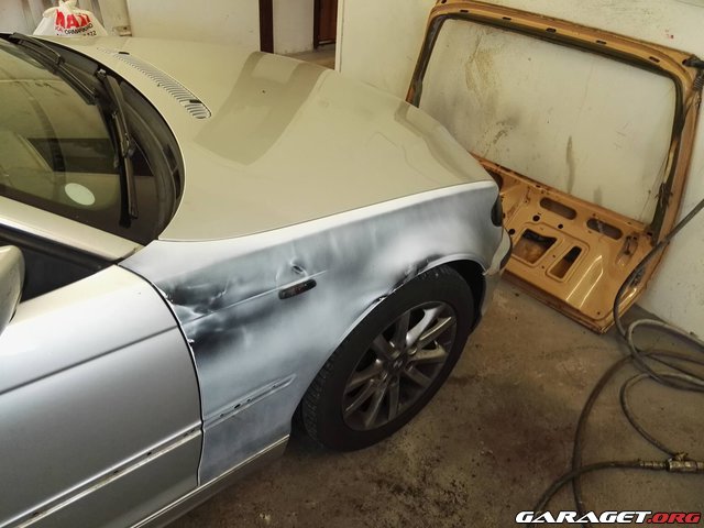

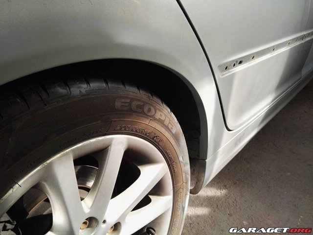

Kastade även på en ny framskärm då den blev tillbucklad
https://www1.garaget.org/gallery/images/186/185138/185138-7b4433177b8f6803b9f7710dd745db95.jpg
Och även dörren lyckades rådjuret buckla till som plåtverkstaden fixade till!
https://www1.garaget.org/gallery/images/186/185138/185138-224657f2bd98da4150fc4bcb2e15d95a.jpg

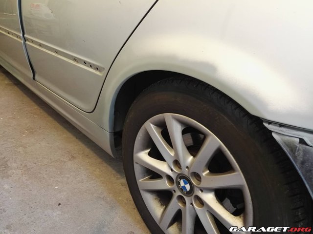

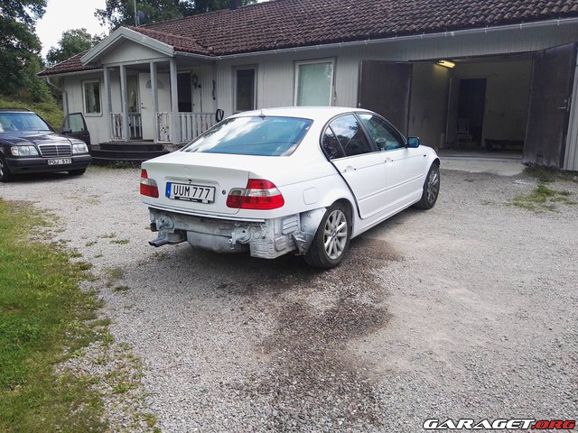

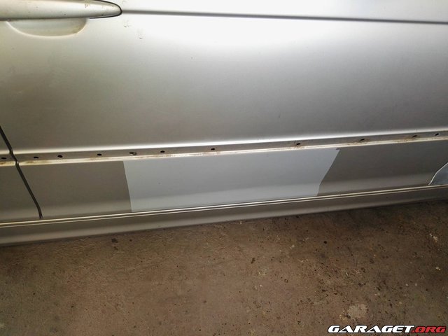

Sedan var det rostlagning, några stenskott på huven och blivit små rostfläckar som blästrades bort!
https://www1.garaget.org/gallery/images/186/185138/185138-190d49a5a224484ca989a8e3f4b835c3.jpg
Blästrade skärmkanter bak då det blivit kryprost!
https://www1.garaget.org/gallery/images/186/185138/185138-f7132127f1e1830944da81ec5d132e16.jpg

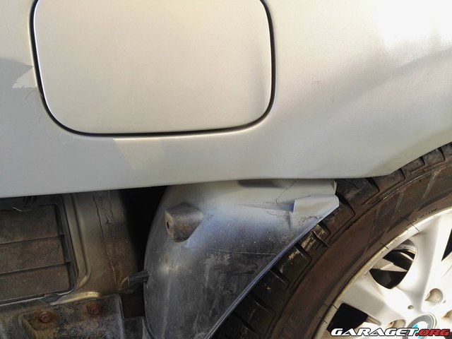

Förra ägaren har lyckats klämma något i tanklocket så det blivit rost där, även där blästrades det plåtrent smile

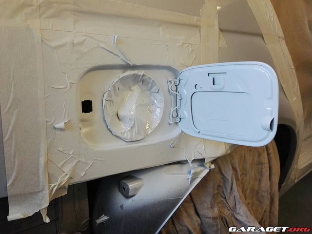

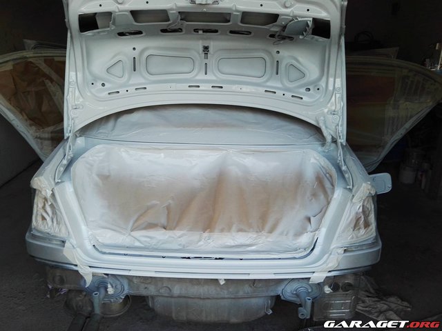

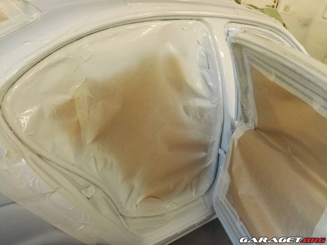

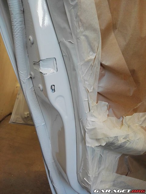

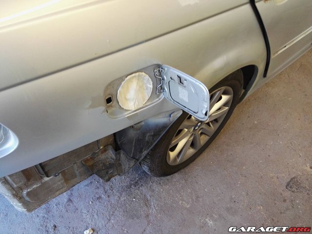

Sedan började den dryga maskeringen.. börja simpelt med tankluckan
https://www1.garaget.org/gallery/images/186/185138/185138-d715dd29b7b190594bb61090ec7db2c7.jpg

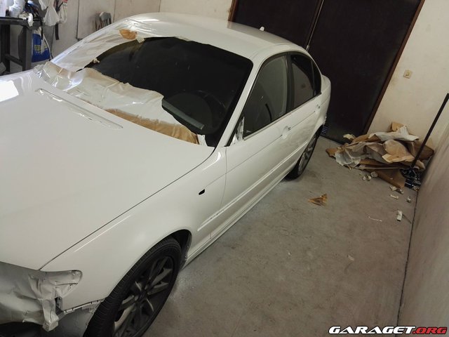

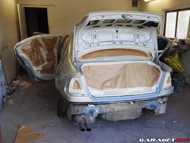

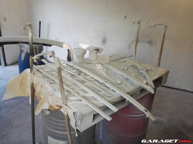

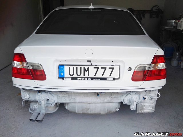

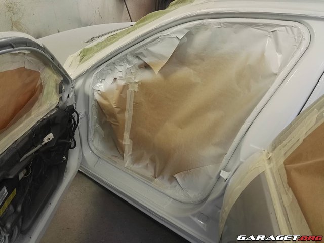

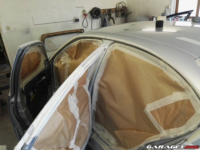

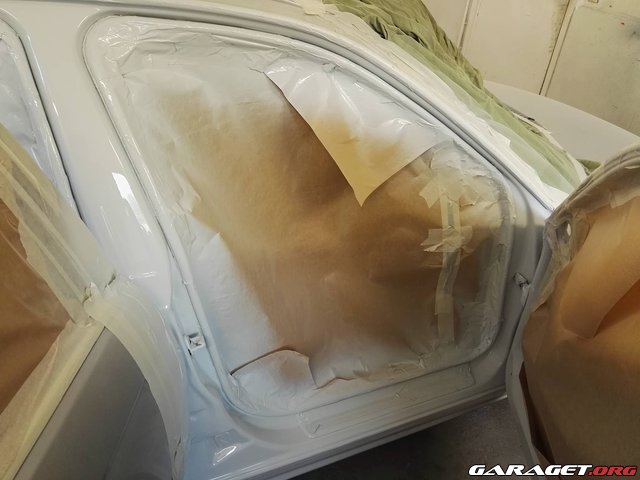

Eftersom det även blir invändig lack så maskerar jag dörrarna och skuff smile
https://www1.garaget.org/gallery/images/186/185138/185138-374b81661b029bcdfc9f8b5801ba6c0e.jpg
https://www1.garaget.org/gallery/images/186/185138/185138-bcb5678d9a9999c38cfb11d8db93af3b.jpg
Whips så blev bilen lite vit helt plötsligt wink
https://www1.garaget.org/gallery/images/186/185138/185138-26252cefbb2ead6cbb5bc185e5d9e486.jpg
https://www1.garaget.org/gallery/images/186/185138/185138-9bac7c09ee67af4f9b3656827d8da931.jpg
https://www1.garaget.org/gallery/images/186/185138/185138-aa8336b4287409816c2656e68308b497.jpg
https://www1.garaget.org/gallery/images/186/185138/185138-208d13e606689e7e790b221eb552860a.jpg
https://www1.garaget.org/gallery/images/186/185138/185138-c90ce938353fc9c69c79b3a14d2d1ff2.jpg
https://www1.garaget.org/gallery/images/186/185138/185138-c3ae013c5fd75825215c2966db61e463.jpg
Morgondagen blir att slipa resten av bilen och maskera lite ytterligare smile återkommer med update!

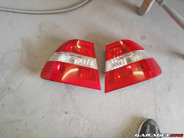

Beställde nya plåtar när man ändå håller på att fixa resten av utsidan wink
https://www1.garaget.org/gallery/images/186/185138/185138-6c66ac1fcda9a3a03e6df92d0034a65f.jpg

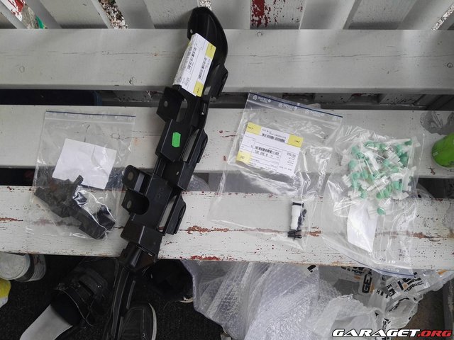

Beställde även lite godsaker från BMW, Guider för stötfångare + clips för lister och lite annat smått och gott smile

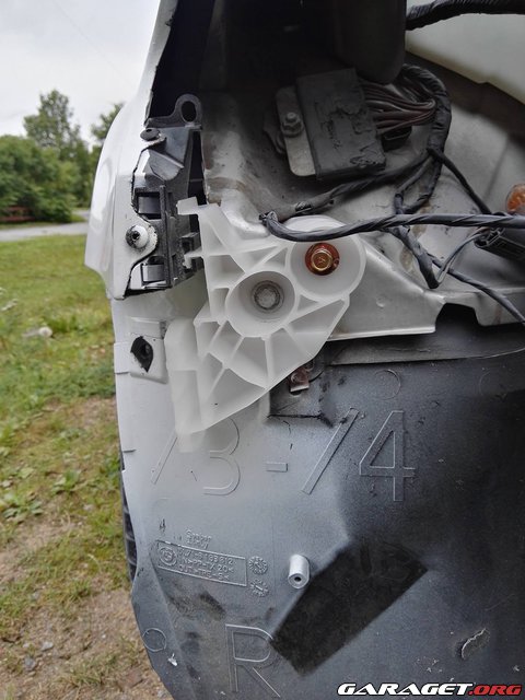

https://www1.garaget.org/gallery/images/186/185138/185138-19da919686f687674fe680a927b80f96.jpg
Guide höger bak på plats!
https://www1.garaget.org/gallery/images/186/185138/185138-259b4edfd8b0ce789f596f3a2d489150.jpg

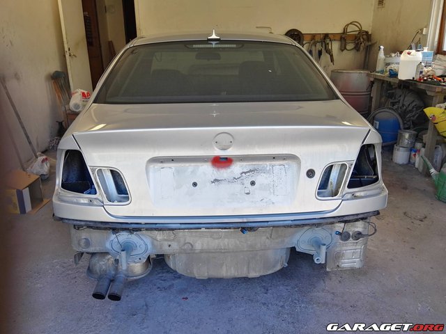

Dagen efter lack utvändig smile, ivrig som man är river man bort tejpen wink
https://www1.garaget.org/gallery/images/186/185138/185138-08ac14f24b017444ddbcbcfb7c7ea203.jpg

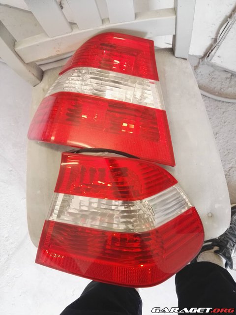

Lyktorna var lite trötta i glansen så dom fick sig en polering innan montering! (Obs syns ej tydligt på bild..)
Före:
https://www1.garaget.org/gallery/images/186/185138/185138-942cf6aad450ab6cd418a781473ebd0a.jpg
Efter:
https://www1.garaget.org/gallery/images/186/185138/185138-f39a939888c96af0ba105a761c852021.jpg

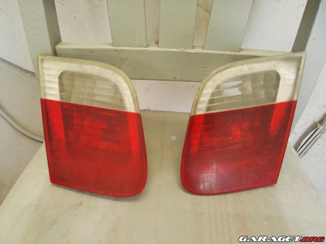

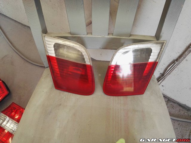

Dessa inre lyktor har tyvärr limingen släppt på så blivit smuts på insidan, blir att beställa nya i framtiden men så länge putsas även dessa upp smile
Före:
https://www1.garaget.org/gallery/images/186/185138/185138-21276145b29ef7a7565240ceef0b6ffc.jpg
Efter:
https://www1.garaget.org/gallery/images/186/185138/185138-654a1b6f91804118bbe0cd45c5ee5e07.jpg

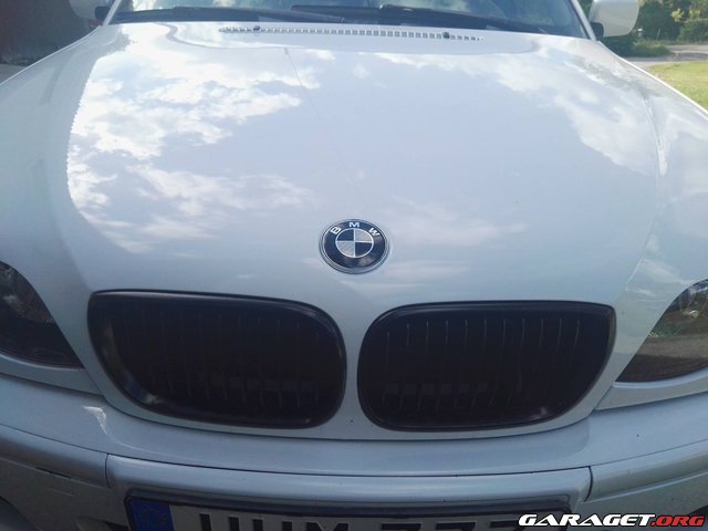

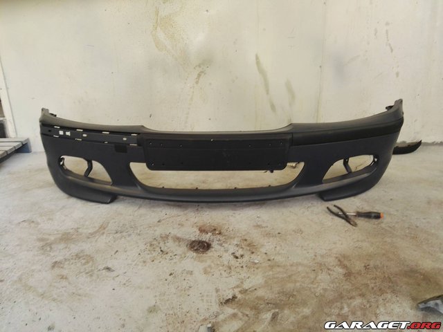

Fick hem min M-tech front från Styling4U smile Tyvärr så är guiderna helt annorlunda på m fronten så dessa har jag även fått beställa!
https://www1.garaget.org/gallery/images/186/185138/185138-be07de45b251b292616d2a0dce1ef00e.jpg

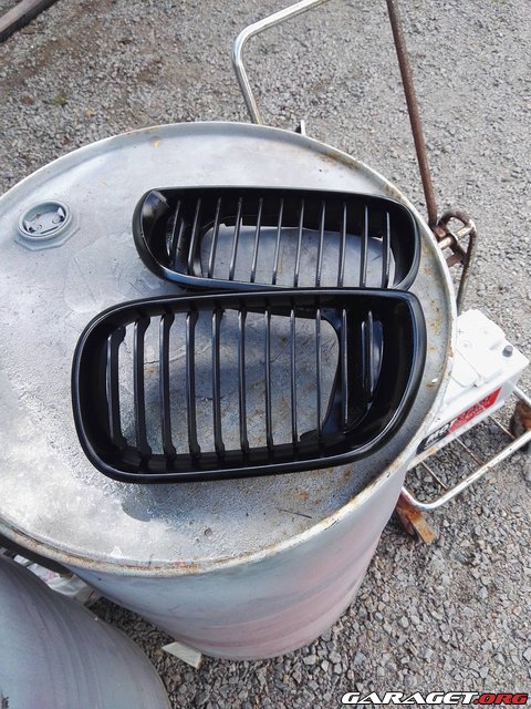

Lackade även till njurarna när man ändå håller på smile
https://www1.garaget.org/gallery/images/186/185138/185138-0367f78541401fadfdd6e4aef6f86e36.jpg
Njurar på plats!
https://www1.garaget.org/gallery/images/186/185138/185138-b7e53e4b1dc73d231fa41678dbdfc928.jpg

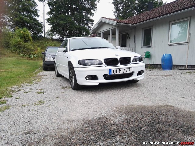

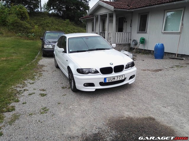

Och så här se bilen ut i dagsläget!
https://www1.garaget.org/gallery/images/186/185138/185138-14baa543840b9c6650d2ff1f5a988cec.jpg
https://www1.garaget.org/gallery/images/186/185138/185138-4df799bea98dca587a839023b265f99a.jpg
https://www1.garaget.org/gallery/images/186/185138/185138-d8f54c3f89890d938b71a9c55463ad6b.jpg
https://www1.garaget.org/gallery/images/186/185138/185138-a8cba8329b67072988eb516e3f8d8060.jpg

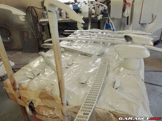

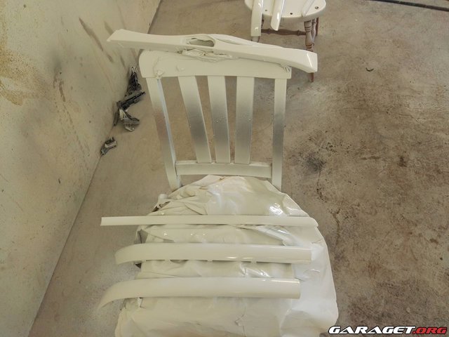

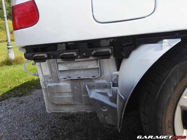

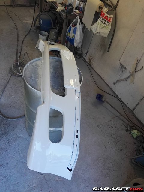

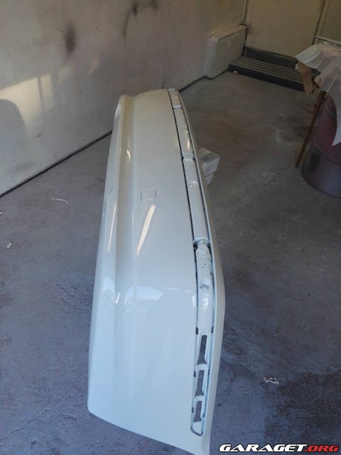

Och så lackas även alla små detaljer så som handtag, lister och stötfångare smile
https://www1.garaget.org/gallery/images/186/185138/185138-c59d9c39e9a76411bc4e90c5c9c83c74.jpg
https://www1.garaget.org/gallery/images/186/185138/185138-dec4d892ecbbb1aaf529fece2c65df64.jpg
https://www1.garaget.org/gallery/images/186/185138/185138-0be2253cfe8f31b20b279878a78b473b.jpg
https://www1.garaget.org/gallery/images/186/185138/185138-1b53aa9e24b3955bce4f9831e1fdd919.jpg
https://www1.garaget.org/gallery/images/186/185138/185138-9669aaaff5ded47953d1e758e8b66e3a.jpg
I mån ska allt monteras, får hoppas att även M-fronten vill passa med de nya guiderna som ska hämtas i mån smile

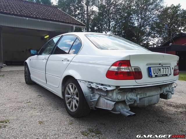

Då har hela dagen gått ut på att sätta ihop bilen igen, väldigt mycket detaljer och liknande!
Hämtade nya guiderna för m-fronten och satte på plats smile
https://www1.garaget.org/gallery/images/186/185138/185138-4a8f2c47a8f2ef60b60216e165babd63.jpg
Sen vare massa pill att få ditt fronten men gick till slut, även skarvat kablar för nya dimlysena smile
https://www1.garaget.org/gallery/images/186/185138/185138-10bc074fe1ae96636f168434dce1cae7.jpg
Sen hjälpte Amoreex mig här på garaget med att sätta dit handtag och lister och liknande smile
https://www1.garaget.org/gallery/images/186/185138/185138-6706cee1f5f01098caf9583974124baf.jpg

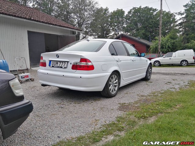

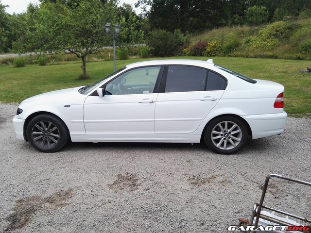

Lite fotovisning när bilen är ihop plockad big_smile
https://www1.garaget.org/gallery/images/186/185138/185138-f120916089b94bb58a8f03a32d912195.jpg

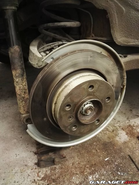

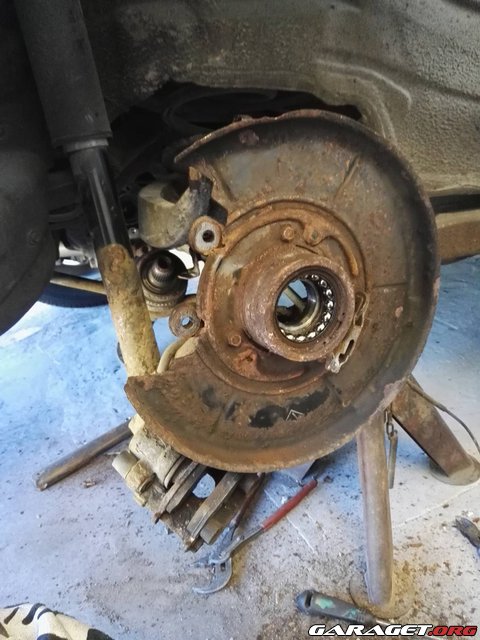

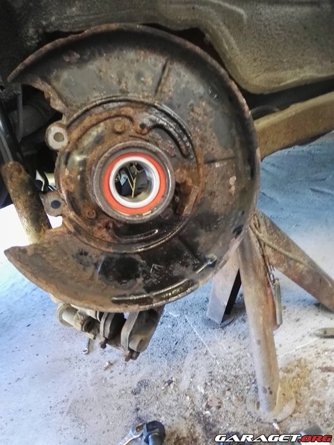

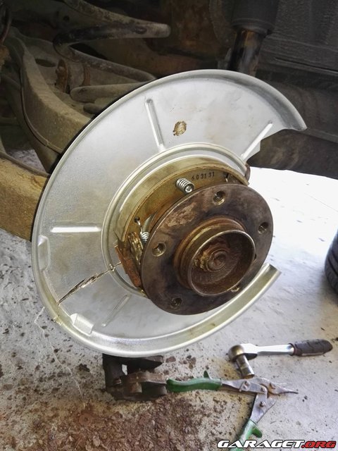

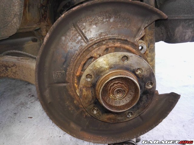

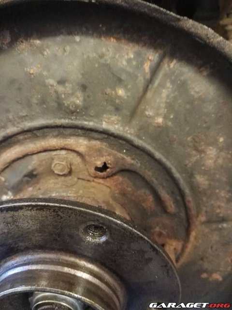

Började med att demontera höger bak hjulupphängning pågrund av missljud i hjullager + dålig p-broms verkan smile
https://www1.garaget.org/gallery/images/186/185138/185138-23f134531443dec250e87c7f59747f20.jpg
Svaret till dålig p-broms låg i skölden, fastsättningen utav backarna var omöjlig då fjädern hade inget att fästa i tongue
https://www1.garaget.org/gallery/images/186/185138/185138-bb028595c6bf6025ed6d5a20260614ac.jpg
Bortagning utav hjullager!
https://www1.garaget.org/gallery/images/186/185138/185138-522f9da99bb7902aaba170d4b1e89009.jpg
Nytt lager på plats med hjälp utav biltemas framhjulslager De/Mo verktyg, funkade kanonfint smile
https://www1.garaget.org/gallery/images/186/185138/185138-130cee7f6564ad35ef6219143f796e6e.jpg
Pang så var ny bromssköld + nya backar + monteringsats monterad smile
https://www1.garaget.org/gallery/images/186/185138/185138-69e071995774a528551b7d0c8431ec36.jpg

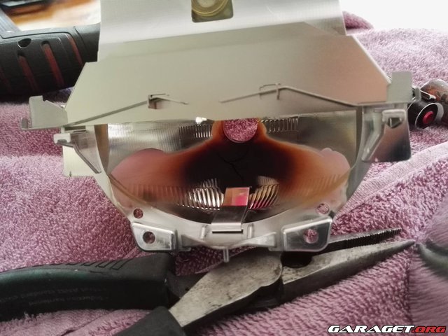

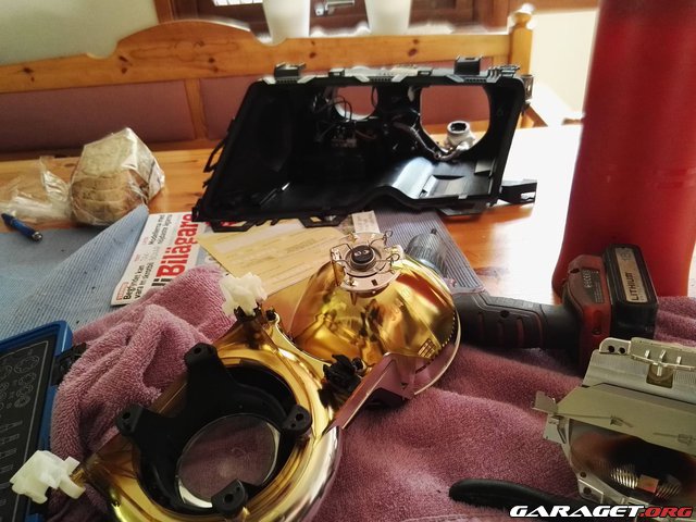

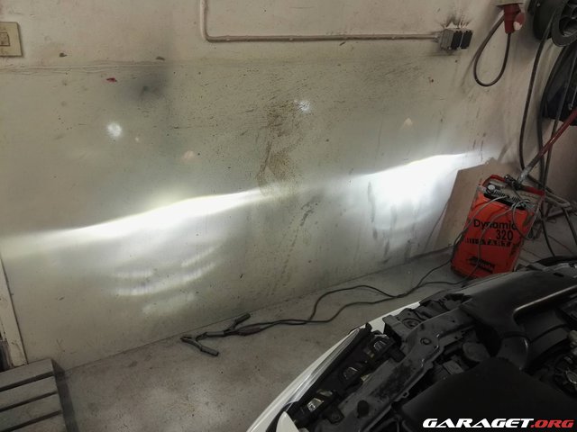

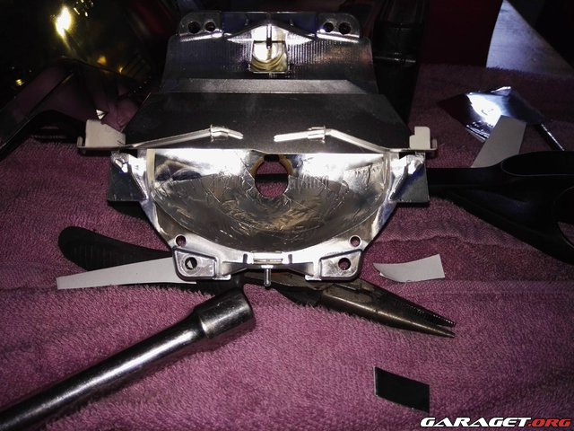

Mitt lyse i bilen är rätt svagt för att vara Xenon, så demonterade lyktan i molekyler smile
https://www1.garaget.org/gallery/images/186/185138/185138-64e90536a58d22930f023e81b777323b.jpg
Och svaret här ser ni på bilden, helt bränd!
https://www1.garaget.org/gallery/images/186/185138/185138-fe80efb98d0163f15d0ddb4bc7d9cdeb.jpg
Lite värmetålig alu tejp åtgärdade detta problemet smile
https://www1.garaget.org/gallery/images/186/185138/185138-b099614de5f625c864cc6914612397a2.jpg
Svårt att få med på bild skillnaden, men höger sida på bilden är alu tejpad och vänster icke smile kan säga att det gav stor skillnad i mörker körning med halvlyse smile
https://www1.garaget.org/gallery/images/186/185138/185138-ae58d20192e7a2f5b35ed21b07931c6e.jpg

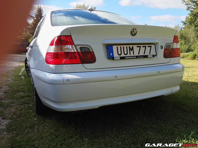

Passade även på att lacka back sensorna i samma färg som bilen då jag tycker det matchar bättre smile
https://www1.garaget.org/gallery/images/186/185138/185138-49564fd9046927290adb1cb75c0d09c3.jpg
