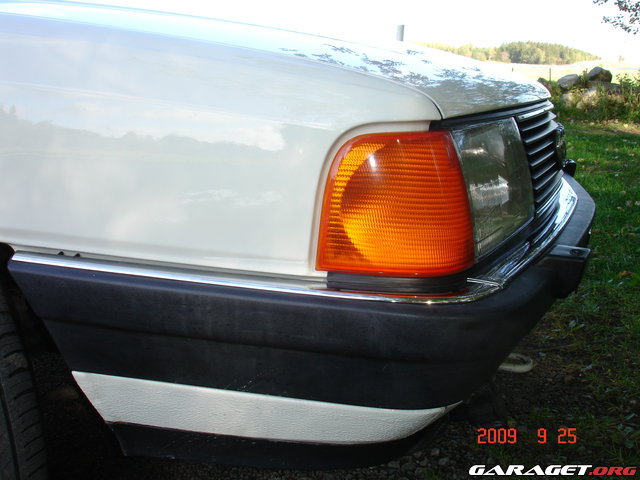

Tillbergs billackering i Upplands Väsby (även andra  måste ha) har tjock plastspackel, har för mig att det heter Tereston eller något sånt som de sprutar på sparklådor  med speciell spruta. Det finns tydligen två olika tjocklekar, en för sparklådor och en lite tunnare (men betydligt tjockare/bättre än Hagmans) för ytor som till  Audi 100 framskärm och bakskärm nertill under kofångare.https://www1.garaget.org/gallery/images/192/191993/191993-289f373435d047a1a5eb40c8efcf74bc.jpg

Det är precis den ytan jag efterfrågar Jaka som är på de platserna på gamla Audi 100. Ska börja med att googla annars  kanske det blir en vända till Tillbergs.
