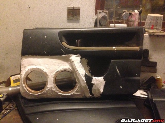

Byggde om mina 960 dörrsidor för mina Ground Zero 6,5" middar och tweets.

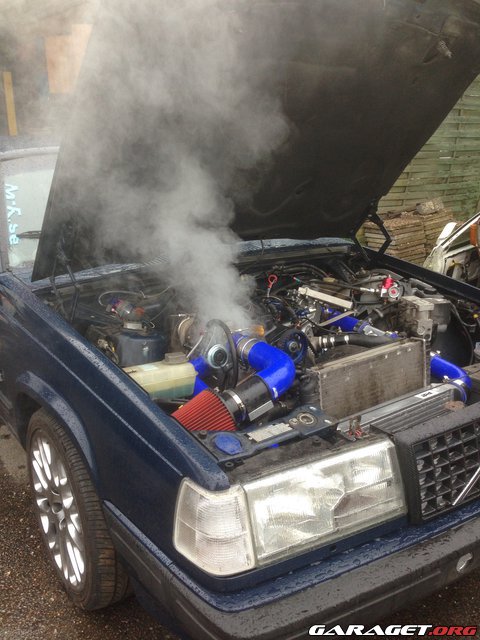

Bilen startar äntligen!! Haft lite problem med den, först fick jag ingen komp i motorn, sen kännde jag att stiftet satt dåligt på 4'e cylindern så ska sätta i heli-coil i 531 toppen.
Sen började bilen läcka bak vid pumpen, men de va bara en slang som hade lossnat smile
sen fick jag bra tryck i btr'en men inge soppa genom spridarna men när jag bygge box löste de sig smile
när den startade så läckte den lite olja ur turbon så de kom på grenröret.
hade lindat grenröret med avgasbandage så de rök nått djävulusiskt när den blev lite varm smile
