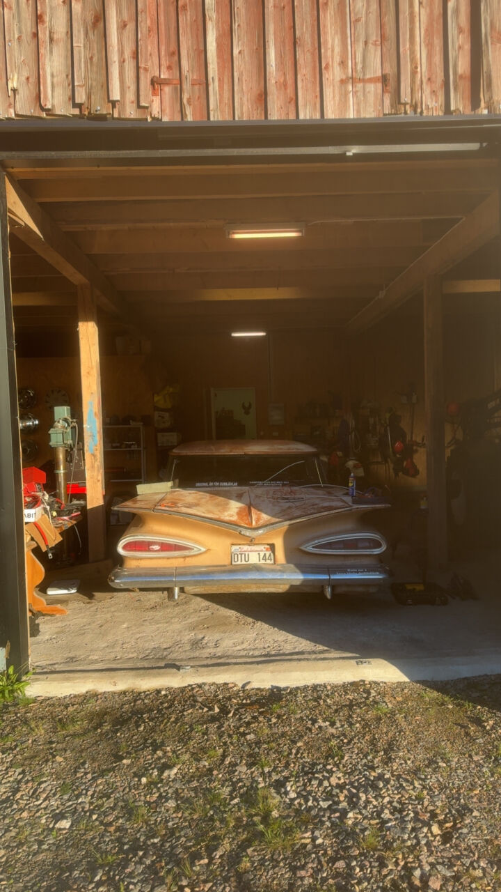

Tjenare tänkte dra om elen bak o en gammal cheva och funderade vilken storlek på kabeln jag skulle behöva till bakljuset, köper rkub kablar. Tänker att bromsljuset behöver störst kabel och position( är 4 st positions lampor)
