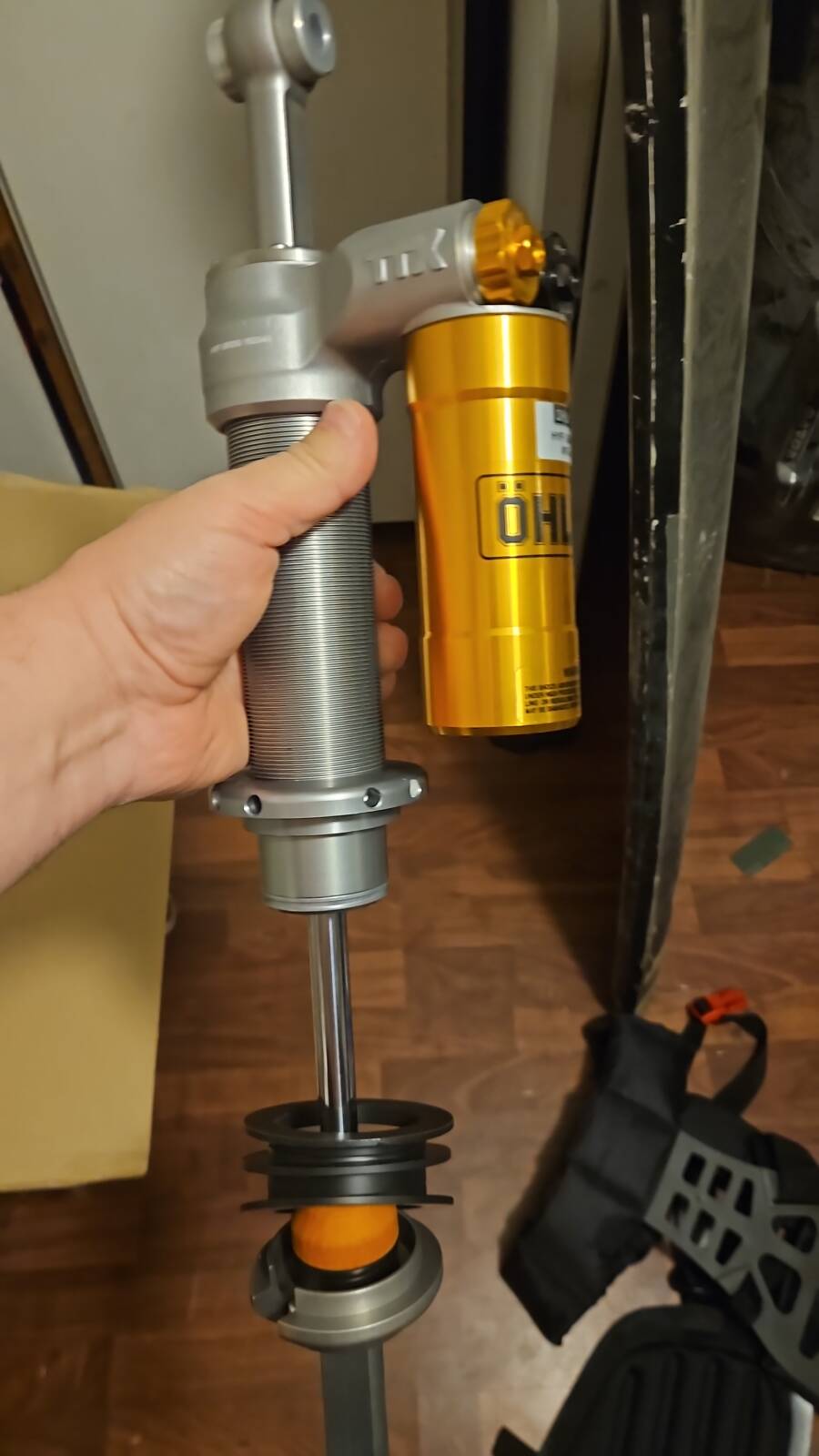

Nu har det gått ca 2 månader och man inte varit i garaget något fram till i veckan då jag börjat att plocka ur motorn ur karross, konservera spridare osv. Dock har jag funderat, skissat och ritat på div grejer för att finjustera bilen i vinter. Tittar både på en 2.7L motor och väghållning och då dök guldgriparna upp. Tomten kom tidigt i år ?. Kunde inte motstå att inte köpa dessa TCR(TTX36) från Öhlins. Oavsett hur mycket motor du än har så är ett par riktigt fina dämpare viktigare. Utan väghållning hänger man inte med ändå. Nu har jag grunden hemma i allafall så får man se hur lång tid det kommer ta att göra om bilen.
https://www1.garaget.org/gallery/images/35/34491/34491-31d6e36630d9cafb0cd8969f6805fdbe.jpg
Planen är att bygga om framvagnen med 240 MCP till dubbla A länkar istället och alla möjlighet kommer att finnas att kunna justera bort sig själv. Blir enklast så för att testa konceptet och sen om man hittat rätt väg fräsa fram något i ALU istället. KPI hamnar helt fel med 240 MCP och breda fälgar så att skrub radius hamnar för långt bort från centrum på däcket och att roll styvheten har varit för mjukt. Kontaktytan har helt enkelt inte varit konsikvent. Tror det är där jag har haft problemet hela tiden att framdäcken inte kommer in i greppfönstret. Slitaget ser verkligen skumt ut och pickupen försvinner inte från däcken där jag trott jag haft kontakt med vägen.
