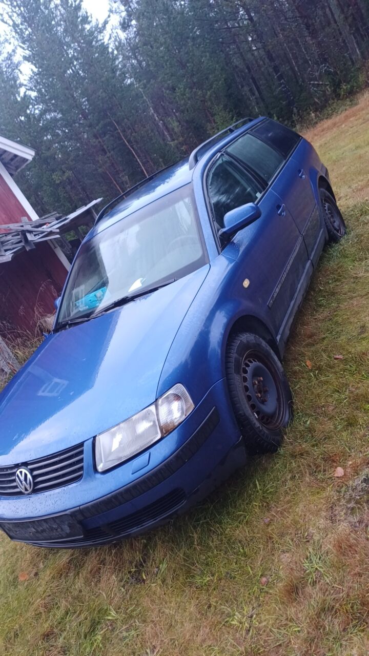

Tjena! Jag har en passat 1.9tdi pd115(AJM) som jag fick ett sug över att trimma så den får cirka 200-250häst o i samma veva fyrhjulsdriftskonvertera för att den är framhjulsdriven just nu. Några tips? Funkar 4motion eller måste man ha syncro (om det inte är samma sak som 4motion) bakre tvärbalk+kardan och vad ska man göra med växellådan, byta ut eller modifiera? Vill helst ha automatlåda. Måste börja planera fick bara idén för några dagar sedan och detta kommer inte ske förrän nästa sommar. Delarna köper jag från skroten eller begagnat och har någon några tips på vart man kan köpa sånt begagnat? Allt i själva motorn sköter jag själv bara drivsystem och upphängning jag behöver hjälp med.
Uppskattar alla svar!
Mvh. Gurra
