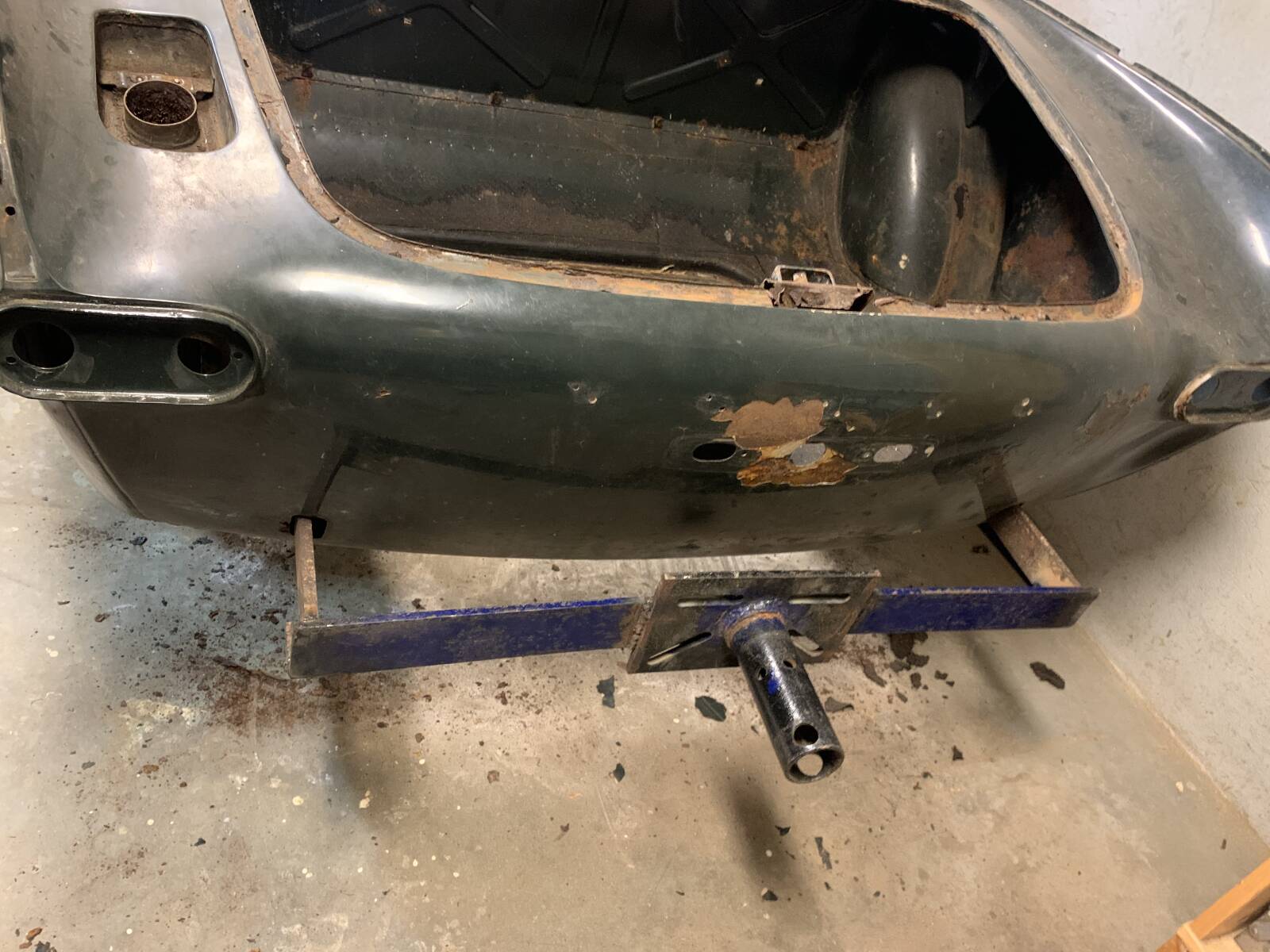

Bakre delen till karossnurran svetsad och monterad. Behöver hitta en annan lösning för hur jag fäster den i fronten.
https://www1.garaget.org/gallery/images/6/5503/5503-401c5a9af9a60233f67f47c66350f481.jpg
