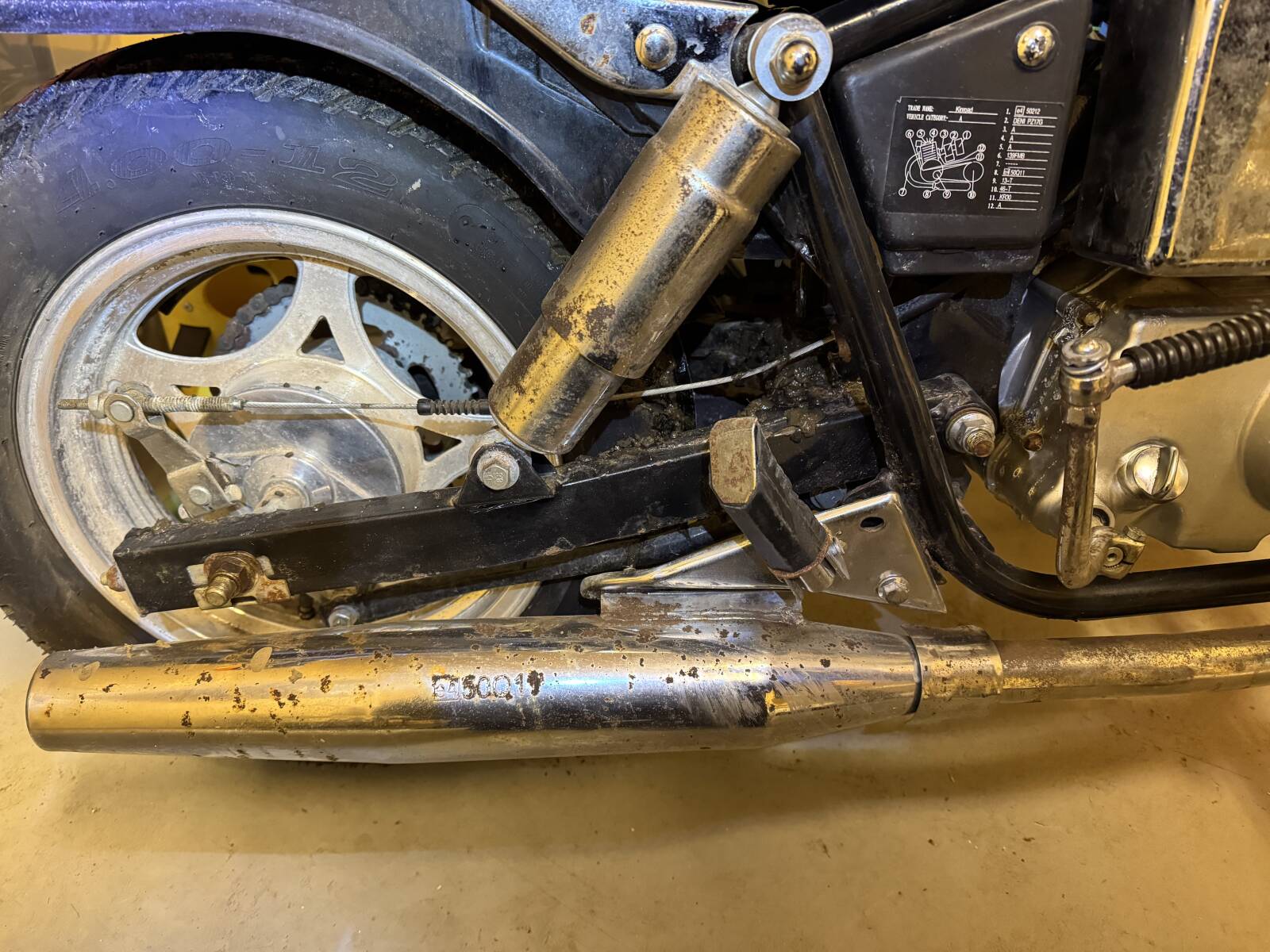

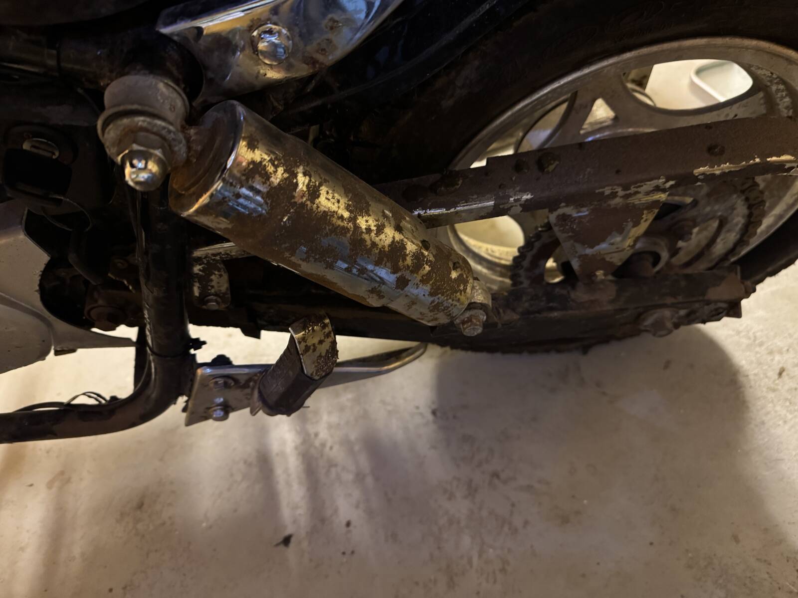

Hej! Ny i forumet men ni verkar ju ha koll här! Fick en gammal moppe, Kinroad prince som har stått i ett garage i åratal, säkert 20, men blivit lagad av en enthusiast lite hjälpligt så den funkar och jag ska ge bort den till sonen som fyller 15 väldigt snart? Men den ser väldigt trist ut på sina ställen asså. Hur piffar man till rost/flagnat på avgasrör mm? Se bilder. Behövs inte vara proffsgöra utan lite hjälpligt bara. Slipar man med sandpapper och sprayar nåt eller hur gör jag?? Blir ju som att sminka en gris, men vill göra så gott jag kan! ?
Så tacksam för tips på var man köper och vad. Kan inget om detta?

Kromen kan du inte fixa rimligt utan då är nya rör och dämpare enklare och troligen billigare. Men det blir avsevärt bättre bara av att putsas rejält med tex Autosol. Rosten blir mindre synlig.
Du har inget att förlora mer än tid, svett och nån tia för medlet.
Slipa kromet och måla det med en färg är väl möjligt, men brukar se så uppenbart ommålat ut i MITT tycke.
Kromefärg, till exempel påminner väl lite om krom på 10m håll som bäst. Men mer som silverfärg.  På avgasröret funkar det inte.
Jag säger polera med autosol eller annan krom-polich.

det kromet kan du alldrig rädda
slipa o grunda med zink färg, den på jem o fix är bra
sen kan du måla dom typ mattsvarta
avgasröret gör du likadan fast zink + värme färg
det är riktigt fusk göra men lite finare blir det
kolla även på ebay kanska där finns fina grejor billigt
