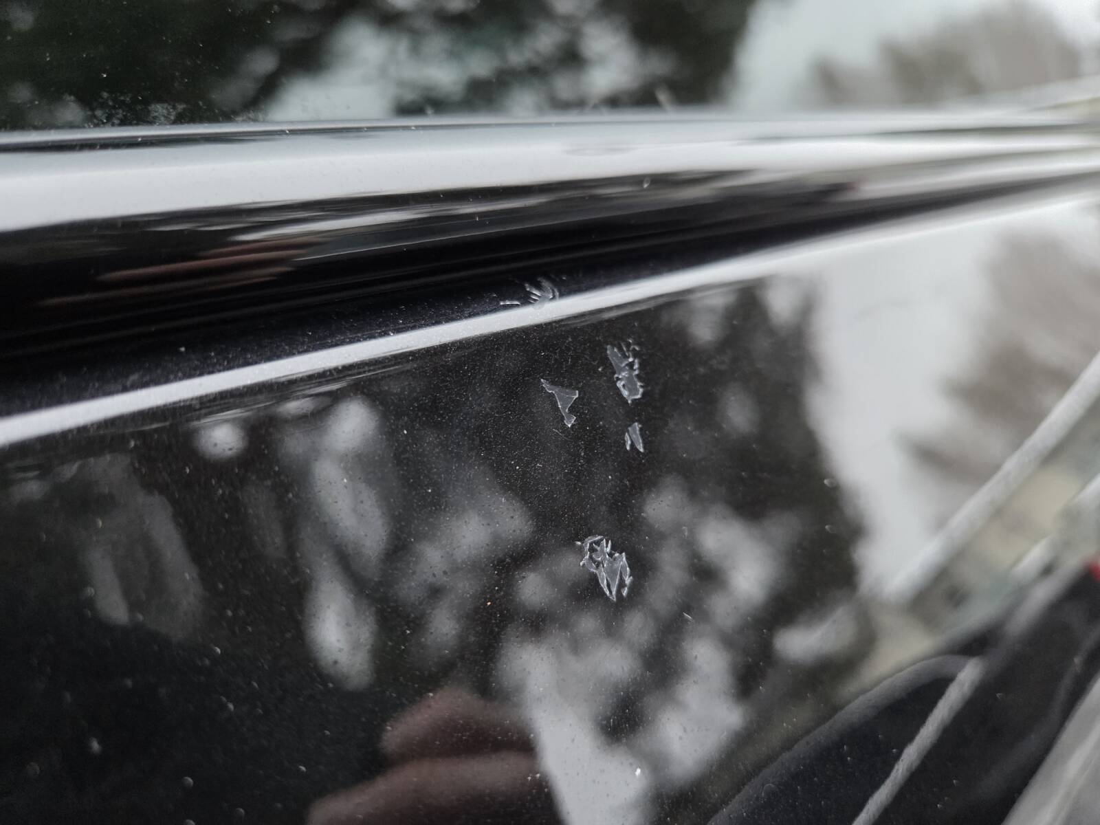

Köpte en skoda octavia rs den 22 december. Bilen är från 2022. Provkörde en vecka innan och då var den felfri i lacken. Upptäckte lackskador under fönstret på en dörr nyss. Ser ut som flagor har lossnat. Samtidigt är det en längsgående repa på samma dörr. Vad kan ha hänt? Bilfirman spolade av bilen innan vi genomförde köpet. Kollade inte så noga då eftersom vi visste lacken var bra. Eller kan det bli sådär av att folk snuddar vid bilen när de går förbi? Tips på hur det kan lagas? https://www1.garaget.org/gallery/images/230/229538/229538-a846482b853dc713730fe67ec77f9084.jpg

Det kan ju vara någon vettvilling som varit där och skrapat! Har du bilen stående på gatan???
Det ser ut som om klarlacken har lossat! Men...om du känner med nageln ...hur känns det ??? Går det att skrapa bort klarlacken?
Eller är  det där något som ligger ovanpå lacken?? Om det är det så testa att polera bort det med lite rubbing på en trasa!
I annat fall så måste man slipa ner och spruta på ny klarlack!

kan vara så enkelt att det bara är stenskott men om det bara är dörren så skulle jag börja kolla lackskarvar mellan in och utsidan.. brukar gå att känna oftast lägger man skarven någonstanst innaför dörren eller på kanten..    jag misstänker nämligen att man lagt på klarlacken lite för sent efter basen och derför släpper nu klarlacken..  om det bara är en dörr har du tur en dörr kostar inte MEGA mycket att lacka om och är ett ganska lätt jobb..
