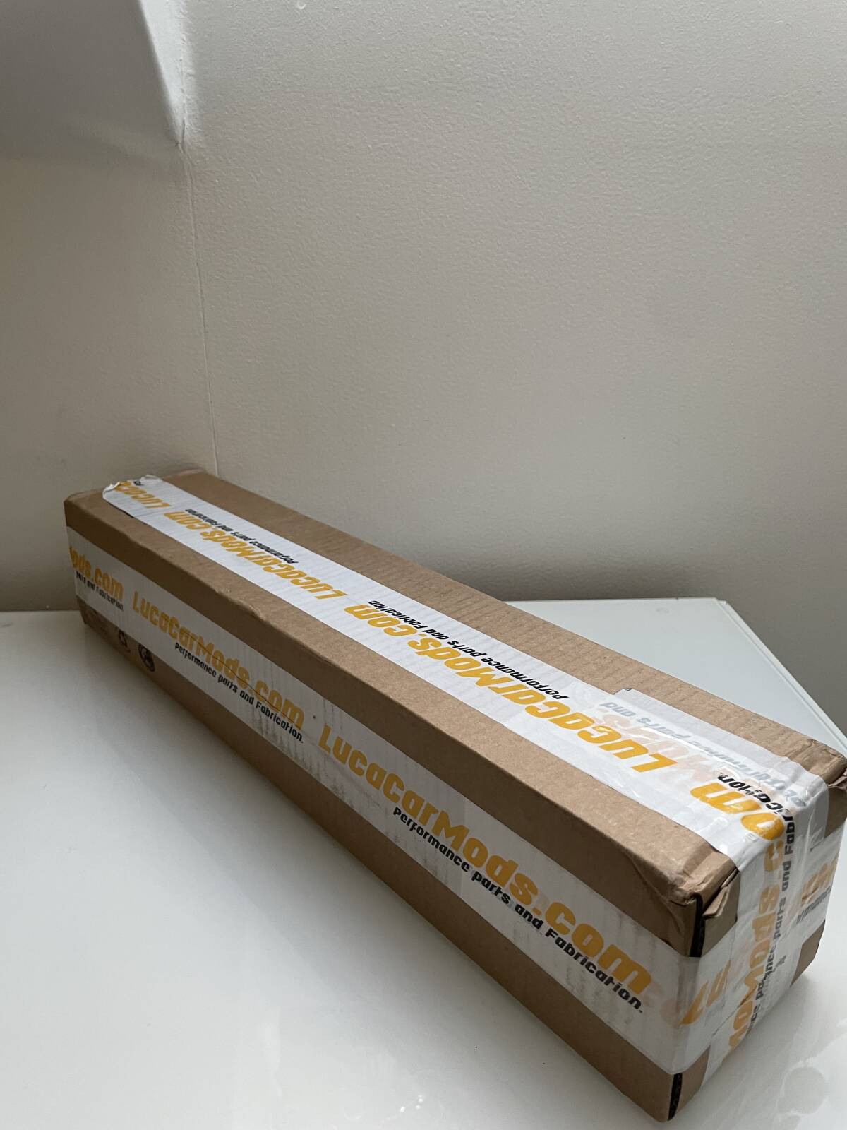

Under tiden jag kapar så blev jag informerad om att ett företag (Luca Car Mods) i Nederländerna säljer kompletta ersättningsplåtar ( i en vanlig typ 1.5mm plåt så man slipper framtida rost problem).
En sån ersättnings plåt fick det givetvis bli, så jag plockade av övre bärarmarna och nu väntar jag på att de ska komma fram (beställde den 18e och förväntas vara framme den 24e så betydligt snabbare än motorn och resten från England, haha).

23 december 2025
https://www1.garaget.org/gallery/images/253/252506/252506-f27a428f59ed5c277239e4868eb835b8.jpg
Idag kom en tidig present!!smile
