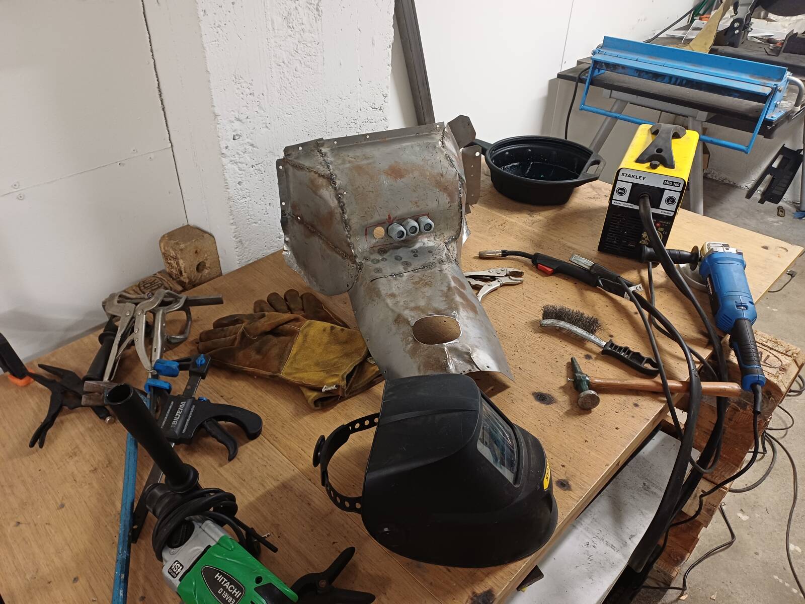

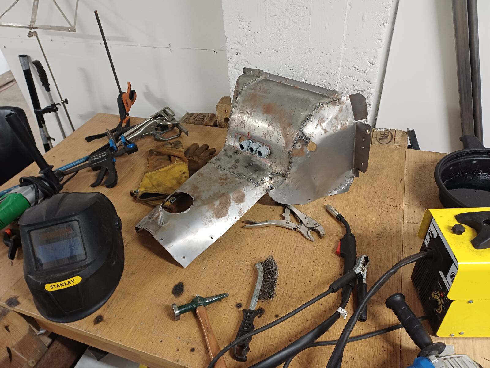

https://www1.garaget.org/gallery/images/9/8461/8461-9a7e16002ee50720f0c7fcd2ff13d761.jpg
Börjar ta sig, 50% klar skulle jag säga. Blir ju inte alls snyggt, men fyller sin funktion kommer det att göra.
Kommer att använda karosserikitt sedan popnitar jag fast plåten i golv/brandvägg.
Har insett att göra allt 100% perfekt betyder att man aldrig blir klar, sätta ribban lite lägre betyder att man färdigställer saker & ting.
Senast redigerat av Ev_volvo142 (30 mars 2025)

Beslutat i skallen för att göra klart bilen innifrån så gott det går i helgen. Påbörjat med hål till växelspaken, och blir ett fastskruvat lock för att kunna serva om det skulle behövas. Men blir fortfarande karosserikit som tätningsmassa.

https://www1.garaget.org/gallery/images/9/8461/8461-8b959f99fc690d3c200a6306e3426767.jpg
https://www1.garaget.org/gallery/images/9/8461/8461-2d32019fb60114f3851eb76509799fa6.jpg
Allt ser ut som skit, men det kommer göra jobbet väl. Inte på långa vägar klar, men tunneln tar form.
