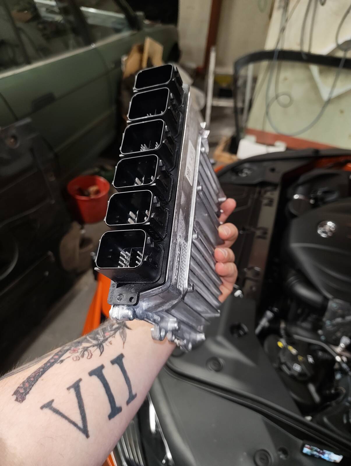

Plocka ur ECU:n idag för o sända till Finland med att få hjälp av Femto för att låsa upp enheten så man kan fixa hem MHD Lecens o kunna hantera program vara från mobilen!
Det borde ta nånstans mellan 2-5 dagars att få hem den igen men då de faller in på helgen får vi se om ja får den på tisdag/onsdag som tänkt eller om det tar lite längre tid ändå?

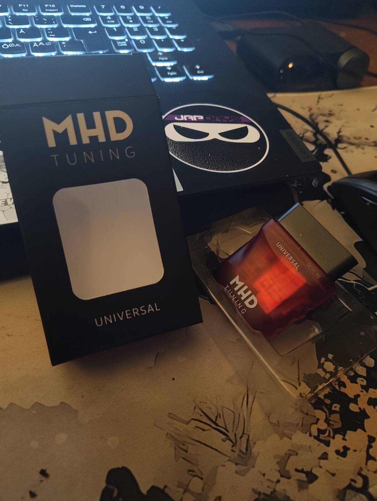

Idag kom min ECU hem igen! Bortser man att de va på fredag jag skicka den till Finland så tog det 3dagar totalt de va inte alls farligt! Men nu är den upplåst av Femto Full Bench + obd unlock MDG1. Bilen startar utan problem samt inga fel koder så nu kan man börja använda MHD Tuning plus lite mer på bilen!
Jaa ni läste rätt MHD Tuning inte så konstigt då den stora procent andelen av bilen är BMW men nu kan man ju börja ha lite roligt på en annan nivå.
https://www1.garaget.org/gallery/images/124/123272/123272-7a2a190e49910b81e0dcb5c209f695fb.jpg
https://www1.garaget.org/gallery/images/124/123272/123272-778b6aeab2d8400764c2139f64297353.jpg
https://www1.garaget.org/gallery/images/124/123272/123272-596fa8cc47c0858fc655268b661ec9ca.jpg
Nu ska jag bara köpa hem License för programmet och försöka lära mig detta men de ska nog gå bra...
