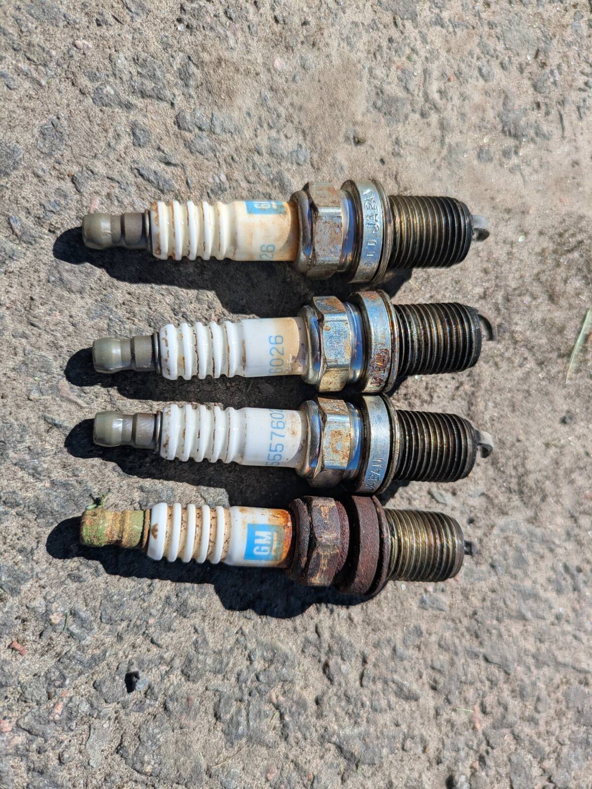

Varför är ett av tändstiften i mycket sämre skick som ni ser på bilden

Slitet?
Man ser fel ände av tändstiften för det avgörandet.
Den som oxiderat på toppkontakten och rostig i foten (som det antagligen handlar om) har uppenbarligen varit utsatt för fukt och/eller dålig kontakt.

jag såg på "Die Autodoktoren" (Vox/Youtube) något liknande, det var da en spinklerslang som gav een cylinder liten vatten, når man tvättede vindrutan.

Vilket bilmärke och modell??
Det är en Astra J 1.4t. Jag utelämnade detta med avsikt för jag ville att fokus skulle ligga på själva tändstiften.
Jag har problem med den bilen och håller på att felsöka. Jag har nu skapat en separat tråd med mer info specifikt till den bilen.
