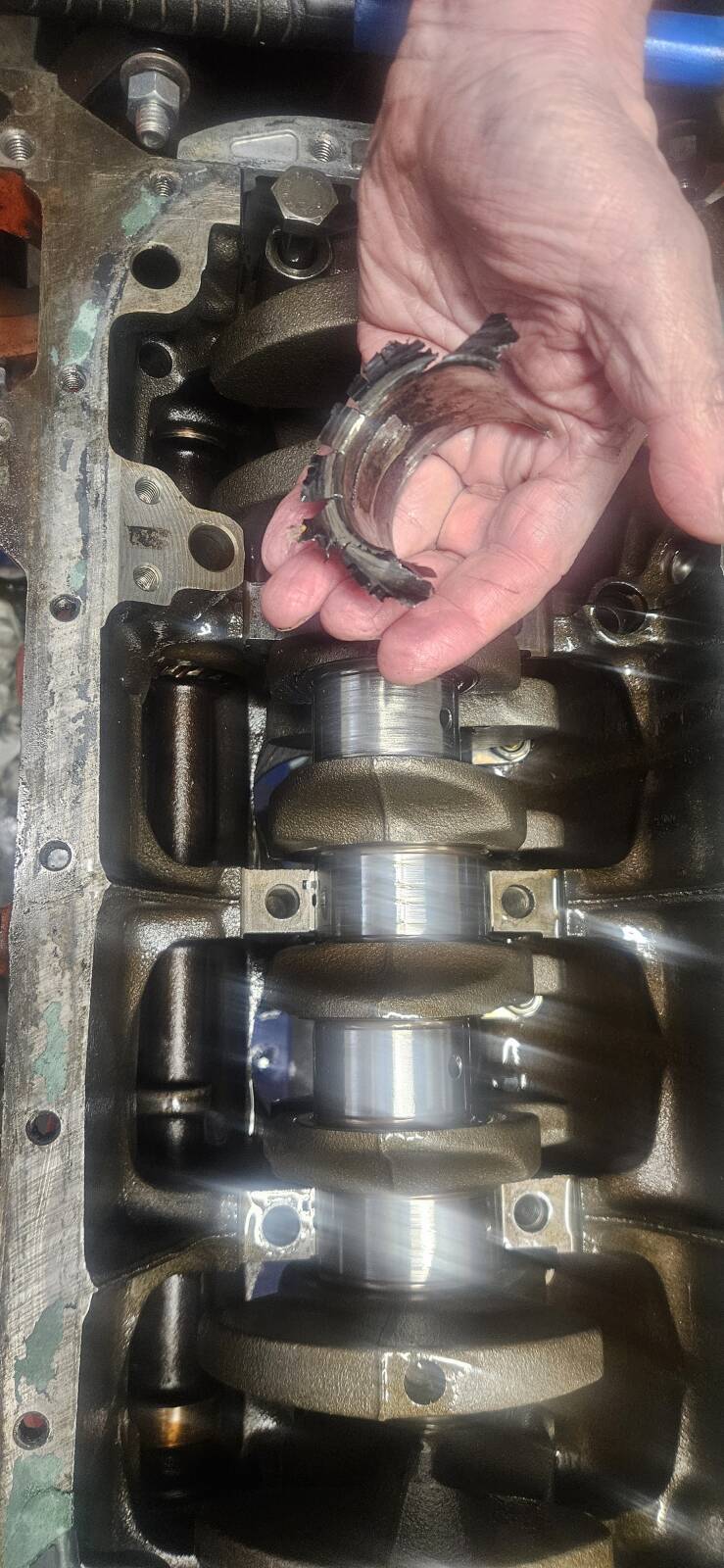

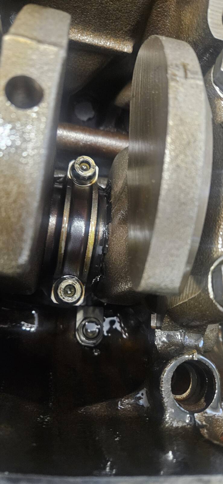

Månaderna gick fort denna vintern. Plockade isär motorn i februari och konstaterade att knackandet som lätt i bänken var ett vevlager ras utan dess like. Blir att köpa ny vev och stake då det blev skrot av det.

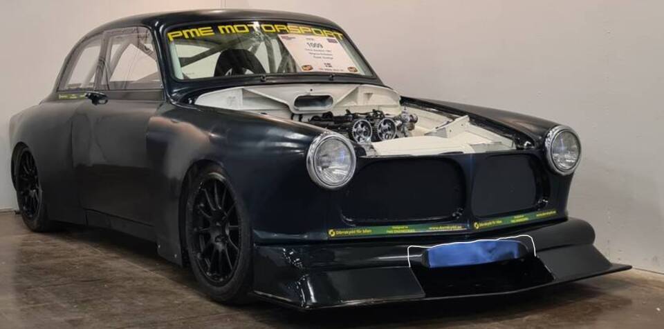

Uppdatering enligt ny spec:
80 slag, 161mm stake, 2 rings domad kolv från Wössner. Sätta in spridare i tratten. Annan desgin på tratten. Bygga om extraktorn för bättre fyllnadsgrad över 6500 varv och mera HP. Koppla om lite vattenledningar och oljeledningar för att få ett renare motorrum. Sätta tillbaka oljefilter och oljekylet på motorn. Flytta oljetanken till skuffen och sätta styrservopumpen där tanken sitter idag. Uppdatera tanken med en oljevärmare för att koka ur etanolen innan start. Yxa in TTX på bakvagnen. Om tid finns bygga om framvagnen till dubbla Alänkar och få bort div problem som finns med 240 MCP och breda däck. Annan vattenpump då den är lite underdimisionerad i flödet. Vill få till styrning av den också då termostaten skall tas bort. Sitter också mäter på bilen om jag kan vinkla ner fylet mera och få till en bättre luftström genom kylaren genom att ta upp större hål under kofångaren. Kapa bort lite onödig plåt och byta ut mot plast eller alu. Tycker den ser mera rå ut utan grillen och helt täpt i fronten och en enda stort hål i kofångaren och splittern. Vit sträck för visulation.
