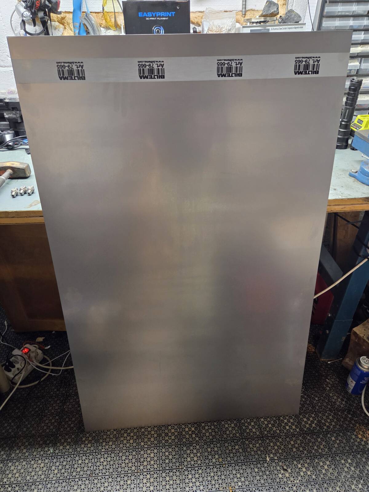

Denna gången tillverkade jag en egen bränsletank, denna kommer bara hänga med ett tag då den inte är godkänd enligt driftingreglementet på grund av att dess volym överstiger 30L vilket är maxvolym för egentillverkade tankar, denna är på 45L.
Den är tillverkad helt från detta stycke plåt köpt på Biltema!

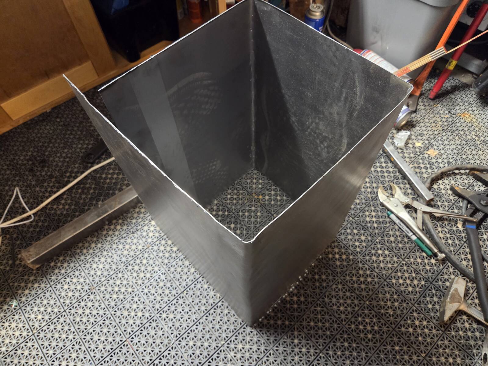

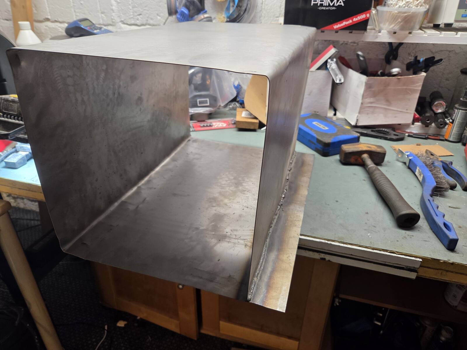

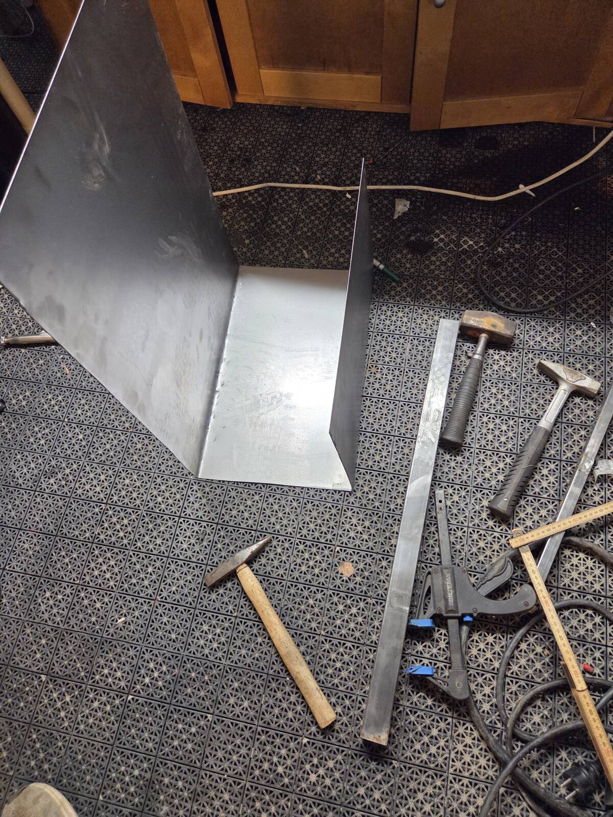

Sen började jag bocka med hjälp av handslägga, en bit fyrkantsprofil, en svetstång och en snabbtving.
https://www1.garaget.org/gallery/images/168/167146/167146-666531fb075d71a23d93747ac41c6dd1.jpg
https://www1.garaget.org/gallery/images/168/167146/167146-1b2214462076847edf06cc1834183ac0.jpg

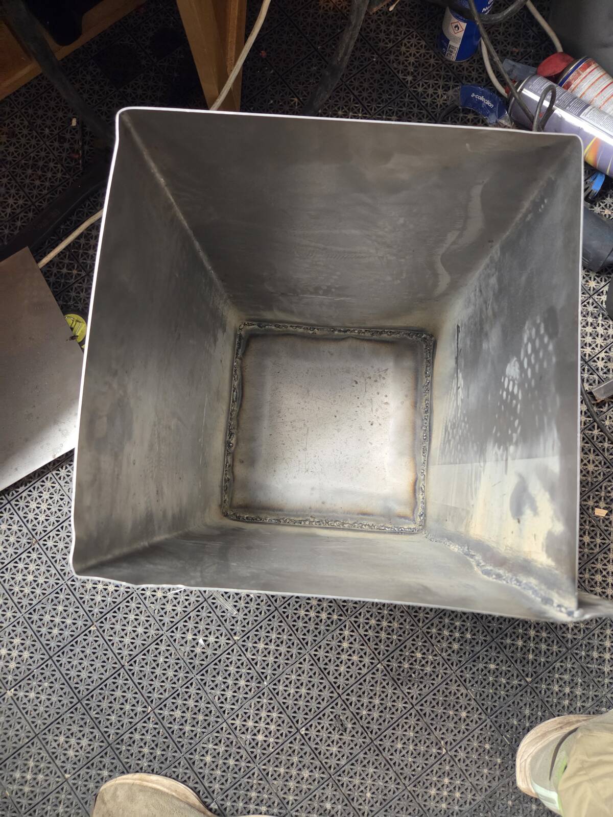

Så va de dags att börja svetsa ihop skapelsen.
https://www1.garaget.org/gallery/images/168/167146/167146-12fe0b36a4454a24142e8afb80078634.jpg
https://www1.garaget.org/gallery/images/168/167146/167146-02fafc547aa5dcdc7c60b0d478f25178.jpg

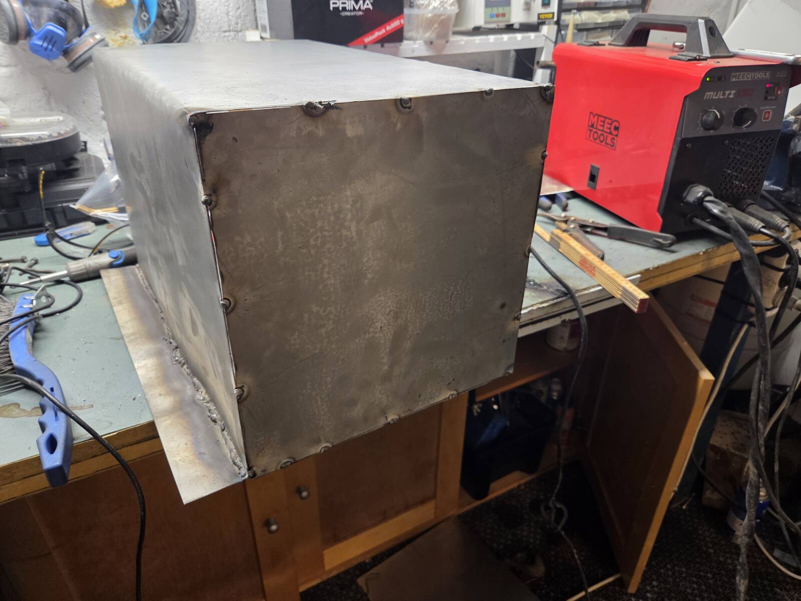

Svetsade både in och utvändigt där jag kunde.
https://www1.garaget.org/gallery/images/168/167146/167146-c71fd283f21682948a9bee4aa86d7a41.jpg

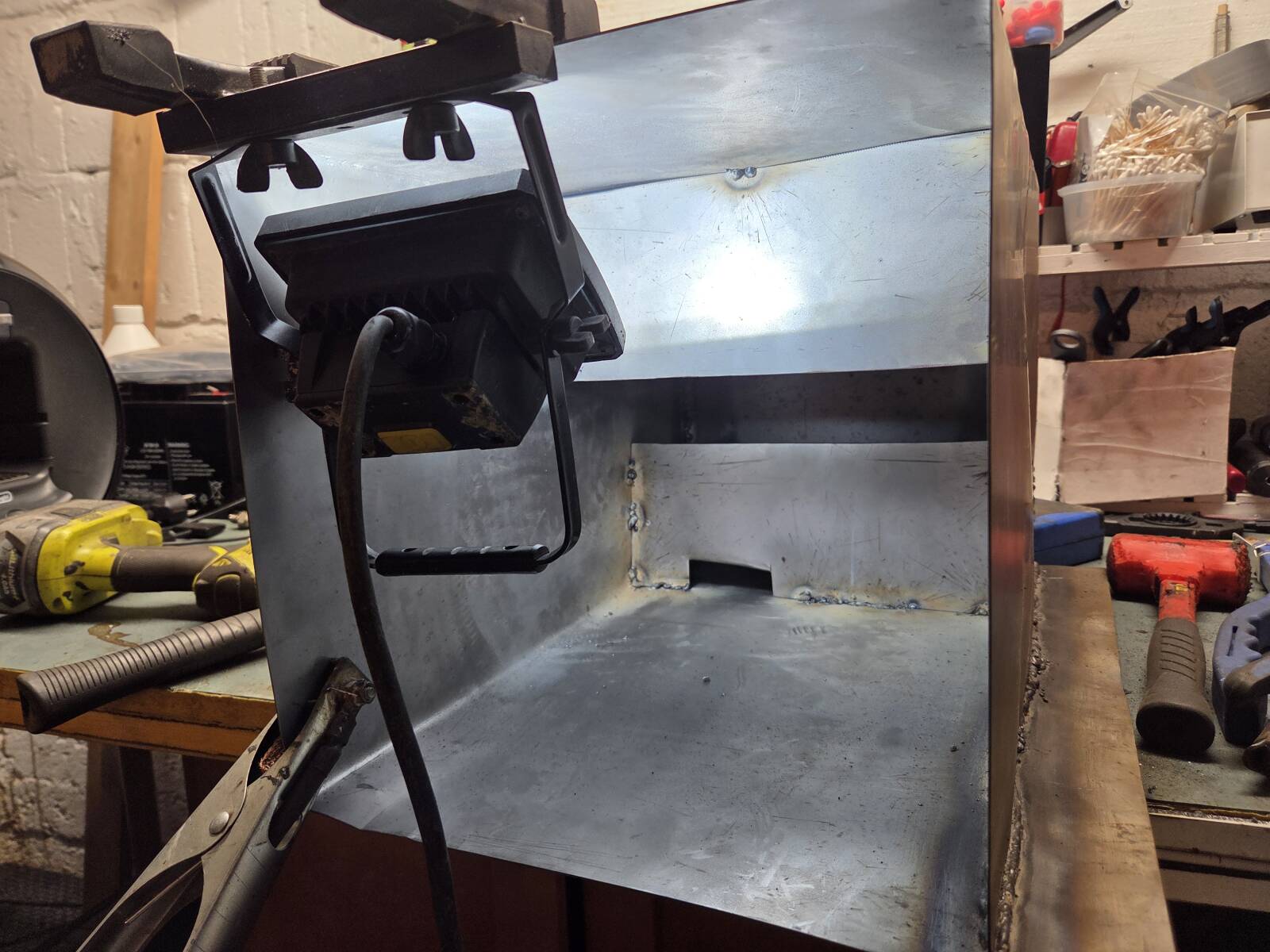

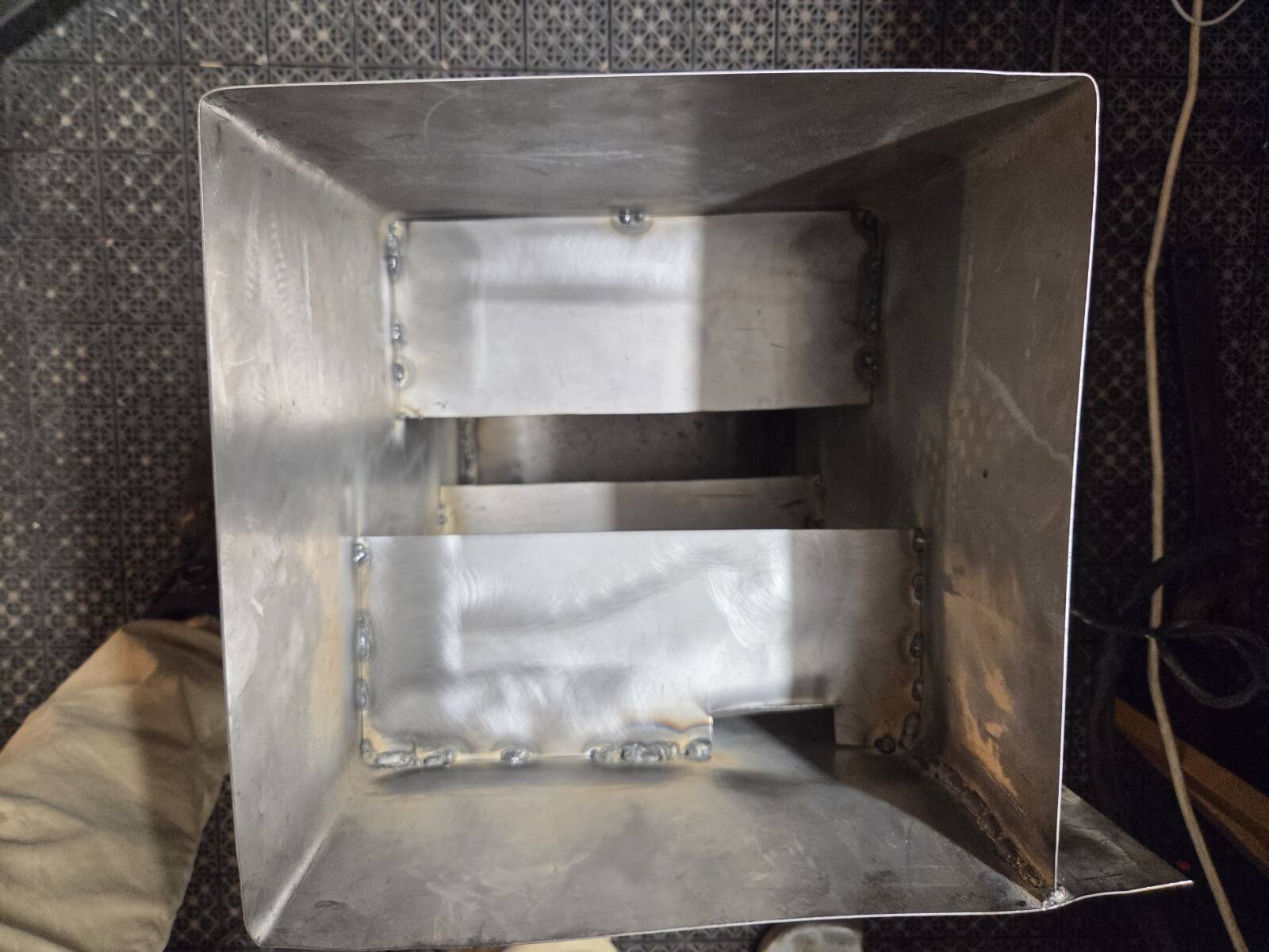

Svetsade i några skvalpplåtar.
https://www1.garaget.org/gallery/images/168/167146/167146-bf0f1cfe7dfef8ec08dede85afdebc33.jpg
https://www1.garaget.org/gallery/images/168/167146/167146-a360972072e17f62f0d407fe1c8cb54a.jpg

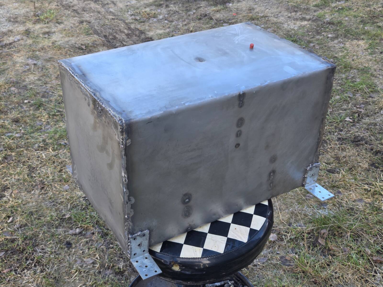

Och här är slutresultatet innan den rostskyddades med ett lager zinksprej, snygg? Nej verkligen inte men den är tät!
Det va en utmaning att kantsvetsa 0,9mm plåt med en MIG svets och flusstråd men efter mycket svetsande, slipande läcksökande och åter svetsande så blev den klar!

Och här står skapelsen bak i bilen i väntan på att passas in.
https://www1.garaget.org/gallery/images/168/167146/167146-55addcf43de0632026152b13deb7b7ee.jpg

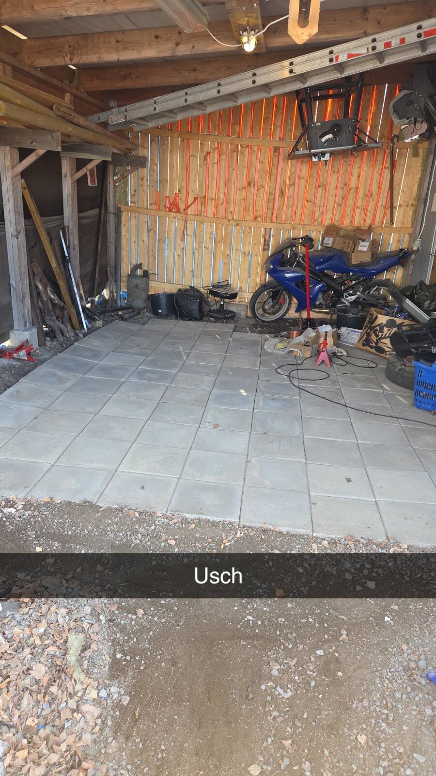

Men som villaägare så har man sällan bara ett projekt, här är ca 2 ton stenplattor som ska ta plats i trädgården, med början i carporten där projektbilen står..

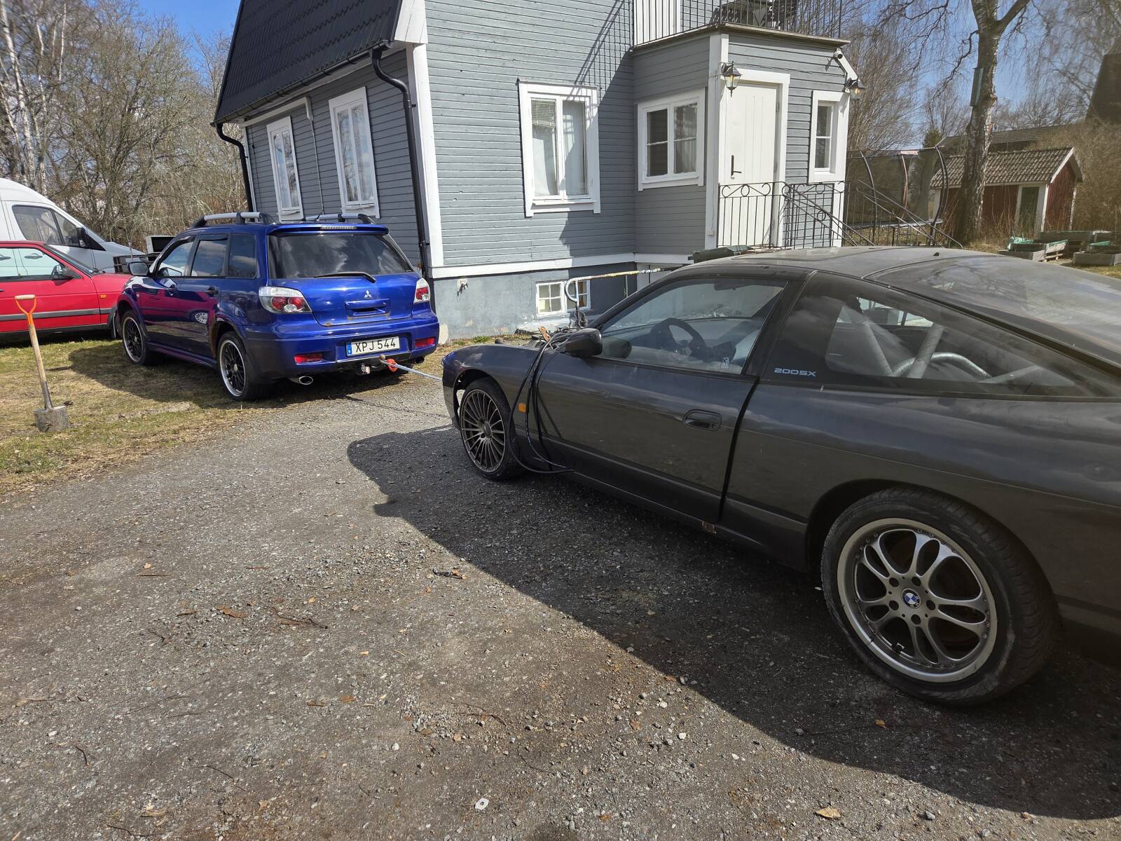

Det känns som att motivationen min följer yttertemperaturen, har senaste veckan fått en del gjort..

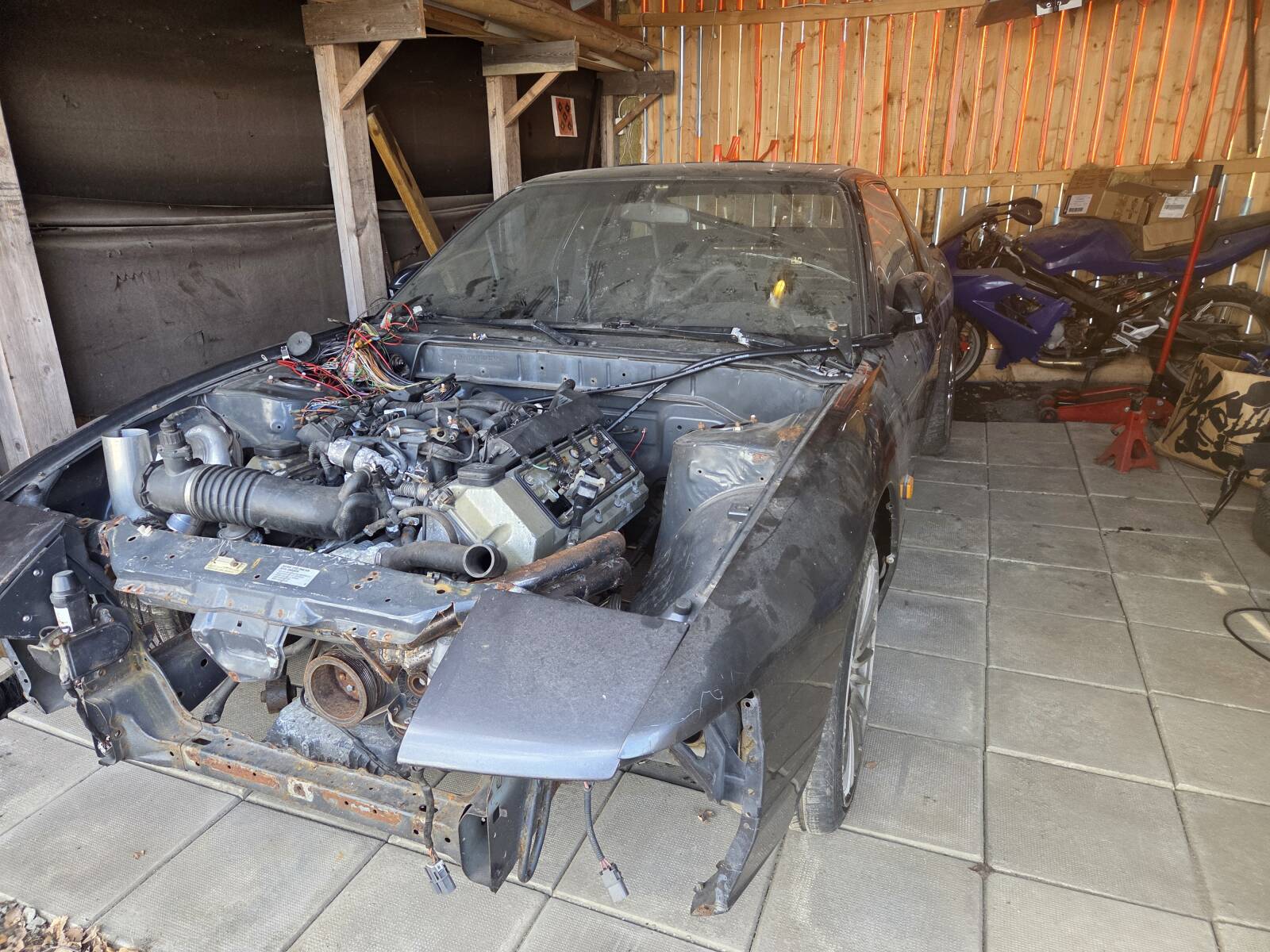

Tog ner bilen från pallbockarna och drog ut den med hjälp av min andra japanare, blev snabbt påmind om hur låga S13 är.

Den drogs ut för att göra detta, nämligen lägga plattor i hela carporten, vilket va enormt tråkigt, lider med alla plattsättare där ute.. men resultatet blev riktigt bra och nu kommer det att bli mycket skönare miljö att hålla på med bilen i, vilket är bra tajming för att...

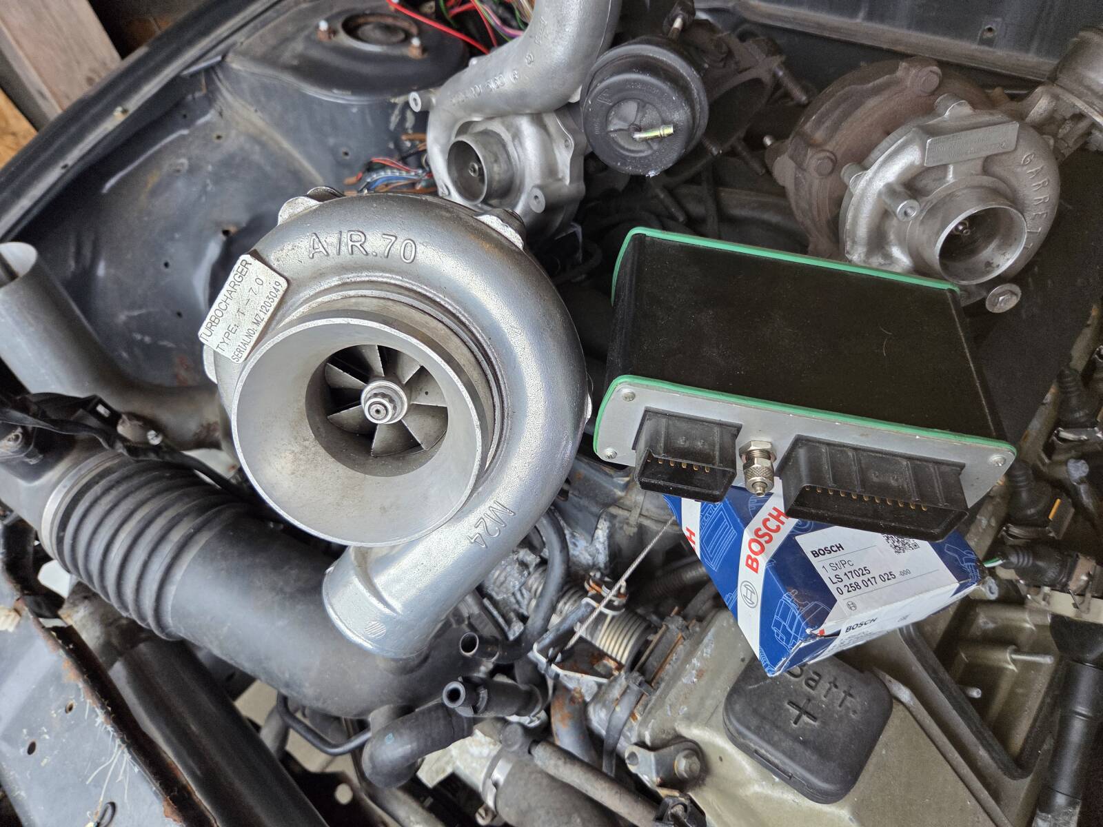

.. jag har nu införskaffat både en T-70 turbo och ett VEMS sprut, så nu är det bara att skruva ihop och starta..?
https://www1.garaget.org/gallery/images/168/167146/167146-b35923c18292f1210b7e62b62791b9c1.jpg
