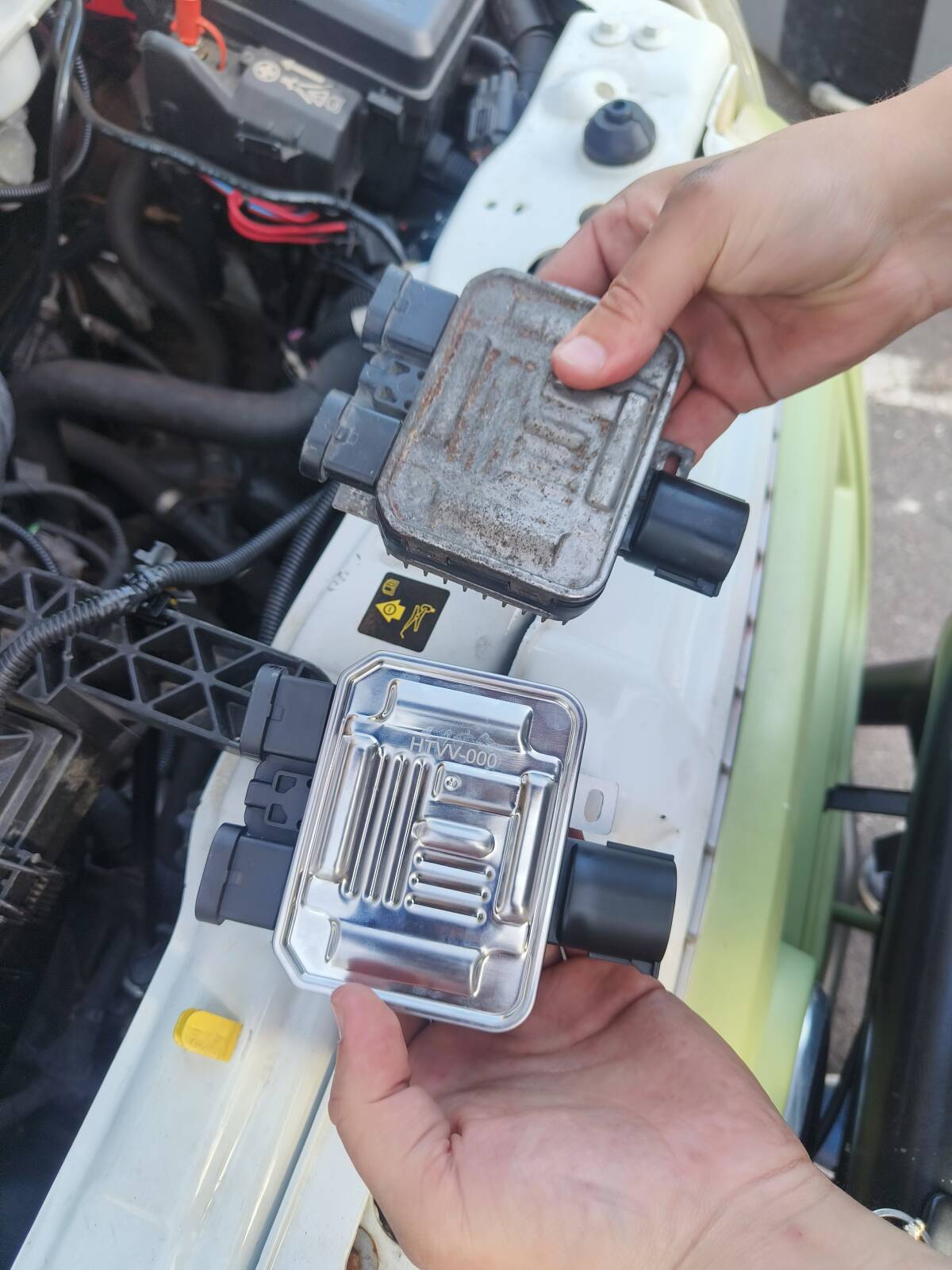

Behöver hjälp med fläktarna i motorutrymmet...bilen överhettas ofta och fläktarna går inte igång. Ibland kan vi starta fläktarna manuellt genom att putta igång dom när bilen är både överhettad och igång. Däremot gick detta inte senast när vi stod i lång bilkö och det var mycket krypkörande. Bilen tenderar att överhettas när vi kör i höga lutningar också. Temperaturen går ofta ned när den får stå ett tag och "lufta ur sig", stänga av ACn och bara fläkt från motorutrymmet... Men bilen överhettas alltså när motorn får arbeta extra. Bilen blir extremt överhettad (går över det röda och mot 120°c...) Verkstaden bytte en modul och det fungerade första dagarna, sen har det blivit sämre och sämre...men vi upplever att ACn faktiskt blivit bättre. Men nu står vi här på motorvägen med överhettad bil som inte kyls ned. Det går inte starta nån av fläktarna manuellt just nu.
Temperaturgivaren går även fel gissar vi på; visar alldeles för höga grader. (Om det har något att göra med det)
Motorlampan lyser men det hänvisar verkstaden att de inte fick upp något när de försökte släckte den (lampan kom tillbaka efter någon dag...)
Vad ska vi göra? Vi bytte masstemperatur säkringen och den var ganska sliten, men ingen skillnad.
Kylarvätskan är bra nivå.
Ford Transit 2014
Bild på vad verkstan bytte:
https://www1.garaget.org/gallery/images/254/253091/253091-78af24dfcf8623309ab77ab029e0a2cc.jpg

Verkstaden har byttat en fläktbrytara(fanswitch).
