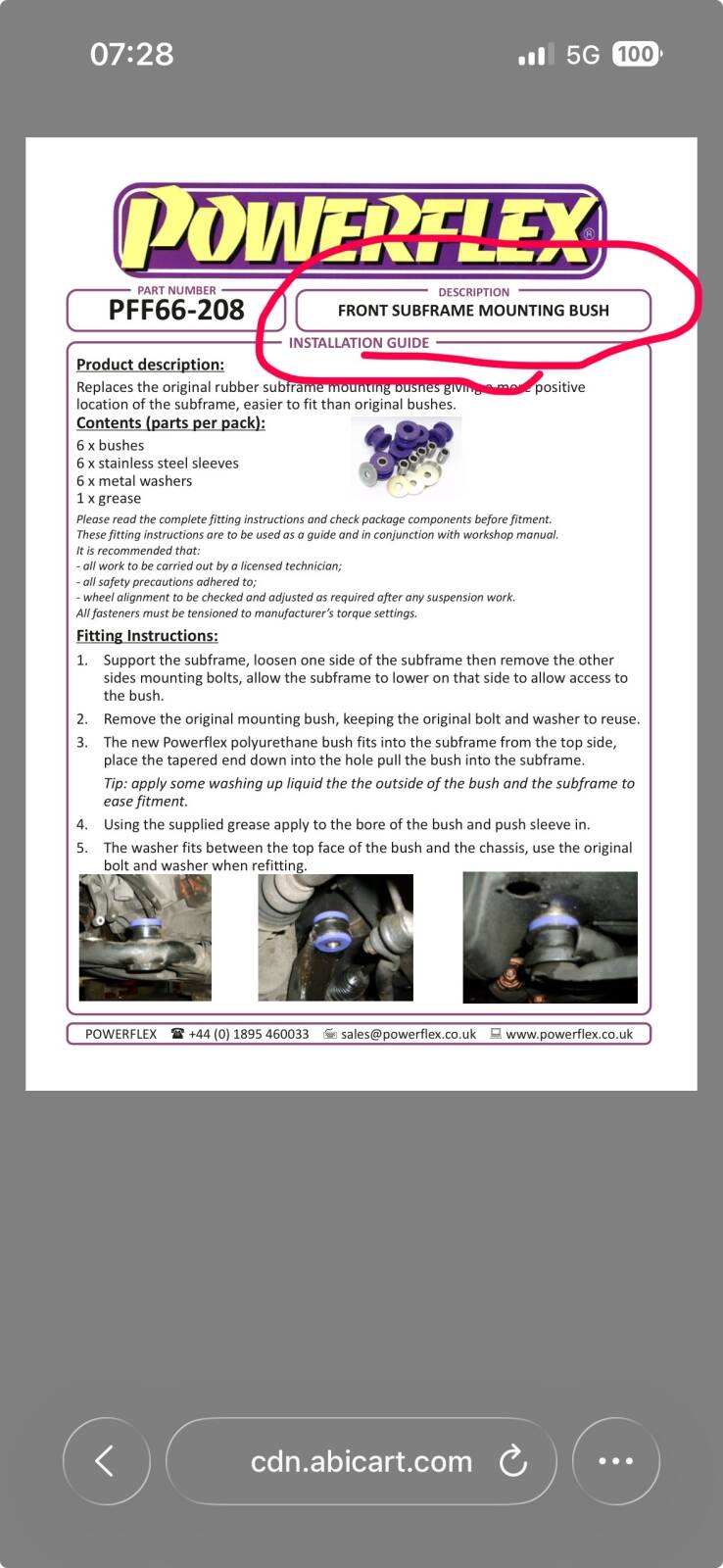

För att förtydliga menar jag dessa. Är det bussningar eller ser det bara ut som det? Jag hade tänkt ha ner subframen å rostskydda och byta alla bussningar som har med bakvagn å göra och undrar ifall de ska bytas med

Det är väl dessa: https://shop.speedparts.se/sv/prod/saab … 6-208.html Sex stycken tydligen, de fyra man ser på bilden och två till. #8 på skissen på Speedparts sida.

Nä tyvärr är det inte dom, de du skickar är till de 6 st i framvagnen. Om man kikar på manualen så ser du att de står front på de kittethttps://www1.garaget.org/gallery/images/253/252422/252422-7f76d8cb1d6139f4245c87efd9f642bf.jpg
Det får la bli till att ta ner bakvagnen å ta sig en kik
